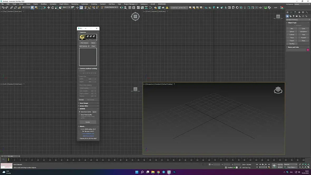

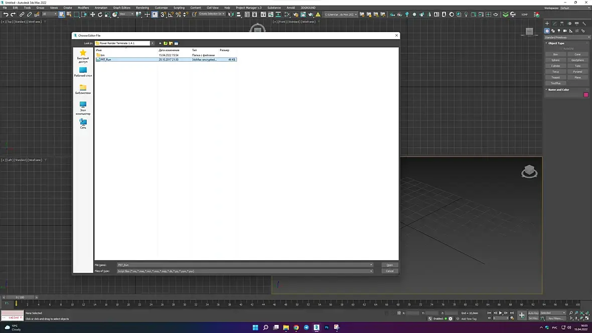

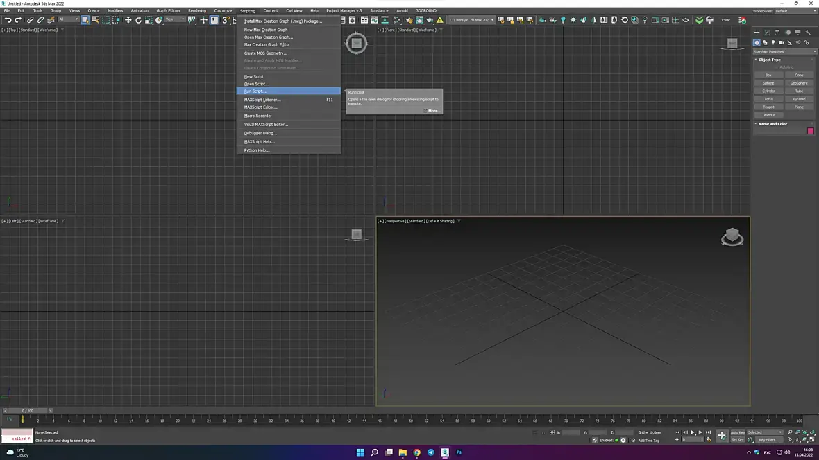

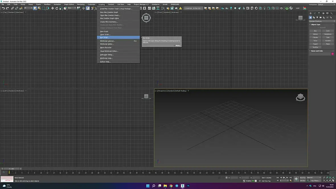

у меня получилось запустить эту версию скрипта в 2022 максе через
Scripting - Run Script - PRT_Run.mse
https://cloud.mail.ru/public/3iMN/k2T2wRPBm   PRT_1.4.1_3DDD_Edition_2017_CC
PRT_Run.mse после установки скрипта находится по этому пути
C:\Program Files\Autodesk\3ds Max 2022\scripts\Power Render Terminate 1.4.1
Спасибо! Да, напрямую запускать работает.
А я выводил в квад меню и там ошибку выдавал и не запускался. Подумал все. Буду в ручную запускать.

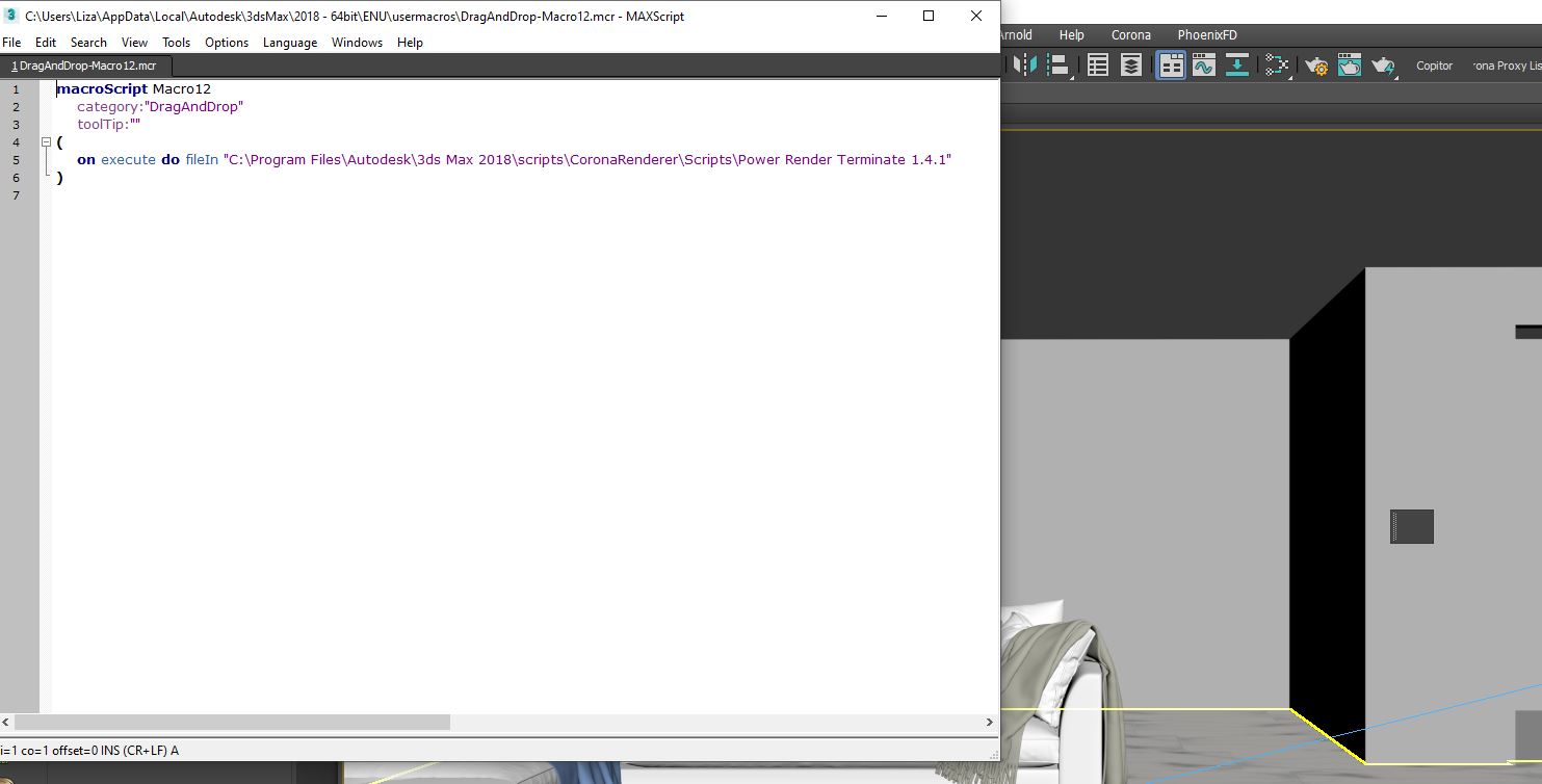

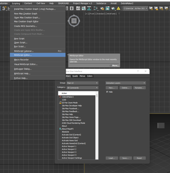

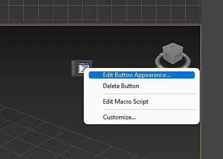

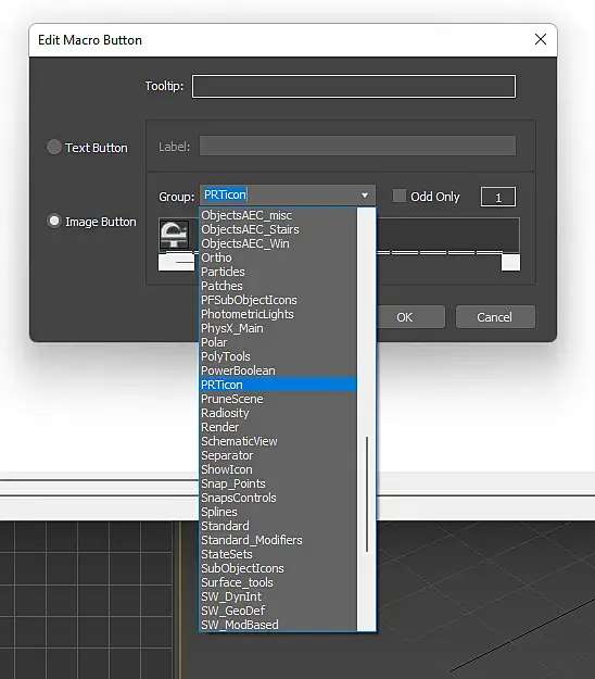

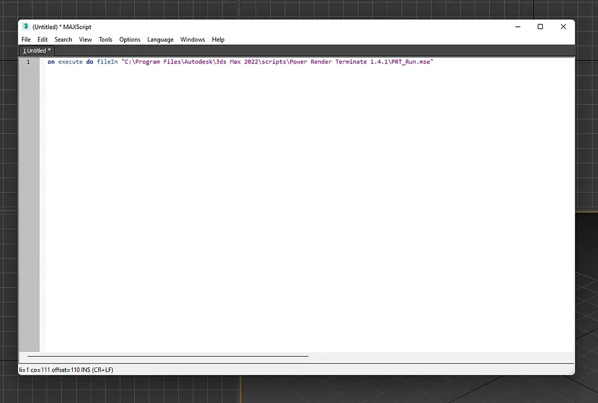

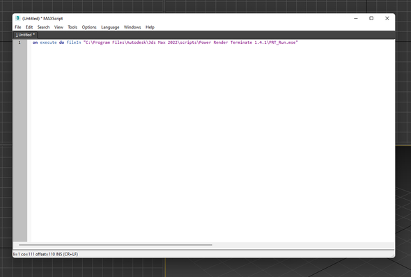

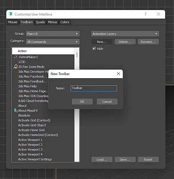

Кнопку можно вынести на панель таким способом:

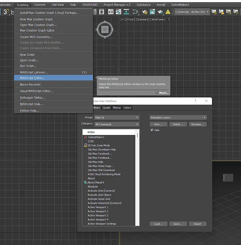

 1. Создать новый toolbar
2. Открыть MaxScriptEditor

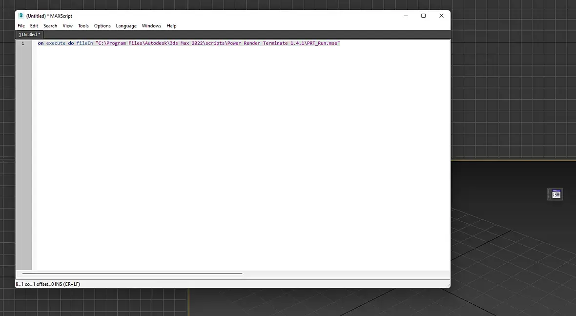

3. Прописать в нем такую строку:
on execute do fileIn "C:\Program Files\Autodesk\3ds Max 2022\scripts\Power Render Terminate 1.4.1\PRT_Run.mse"
Путь должен быть к файлу PRT_Run.mse и должен быть весь на латинице.
4. Выделить эту строку и левой кнопкой мыши перетянуть ее на тулбар

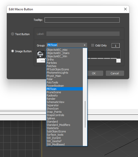

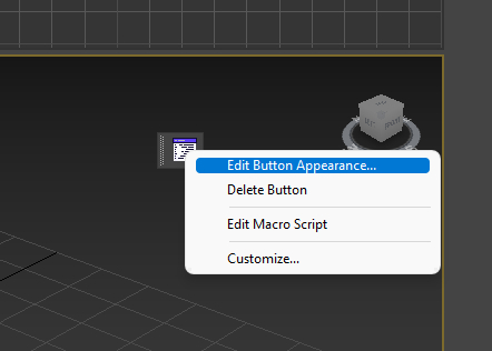

5. Правой кнопкой по значку Edit Button Appearance
6. Выбрать значок из выпадающего списка PRTicon
Готово
Почему у всех работает, а у меня вот так(((
На сайте c 12.02.2018
Спасибо огромное! помог только ваш метод!
