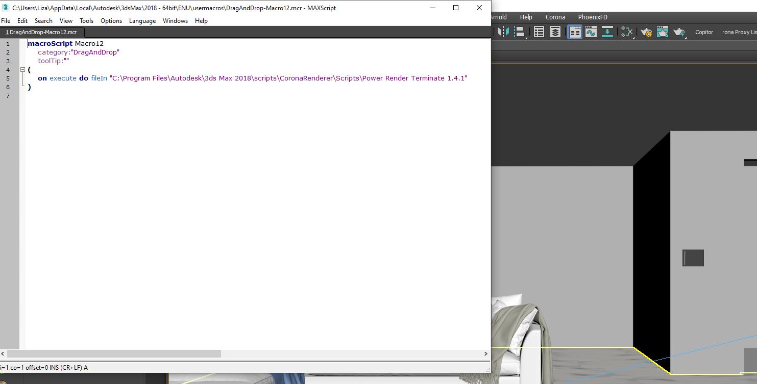

как установить скрипт на 23 макс? схемы в обще не какие не работают. я на 21 макс скрипт просто установила, заменила папки и все работает ! без всяких ссылок. версия подошла 1.4.1 prt.

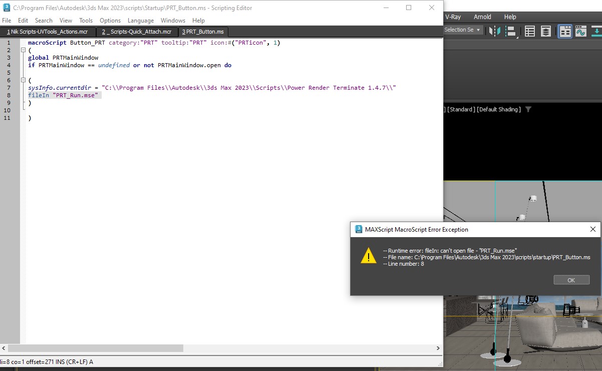

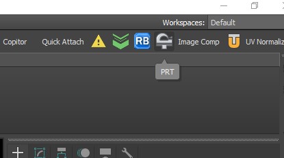

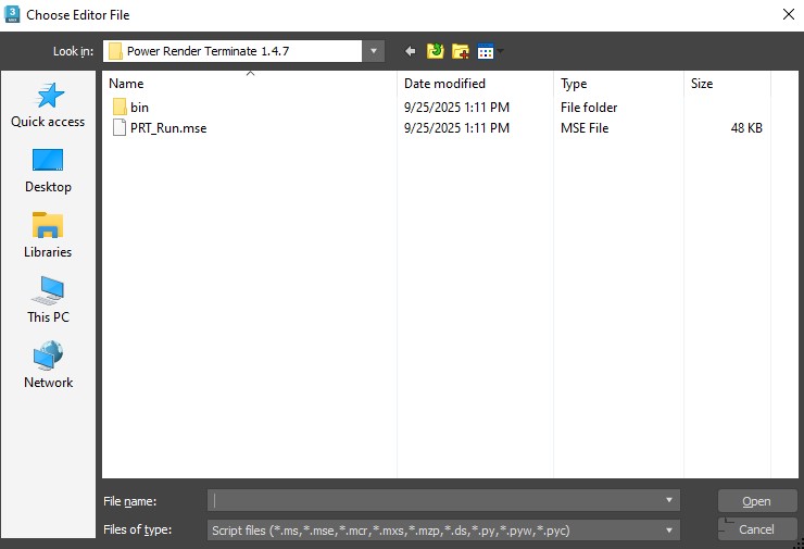

скачала последнюю версию PRT 1.4.7, которую нашла наhttps://www.scriptspot.com/3ds-max/scripts/power-render-terminate..   видимо не подходит на макс 2023?.. хотела просто попробовать с ним поработать.. в общем, кнопку сделала, но когда Run script запускала, сказал, что версия не подходит, да?.. на 2023 макс не существует чтоли этого скрипта?
1ая картинка - это я Run script зашла сделать и 2ая картинка ответ, что он выдал на Run script
3ья картинка - это я кнопку нашла и вынесла на панель и 4ая картинка, что мне отвечает, когда на кнопку нажимаю (логично, ведь сам скрипт не удалось запустить, кнопка нерабочая)
На сайте c 09.07.2007
Сообщений: 385
Если планируется запуск скрипта, то сам макс запускайте от имени админа.
