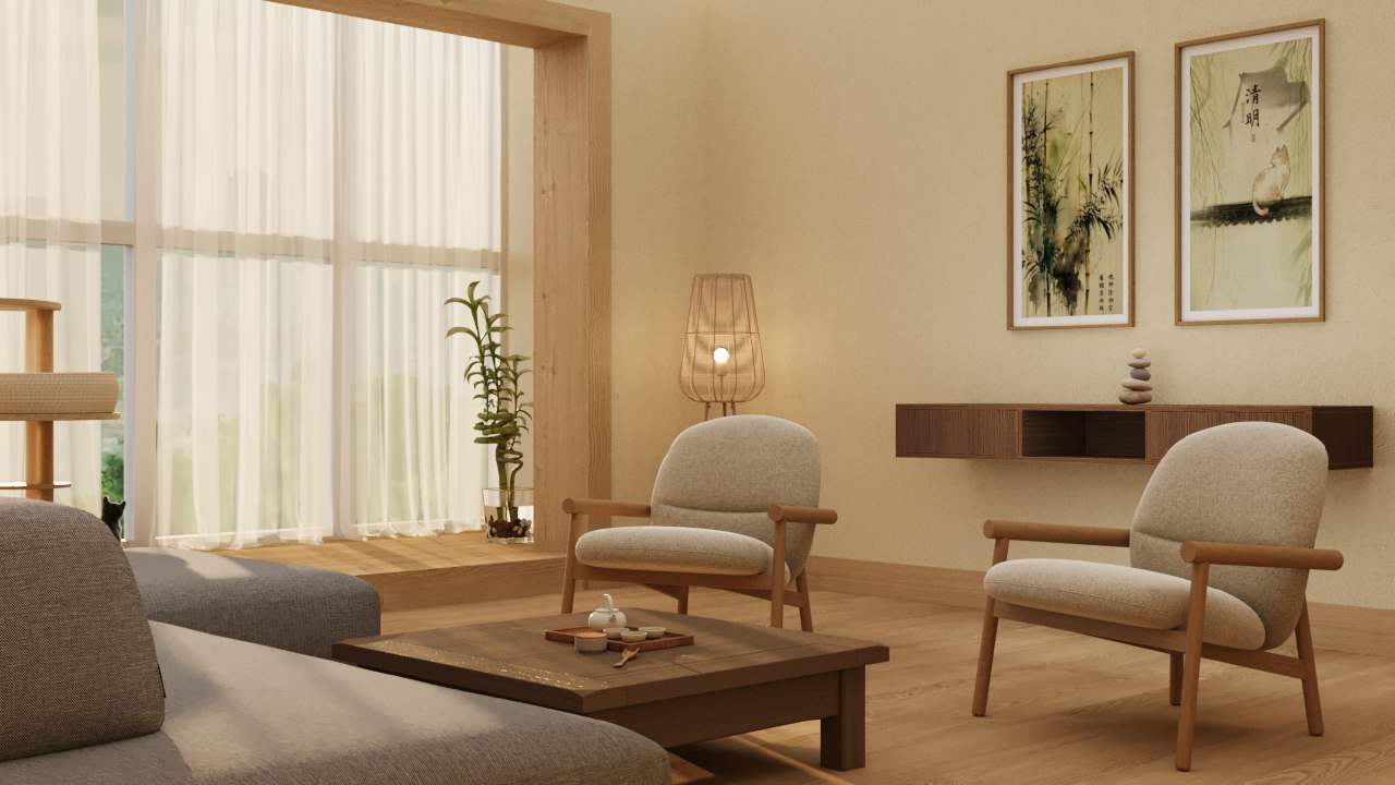

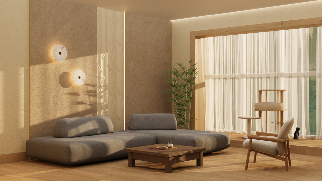

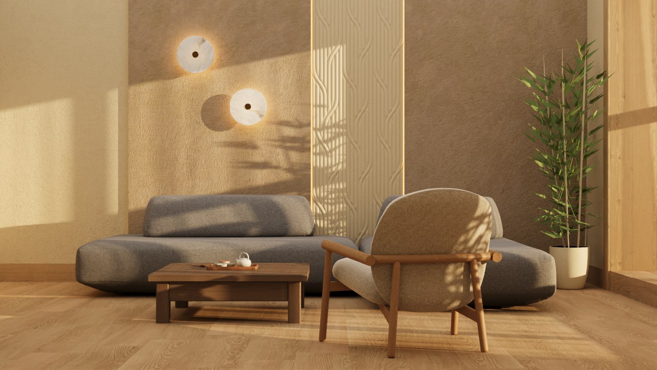

Пожалуйста, помогите доработать работу для галереи.
На сайте c 17.07.2022
Добрый день! Помогите доработать модель.

Котенок хороший... Остальное все по дизайну не очень... Когда дизайн нормальный виз подтянуть не сложно...
На сайте c 15.01.2013
Сообщений: 402
Сделайте нормальную дневную схему освещения с человеческим балансом белого и будет вам счастье. В чём рендерите?
Дневную схему это только дневной свет? Здесь HDRI  и солнце. Выключить внутреннее освещение? Человеческий баланс это как?)  Рендер в Corona.
Сообщений: 3209
а почему вы не спросите про баланс белого у человека который вас научил светить интерьер текстуркой?
в короне есть небо и солнце залинкованное, зачем вам hdri?
неужели вы не видите проблемы в вашей работе? обилие желтого цвета вам не бросается в глаза? у вас в комнате такой же свет днем? белые шторы должны быть желтыми?

Крит
видение нужно формировать. не у всех это от рождения.
ну и HDRI можно хорошо осветить, я бы не сказал что это просто текстура. Просто не всегда это нужно и проще обычно сан и скай использовать.
Спасибо за ваш комментарий. Если я правильно поняла, то необходимо сделать освещение с использованием неба и солнца.
Если бы я видела ошибки в работе, то здесь не задавала бы вопрос)
Думаю это вопрос насмотренности.
Модератор посоветовал разместить работу здесь для получения конструктивных комментариев, но из огромного обилия насмешек только несколько помогающих рекомендаций.

Это не такой простой процесс. Тут просто советами сложно добиться результатов.
Нужно понимать как вы работаете, как настраиваете материалы свет и т.д.
Нужно над дизайном поработать, над ракурсами, композицией в кадре. Много нюансов. Это помимо визуализации.
Как начало весьма достойно, но нужно работать дальше.

Для начала удалите hdr, поставьте корона сан и в нём же добавьте корона скай. Вы удивитесь насколько разных результатов можно добиться поиграв с настройкой этих 2х параметров.  Но для начала вам хватит переключить солнце в режим direct input (белый цвет там по дефолту уже стоит), это самая простая схема которая покрывает 99% случаев. Если оставить реалистик, то свет будет меняться в зависимости от угла, оно вам пока не надо

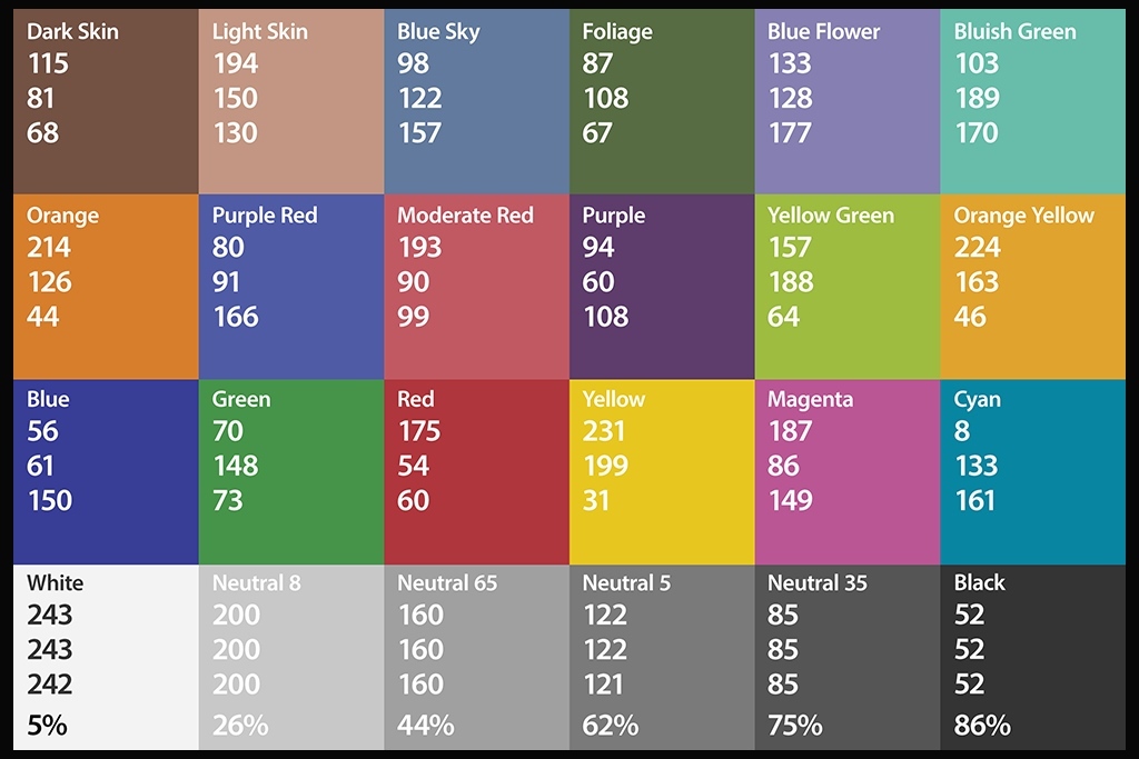

Moy_dom_design, hdri лучше вообще не светить, особенно если вы новичок, я не понимаю зачем людей учат светить по старинке, процедурное небо и солнце уже сразу из коробки настроено, вам только остается покрутить экспозицию и задать позицию солнца под нужное настроение, либо выключить солнце и будет мягкий пасмурный свет, в небе можно включить облака и тд. с hdri больше нюансов, от замедления времени рендера, размытого фона, до баланса белого. интерьеры вообще смысла нет светить hdri. вообще это пошло из древних времен когда не было систем дневного света либо для продуктных рендеров где надо быстро подсветить один объект. в интерьере нужно светить внутри объекта и через маленькое окно мало света проникает, что лишает смысла использование текстуры, плюс важен баланс белого, а у hdri всегда проблемы с этим, их нужно калибровать с цветовыми таблицами, типа таких vkuq6l3f.jpg
поэтому лучше вообще не использовать для интерьеров. а для фона в окне обьычно используют плашки с фотографиями или панорамами через материал короналайт но с выключеным светом.
все это есть на оф истончиках короны , также на их ютуб канале есть плейлисты с хорошими туторами, особенно старые - лучше новых
https://support.chaos.com/hc/en-us/articles/4528617090961-How-to-create-background-material-in-Corona-for-3ds-Max
https://support.chaos.com/hc/en-us/articles/8949013141393-How-to-use-Corona-Sky-Clouds-3ds-Max
когда настроите баланс белого и правильный свет, тогда проявится контраст источников света и лампам важно задавать правильный теплый свет по кельвинам реальных значений
Чтобы увидеть температуру кельвина, нужно включить корона колор пикер
https://support.chaos.com/hc/en-us/articles/4528474362257-How-to-use-the-Corona-Color-Picker-3ds-Max
Бывает что от яркого солнечного света отскок от цветных материалов вроде ковра или пола заливает всю комнату нежелательным цветом, тогда приходится использовать rayswitch  материал на полу, чтобы корректировать цветовой отскок.

И бра поправьте, тень от одного из них, как вроде он в мете от стенки

Спасибо за уделенное внимание. Обязательно изучу!
Да, проверю его положение. Наверное ракурс придется поменять. У него такая конструкция на ножке, что кажется будто он не примыкает, а висит в воздухе. Спасибо за комментарий.)

У нас такой свет в городе был, когда небо заволокло дымом от лесных пожаров и когда была песчаная буря :)

Котёнок это +1 балл к картинке, безусловно))
Сообщений: 3905
К знатокам. А что делают ракурсы с солнцем с включёнными световыми приборами? Имхо, площадь панорамного портала столь большая, что даже слабость такого "низкого" солнца должна затмевать все приборы в помещении.
На сайте c 13.03.2012
Сообщений: 1369
Тут вообще не правильное освещение. Как ТС скорректирует по стандартному небу и солнцу, тогда можно говорить обо всем остальном.
Ошибок много, очень шумно (скорее всего из-за HDRI), ну и дизайна конечно нет. Просто набор мебели.
