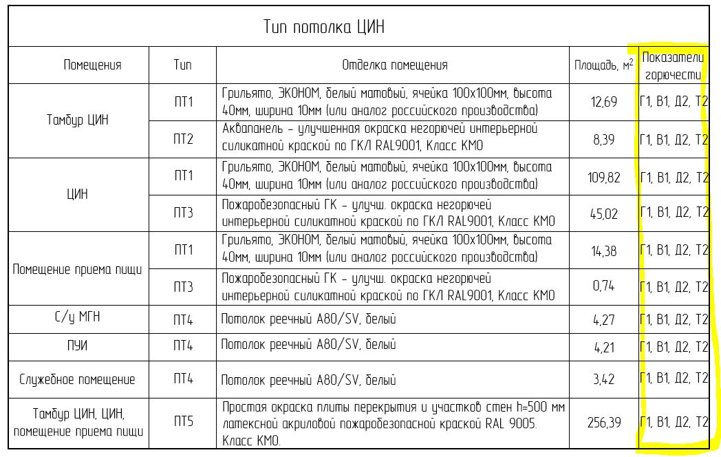

Добрый вечер всем.
Работаем по замечаниям для подачи на экспертизу. Есть куратор, дает советы. Но у меня сомнения.
Замечания следующие:
"Для всех финишных отделочных материалов указать показатели пожарной опасности. Применить материалы для отделки потолков и стен с показателями горючести не более Г1, В1, Д2, Т2, отделочные материалы пола, напольного плинтуса – не более В2, Д3, Т2, РП2."
До этого у меня все было НГ за исключением тройки пунктов по реечному потолку (Г1).
Куратор советует везде прописать как в замечаниях, но, на мой взгляд, это бессмыслица.
Материалы априори разные.
Сообщений: 3892
С подходом как у куратора, можно выхватить лишних замечаний от экспертизы. Например - Аквапанель имеет НГ, если ее окрасить негорючей краской, то все вместе тоже получится НГ, а в таблице просят указать Г1 В1 и т.д.... Имхо лучше написать как оно на самом деле есть ,и приложить сертификаты.

На сайте c 03.02.2014
Сообщений: 375
Цитата Зондер:
Добрый вечер всем.
Эта ведомость для какого раздела у вас? Стадия П? Такую общую фразу можно прописать в ПЗ.
Добрый вечер!
Пример где можно посмотреть?
Сообщений: 375
Цитата Зондер:
Добрый вечер!
Внутренняя лестница - сборные железобетонные марши и плиты ГОСТ серия ИИ-65. ЗЖИ "Лидер". Предел огнестойкости составляет не менее R 45. Поскольку материал (стен, маршей, площадок) НГ, класс пожарной опасности К0, в соответствии с п.10.5 ГОСТ 30403-2012. На путях эвакуации применяются материалы с классом пожарной опасности материала:-    КМ1 - для отделки стен и потолков в общих коридорах;-    КМ2 - для покрытий пола в общих коридорах;-    КМ0 - для отделки стен и потолков вестибюля и лестничной клетке;-    КМ1 - для покрытий пола в вестибюле и лестничной клетке.Г1, В1, Д2, Т2 - для отделки стен, потолков и заполнения подвесных потолков в вестибюле, лестничной клетке; Г2, В2, Д3, Т3 или Г2, В3, Д2, Т2 - для отделки стен, потолков и заполнения подвесных потолков в общих коридорах; Г2, В2, Д3, Т2 - - для отделки стен, потолков в зальных помещениях;Г2, РП2, Д2, Т2 - для покрытий пола в вестибюле, лестничной клетке; В2, РП2, Д3, Т2 - для покрытий пола в общих коридорах;В2, Д3, Т3, РП2 - для покрытий пола в зальных помещениях.
Вот пример из ПЗ стадии П проекта ФОКа, госэкспертиза
Еще есть раздел ПБ, там расписывается
Если это госэкспертиза, то необходимо ведомость отделки помещений гостовскую делать. Там есть графа примечаний, где можно расписать какие то подробности касаемо огнестойкости или сделать ссылку на примечание.
