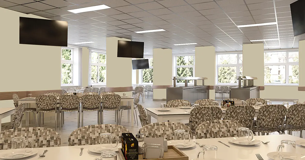

 У меня такая ситуация заказчик выбрал цвет стен и колон и кинул мне ссылки на них, вопрос как самым правельним образом накинуть эти цвета на стены. Пробивал скачать PDF файл с этим цветом и вставлять в материал стен, и также вводил коды RGB этих цветов ...результаты были разными. Дело в том что если вводить коды красок то цвета на рендере не отличаются. Что делать?

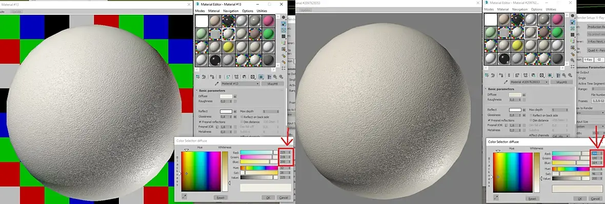

На сайте c 20.06.2019
Сообщений: 12
Вот так получилось с текстурой сайта. Про баланс посмотрю в интернете...спасибо

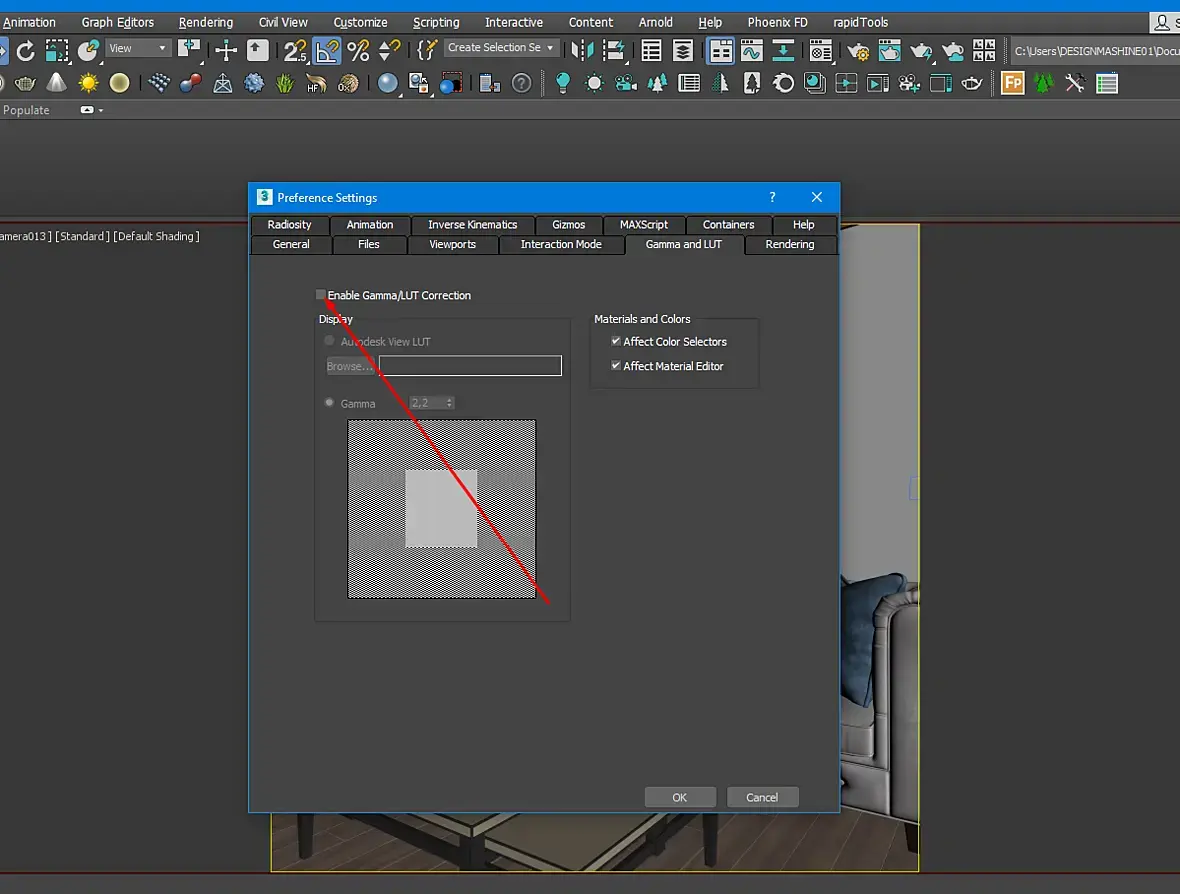

На сайте c 31.01.2018
Сообщений: 14
Kaliningrad
Гамму 2.2 отключить
Сообщений: 12
Цитата DADL:
Гамму 2.2 отключить
Можно скрин попросить?как это делать

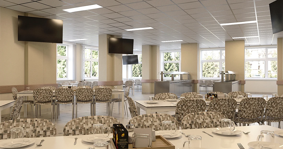

Сообщений: 14
Kaliningrad

Можешь отправлять, дизайнеру теперь не до чего докапаться.
