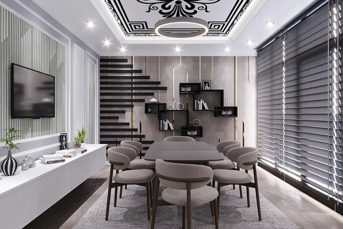

Правильно ли используются модели и освещение в визуализации

привет! нужно подымать уровень. пока до среднего не дотягиваешь
Освещение выглядит фейково, от этого проблемы. Плюс замылена картинка сильно.
я бы сделал красивый экстерьер за окном, освещение дал был от улицы , вечернее к примеру
Неть

для красивой картинки
1) выключаем все кроме света их окна. и добиваемся боле менее внятного освещения только с ним
2) выключаем свет с улицы и включаем споты - настраиваем до красоты
..... ну  ит.д. по отдельности.
Потом все включаем и рендерим в сермате. Если в сермате все гуд - то включаем мат и настраиваем. Если выходит не айс - помним, что на серматах все было гуд и не трогаем свет - допиливаем маты
свет с улицы должен преобладать те 85-90% освещения должен давать именно свет с улицы. а все остальное - красивая декоративная подсветка

Сообщений: 2239
Здесь не свет из окна должен быть, так как шторы зашторены, искуственный свет направлять внимание должен, выделять сильные стороны, дизайнеры столько светильников ставят в проектах зря что ли)
У меня в офисе при дневном свете почти так же прикрыты жалюзи и я вам скажу свет солнца так пробивает в комнату, что днем даже свет включать не надо.
а то что на рендерах указывать все поставленные светильники обязательно включенными - это уже по вкусу.
Но я лично практикую разные комбинации включений на разных ракурсах, чтобы заказчик понимал какие варианты можно получать

Цитата paz:
Salom! darajasini oshirish kerak. o'rtacha darajaga etguningizcha
Yoritish soxta ko'rinadi, shuning uchun bu muammo. Bundan tashqari, rasm juda xira.
Men derazadan tashqarida chiroyli tashqi ko'rinish yasardim, yorug'lik ko'chadan edi, masalan, kechqurun
Неть

Цитата 3drj:
сермате
Правда всё ещё используется? Я всегда считала это костыль для маломощных компов. Сейчас всё в интерактиве быстро.
А так мне всегда неудобно казалось. Всё равно приходится перенастраивать потом свет. По вашей логике я в маты не умею =)
