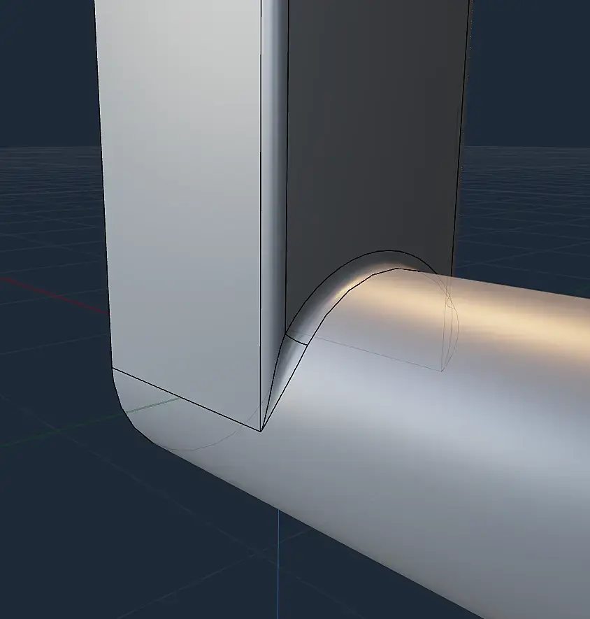

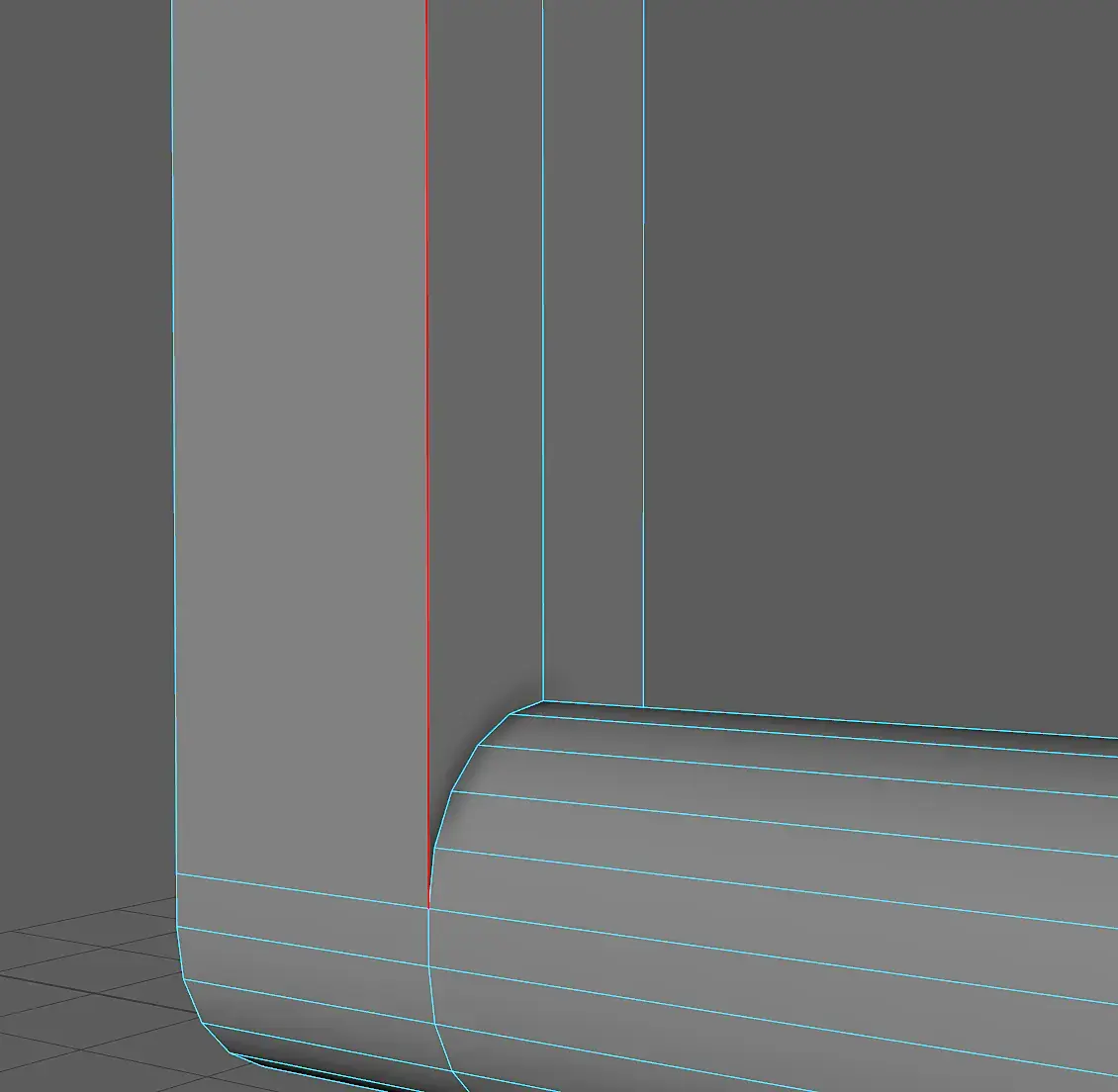

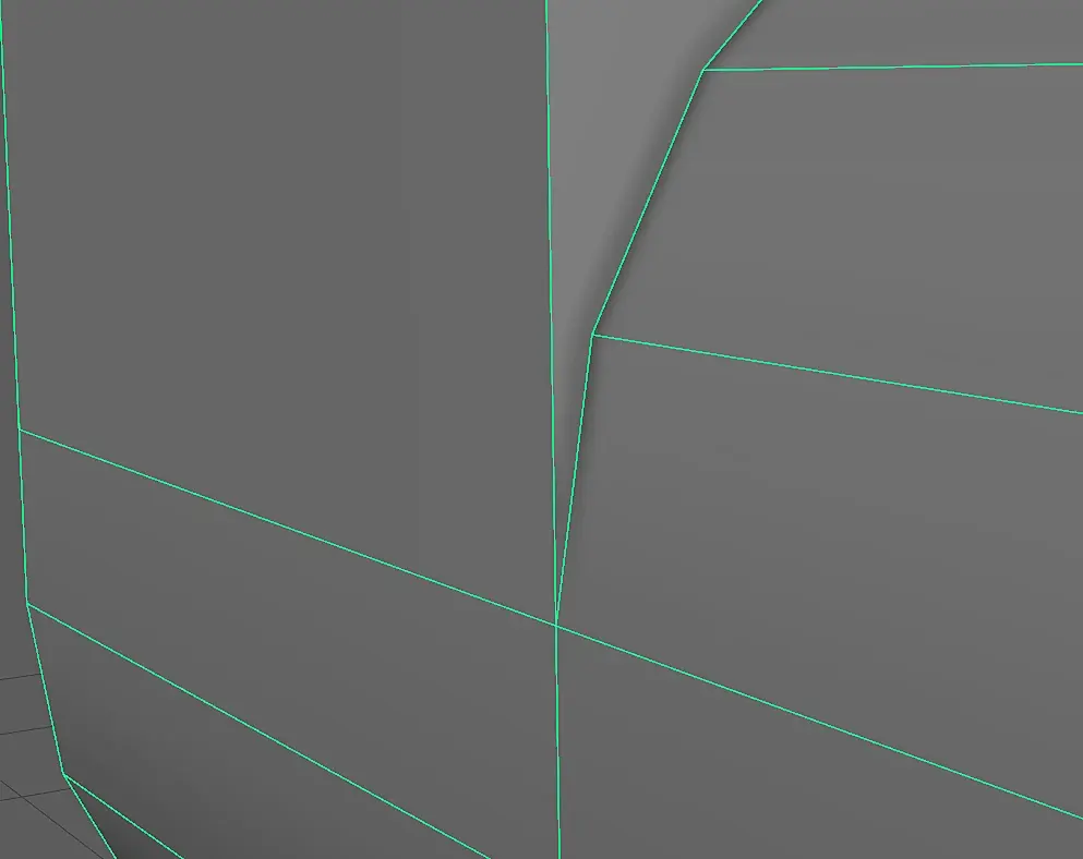

Столкнулся с надобностью фаски в таком месте. В моделировании не первый день, но до этого как то и не думал о такой ситуации. Как правильно и красиво сделать фаску в отмеченном месте?
Проблема очевидно в месте с пятиконечной точке и остром угле

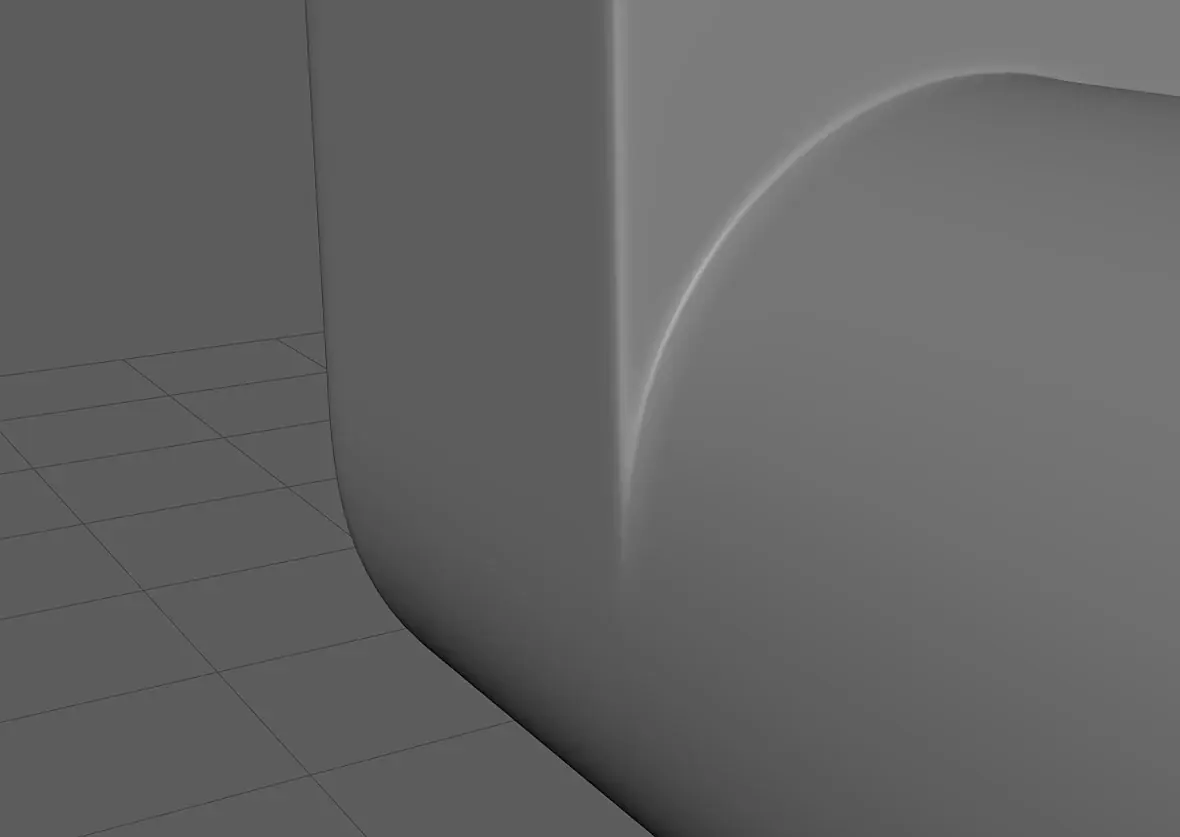

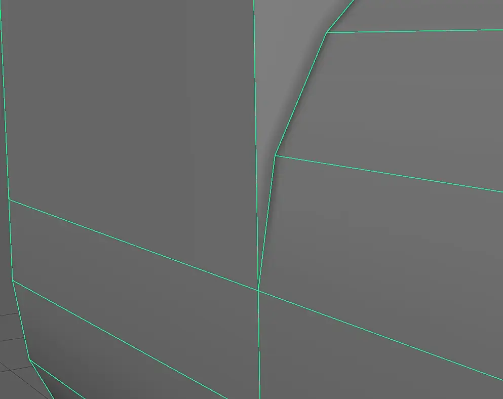

Вот результат обычного бевела, но мне кажется можно сделать лучше

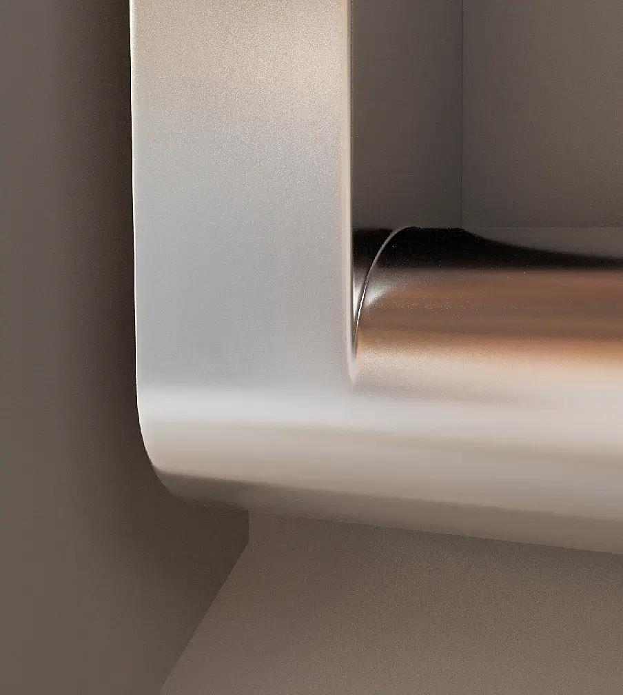

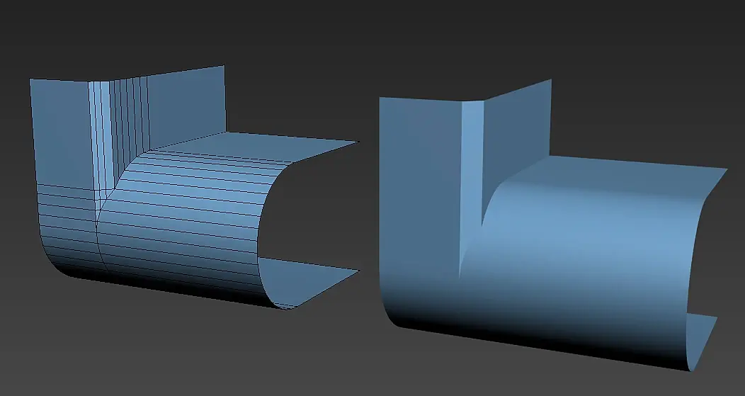

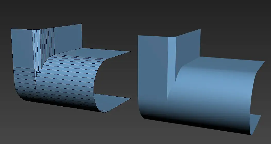

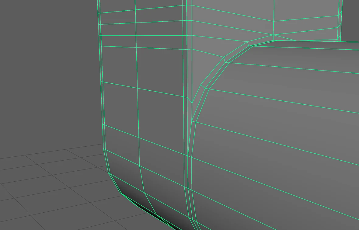

Лучшее, что нашел это сабдив с такой сеткой
Хотя бы артефактов нет

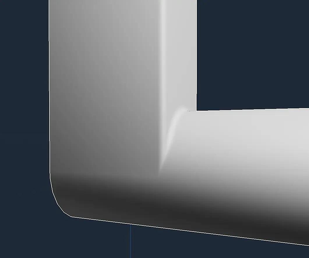

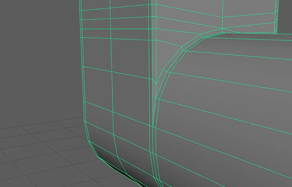

Сделай Chamfer на выделенных рёбрах, дорисуй топологию в проблемных местах и примени группы сглаживания.
Да, иногда все-таки приходиться исправлять по вертексам

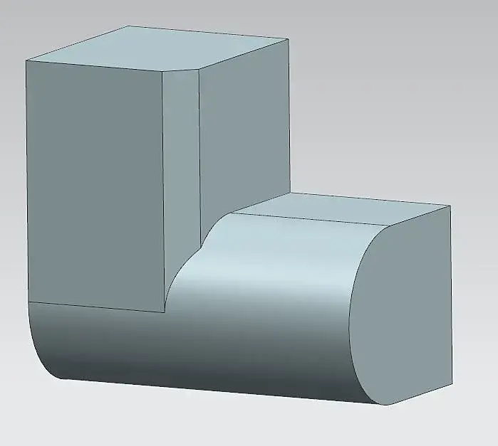

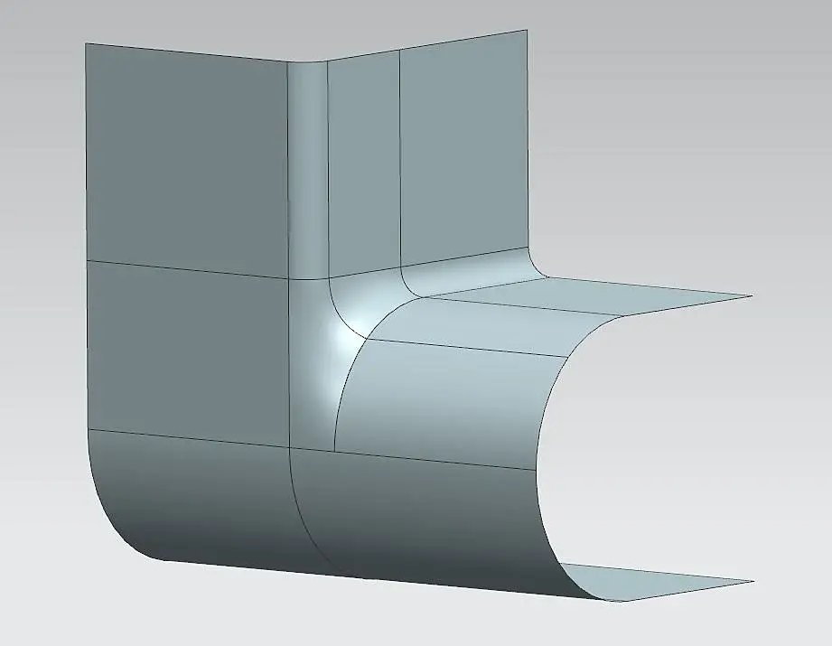

кад говорит что так ( хотя место всё равно спорное в целом)

D-d_Man, есть артефакты, но вполне можно принять их за художественные неточности. В кад софтах не работал. В общем неплохо. Когда-нибудь попробую. Видел, что в них некоторые люди делают.

Коллеги. Автору темы нужна фаска, а не скругление ))
Тема называется "Правильные фаски с острым углом"

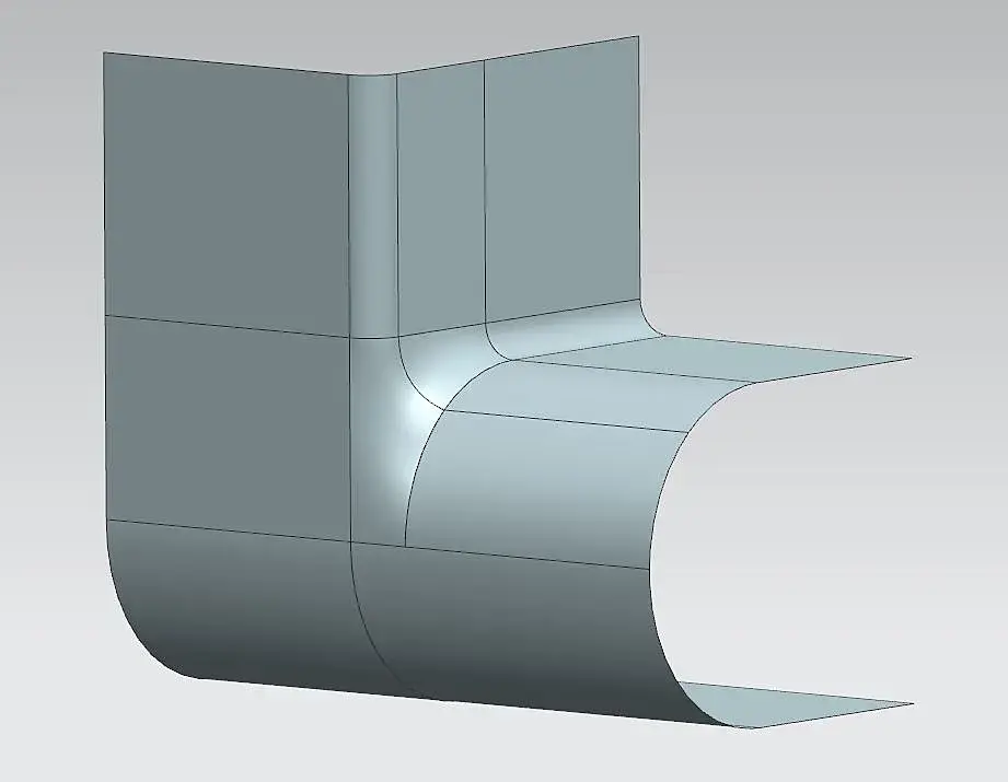

Кад может говорить как ты захочешь. Тем паче что автору темы нужны полигоны, а не nurbs.
На сайте c 16.10.2006
Сообщений: 1829
в самых первых картинках он пытался сделать именно скругление, а кад лишь для референосв решения узла, дальше уже как ему надо можно сделать, главное понять именно как правильно по геометрии должно получиться.
Он это сделал потому, что больше не чего не смог. Сабдив сделал ему кривое скругление. А что там показывает Кад, то нужно показывать фаску а не скругление.
