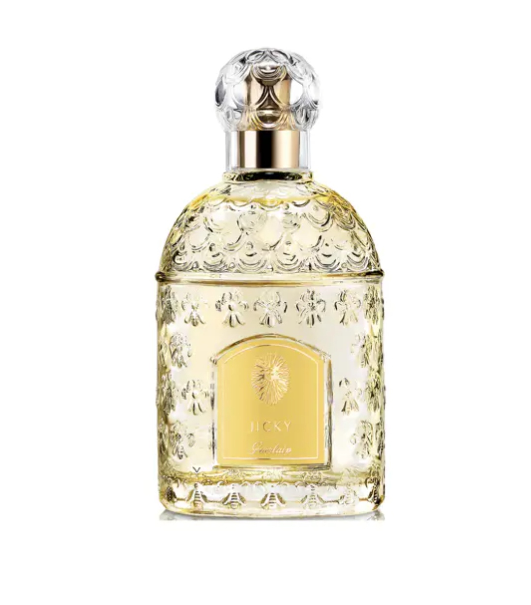

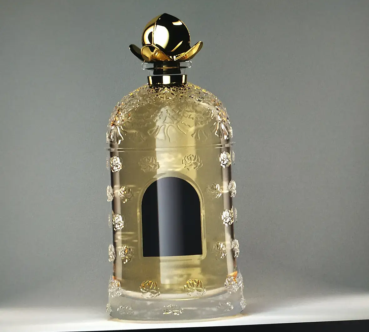

Делаю виз флакона в стиле Герлен.
1. никак не пойму, как лучше настроить свет, чтобы прорисовать #игурные детали на стекле, чтобы было чётко их видно, как на фото оригинала.
2. Как сделать так, чтобы лайтбокс отражался нечётко, а имел бы размытые края или плавно "затухал" в отражении.
Прикрепляю черновой рендер и фото оригинала

На мой взгляд разница очевидна. На фото оригинала белый фон и возможно даже контровой свет, у Вас фон темный. Поэтому стекло оригинала светлее и детали выглядят контрастнее. Я бы сначала сделал белый фон, а потом попробовал либо контровой свет, либо фейковый источник света внутри флакона. Иногда такой прием тоже может помочь.
Чтобы лайтбокс не имел четких краев можно попробовать заменить его на сферикл.
А вообще я бы в данном случае использовал бы ашдээрку, иначе отражения черного космоса в колпачке, на мой вкус, выглядят не очень красиво.

Очевидно, что у вас неправильная схема освещения. Для таких презентаций используется 2 плейна по бокам объекта и один свет на "бэк", чтобы бутылка не была черной, как у вас. Присмотритесь к отражениям на референсе. Ну и просто посмотрите пару туторов по предметке, желательно фото.
