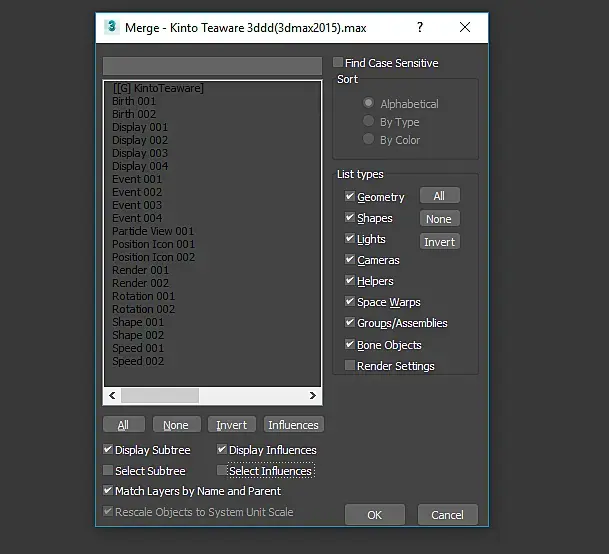

Так есть мысли откуда берутся эти хэлперы, где их искать в сцене чтобы удалить? Я, конечно, по совету Доцента экспортировал без них. Но всё же спортивный интерес остался.
Вот к примеру, в мердже в списке они отображаются
Ну я конечно понимаю, что это остатки от партикалзов, и ещё чего-то там, что автоматом создаётся. Но где это искать в программе чтобы удалить?
Чет я не понял, а у вас в List types все эти объекты есть где галочки стоят? Если нет может для каждого из них Dummy и создается?

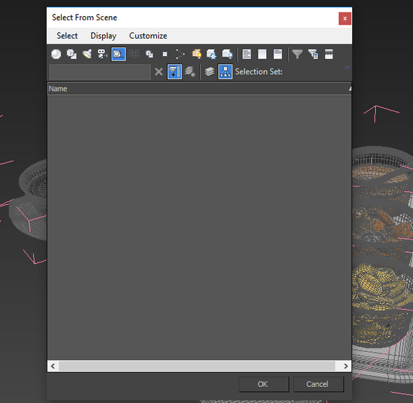

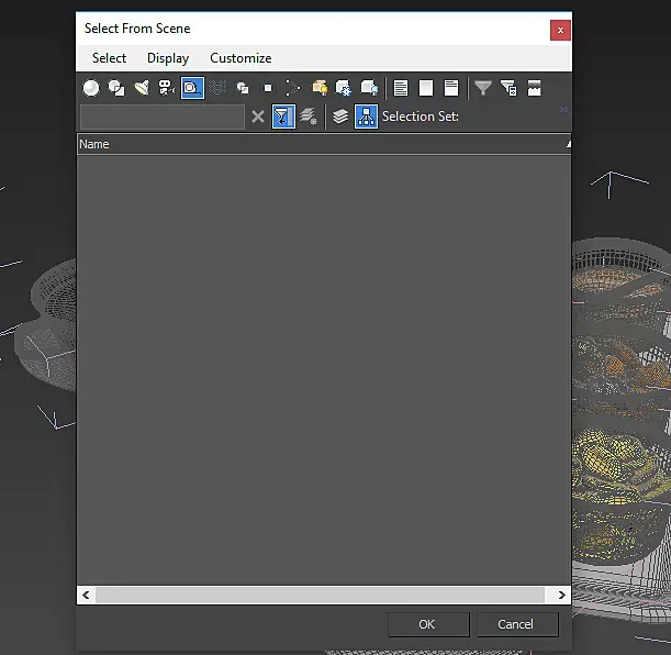

Select by Name категория Helpers
На сайте c 31.01.2017
Сообщений: 579
Prog, так?
Есть геометрия и группы. Хэлперы скорее всего от партикалзов с которыми я экспериментировал, но тперь я их удалил, а их хэлперы остались. Не критично. Просто спортивный интерес.
