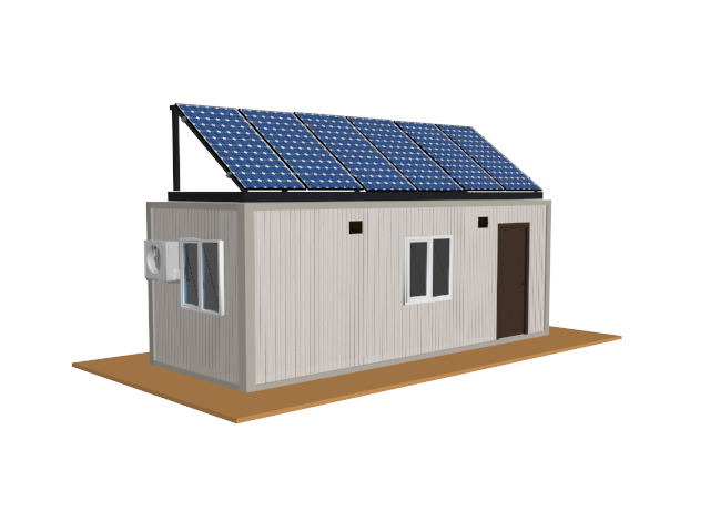

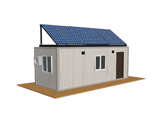

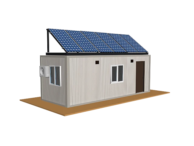

Willfray:
Просто использую 3дмакс + видей в качестве рендера фасадов, генпланов ученических проектов, а там желательно бы почетче, без вот этих зубцов.
Сейчас точно не припомню,но по-моему у файла были такие настройки. Обычно всегда ставлю такие.
И качество изображения,
на компьютере:
изображение на печати:
