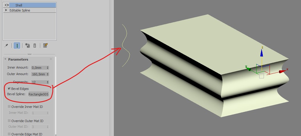

Для замкнутых сплайнов шелл удобнее, банально потому, что имеет больше параметров настройки.
Мало кто знает, но шелл умеет даже так:
Объект - это обычный прямоугольник с шеллом
