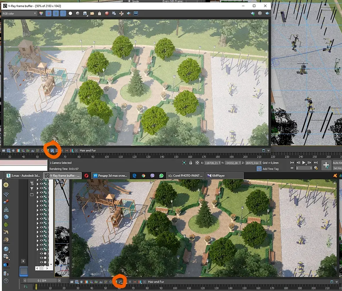

при просчете анимации не та гамма
На сайте c 11.08.2018
Сообщений: 41
подскажите как просчитать анимацию чтоб на выходе получалась темнее . как при нажатой кнопке( display colors in srgb space) при обычном ренедре

сбросить все настройки Vray и привести настройки гаммы в максе к дефолтным и не трогать эти кнопочки никогда

Если "по науке" то весь цветокорр и прочее делается на композе (nuke,fusion  и т.п). Рендериться в EXR формате со всеми необходимыми для редактирования пассами. Попытки получиться на рендере финальную картинку, конечно похвальны, но практического смысла не имеют. Пост- обработка в любом случае необходима. А EXR позволяет не париться о текущих колор спейсах.

если когда просто один кадр все норм, а при анимации нет, то вы не правильно настраиваете рендер(вкл или выкл буфер вирея), давно не рендерил анимацию в джепеге, точно не помню. Почитайте в инете. А вообще сохраняйте в 32битном формате и нет проблем.

В какой гамме рендерите 1.0 или 2.2?
