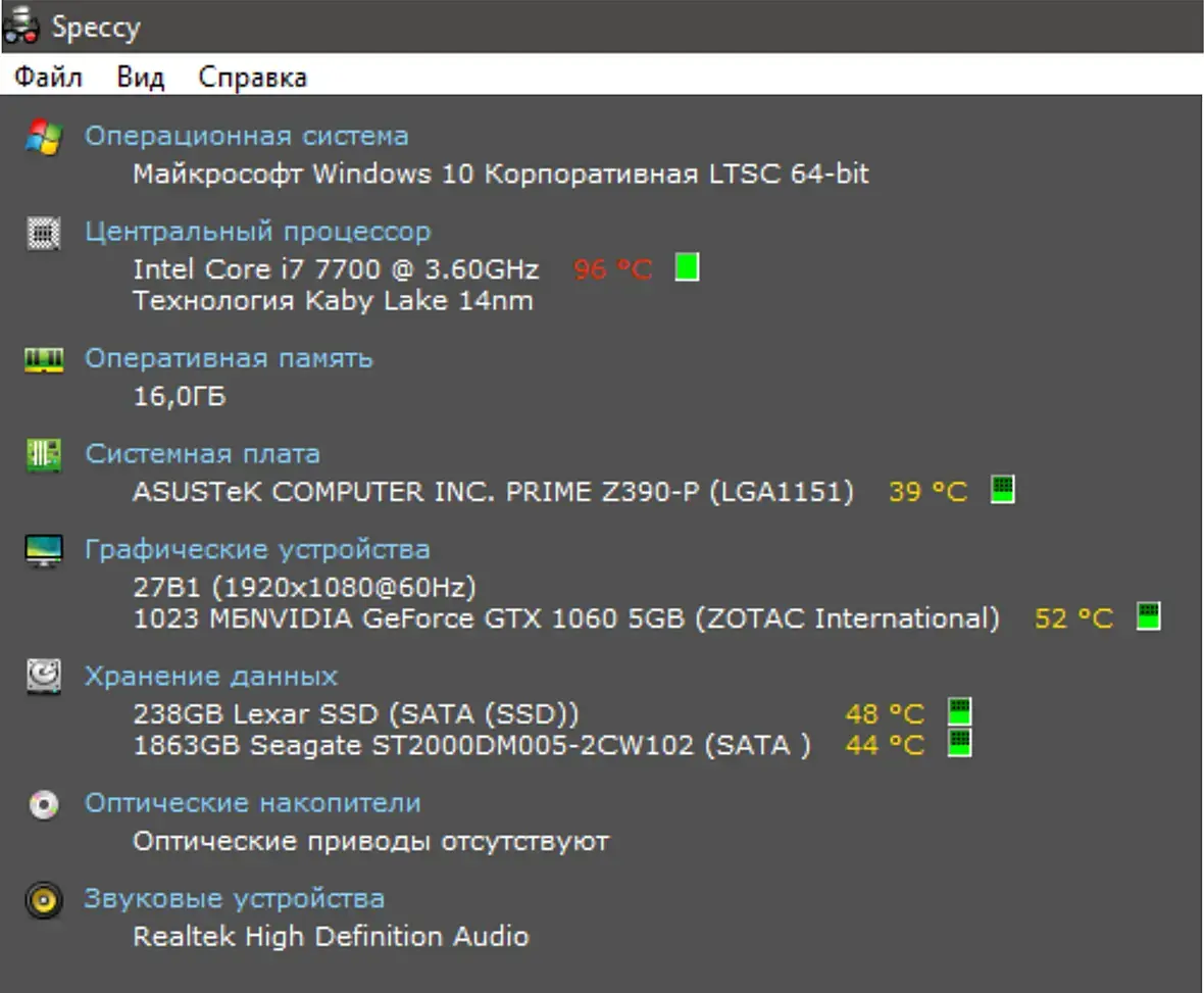

Здравствуйте. У меня такая проблема, при рендере компьютер нагревается до 97С, при обычном состоянии стоит 65С работает без рендера норм. но как начинаю рендерить системный блок начинает гудеть и смотрю в утилите Speccy нагрев 97С, я тут другую тему посмотрел, люди пишут можно сутками напролет рендерить и ничего не будет, хочется также но такая температура это кажется экстримальная. Что делать и как быть? облазил форумы некоторые говорят можно до тротлинга работать. Спасибо.
Системка моего компа:
процессор - intel core i7 9700K
оперативка - corsair vengeance 16ГБ DDR 4
видеокарта - Nvidia GeForce GTX 1060  5GB
Водяная система охлаждения

Здется мне, прога температуру слегка привирает. А чем то еще мерили? Я меряю HWinfo и Core temp. Их показания совпадают. Другие (Spidfan и aida например) врали на 5-8 градусов. Все зависит от конфигурации. Советую еще пару "термометров" скачать и посмотреть в них
Спасибо! буду пробовать, тем более эта утилита показывает будто у меня вообще core i7 7700

Действительно, на i7 7700 тротлинг на 96... Похоже, правильно ваш термометр меряет

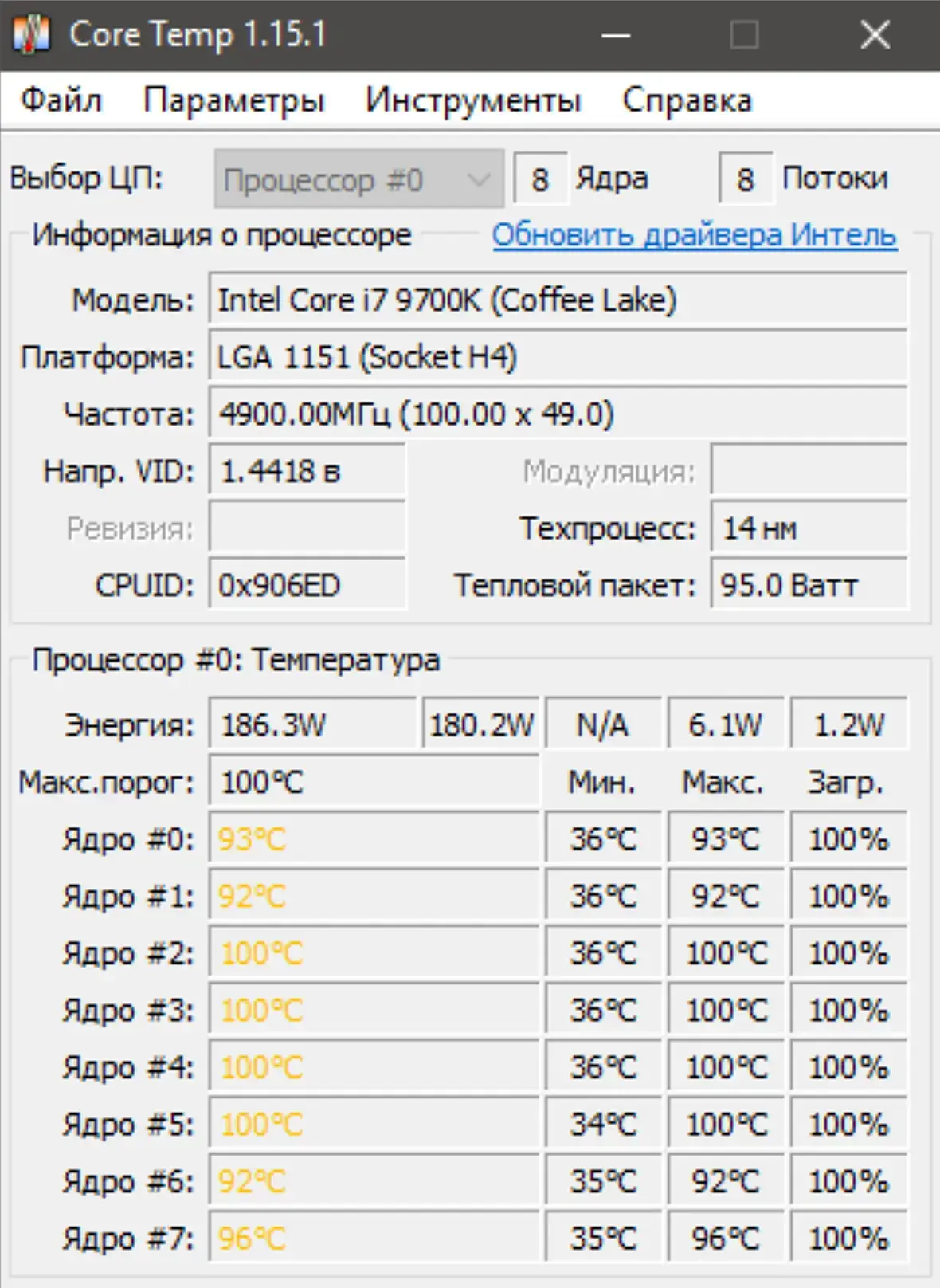

Вот установил Core Tamp тут то же самое

Термопаста какая? Не блендамед случаем? Разгон был или настройки в Биосе Optimized Defaults? У водянки вообще помпа работает, а вентиляторы?
На сайте c 16.04.2008
Сообщений: 3553
Может вариант взять у кого-нибудь на тест нормальную воздушную башню, то можно будет сразу определить, охлаждение это или что ещё.
На сайте c 27.12.2016
Сообщений: 211
Термопаста родная, не меняли
Разгон был до fast
Да всё работает, в основном эти вентеляторы и начинают гудеть
