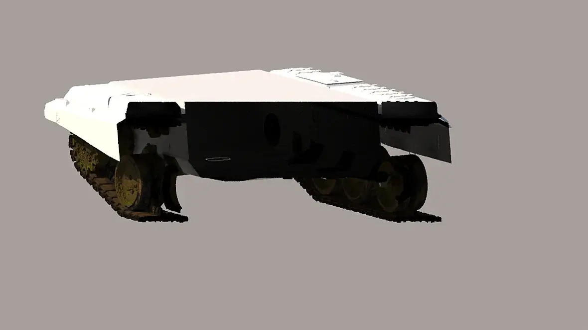

 Имеется Max 2019 Corona 1.7 (hotfix 4) и при рендере режется модель.
P.S. раньше такого не было.

Camera clipping возможно не соответствует масштабу объекта (сцены).

Значит Viewport clipping )

Я так близко не приближал)))
Вроде помог Reset  XFrom.
Но мне интересна природа этого бага

модель каких размеров? может очень маленькая?
и в центре ли координат она находится?
и не обезательно близко приближать для вьюпорт клипинга, посмотрите его все же!
как вариант мерджните в новую сцену, проблема наверняка решится

Модель 7000 мм на 4000 мм. В настройках ед. изм мм
Практически в центре
На более ранних этапах рендерился нормально

да, скорее всего включенный вьюпорт клиппинг, одно время мне нервы подпортил, когда не знал
