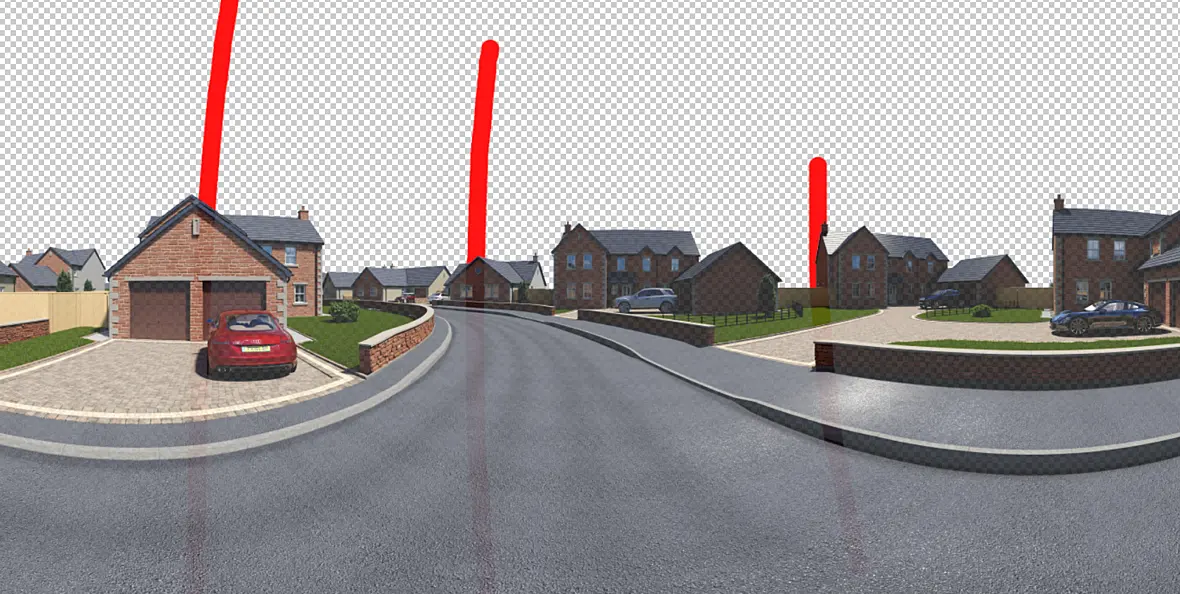

Привет всем,такая проблема, рендерю на рендер ферме, и почему то рендер получается немного прозрачным, если рендерю тест регионом на своем компе, такой проблеммы нет. Сталкивался кто с такой проблеммой? На картинке в фотошопе на заднем слое нарисовал красные полосы чтобы было видно проблему .Vray +2016 max

Сохранял в TIFF , сзади черный фон , у меня нет уверености что картинка опять не прозрачная , так-как фон черный и все сливается . Потеря качества.... Грешу на ферму , они не знают в чем проблема может быть, они просчитывали одну картинку регионм и сохраняли в ручном режиме,все получилось гуд,также как и у меня, но при постановке полноценного рендера-та же история.

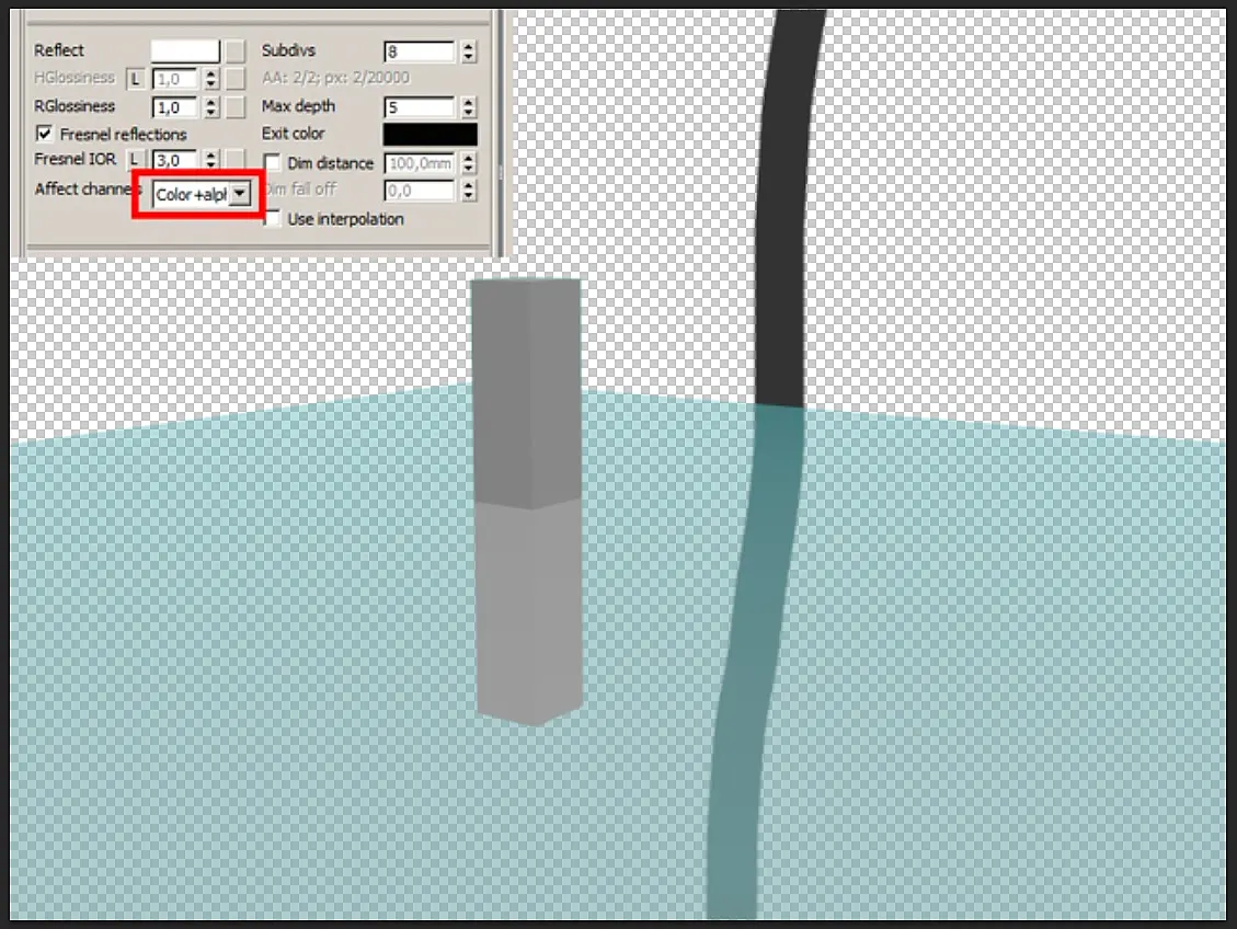

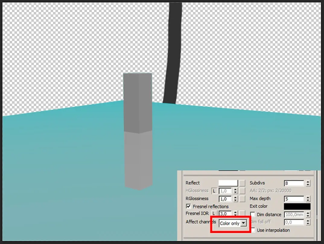

При сохранении в  OpenEXR та же проблема?
В материалах точно не включено это?
Очень уж похоже  на то что в  альфу и рефлекту впихнули.

хм , получается что это тогда на всех материалах в сцене, так-как вся картинка прозрачная, сейчас открываю сцену и проверю
везде "Color Only", исчу в глобальных настройках "Color Only" не могу найти . Что может быть прочиной того что на моем компе все ок (я сохраняю в ручную ) на ферме тоже пробывали регионом и тоже все ок (когда сохраняли в ручном режиме),  но когда автоматом сохраняется, тогда этот глюк. Они говорят у них настройки на автосейв те же что и в ручную.EXR не пробывал, он может помочь?

Продолжение истории, просчитав тест на ферме я получил TGA все как надо, но когда сделал выделение через альфа канал в фотошопе и применил маску в непрозрачном месте rартинка стала опять прозрачной , когда я ткнул пипеткой в белый цвет маски , я обнаружил , что цвет белого не 255-255-255 а 243-243-243 что и является проблеммой , тоесть почему то ферма считает маску белого цвета не белой а серой ,почему так может быть?
