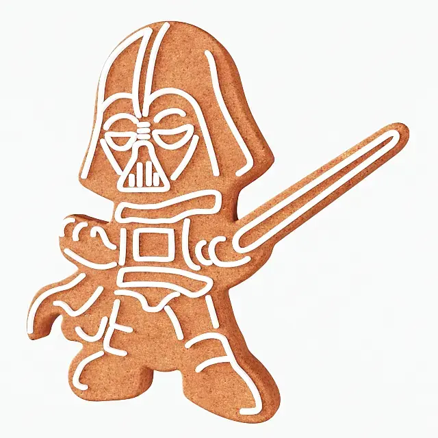

Доброго всем дня! Уже дважды перезаливала свою модельку. В результате всегда free, а не pro. Ответы от модераторов очень абстрактны. 1. "Причина: Материалы нуждаются в доработке. Обратите внимание на качество материалов и подачу моделей." Прошлась по всем требованиям, куда отправил модератор https://3ddd.ru/faq/category/11/show   https://3ddd.ru/faq/category/14/show  , почистила и сократила пути, обнулила координаты, убрала кириллицу из названий текстур и пр и пр., исправила превью, 300 пасов и в край картинку почти и ничего лишнего на белом фоне. В итоге опять претензии, но добавилась фраза "Также ещё есть актуальность модели + мат-лы, подача и прочая." Но по мне так 30 скачиваний за два дня, не говорит о неактуальности модели. "Неужели вот эта модель пряничных домиков актуальнее и лучше? https://3ddd.ru/3dmodels/show/prianichnyie_piechien_ia  " Ответ, бы такой что я нашла с чем сравнить, ведь это модель 2014-2015г. Что все такие играет на актуальность? Год? Сейчас что ужесточились правила?  https://3ddd.ru/3dmodels/show/prianik_dart_veider_2  Что не так с моим пряником? Если ещё пряников из этой серии допилить и кружек добавить, то лучше будет, актуальнее?) Как улучшить модель до pro , подскажите пожалуйста. Спасибо

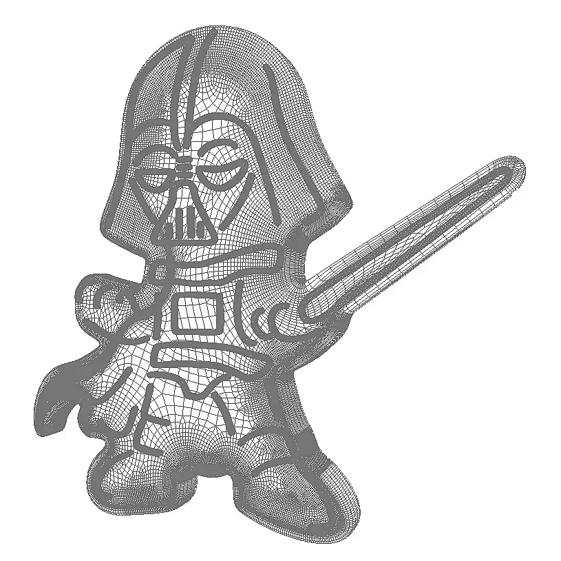

Сетка, зачем вы заливаете модель и не рендерите сетку. Какое то не уважение к тем кто будет скачивать.
Крем очень плотный. Тут даже под микроскопом можно рендерить.
Та модель 2015 года. Если будет какая то чашека, чай и т.д. то конечно это будет лучше скачиваться чем просто печенька.
Не один раз наблюдала, что у моделей pro нет превью с сеткой. Или я Вас не поняла. И в требованиях к превью не прописано, что сетка обязательна. Или о чем Вы?
Не поняла. Причем тут микроскоп? 640х640 требования к файлам превью...

Очень простая модель, с неадекватно сложной сеткой.

И используйте полигоны хоть немного экономнее.

1. Излишняя плотность сетки. Для такой модели она не нужна. Сам грешил этим в начале.

Маты подтягивать нужно ( крем супер белый , в реальности чисто белого цвета не бывает ) , печенье тоже как-то не кажется фоторильным , но это пол беды , вот сетка -это основная проблема , у вас этот пряник супер мега полигональный , я думаю там 50-100к поликов , как для такого маленького декора это слишком много , и не целесообразно , так как для заполнения комнаты в интерьере в среднем нужно 20+ таких декоров , а это затянет на 1-2 милиона лишних полигонов . Так что делайте ретоп , сбивайте турбореверсом сетку до адэкватной плотности и правьте ее , я бы начал с этого ...
