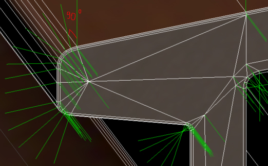

Добрый день, такой вопрос. Есть мидл-поли доска. У неё есть срез - торец. Доске был наброшен edit normals - reset normals. Нормали вершин торца, ближайшие к горизонтальной поверхности, смотрят перпендикулярно горизонтальной поверхности.

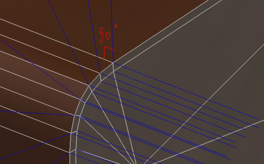

Утверждение: " Если у торца не сделать фаску, шейдинг не правильный". Делаю фаску с нулевым количеством сегментов (ребро раздваивается), взвешиваю нормали модификатором wheighted normals. Ребно скруглилось. Проверяю edit normals. Нормали, ближайшие к горизонтальной поверхности смотрят опять же перпендикулярно ей.
Что изменилось? Почему эта самая поверхность должна выглядеть иначе?

Раньше делала, а сейчас  думаю - а зачем? По сути он и на торце не нужен, если нормали выставить.
Я вот одно не пойму: правильный шейдинг плоскости - это когда нормали под 90 градусов к поверхности. И в том, и в другом случае (с фаской на торце и без) это соблюдается. Остальные нормали по бокам одинаковы. Так с чего что-то должно меняться из-за торцевых фасок?
