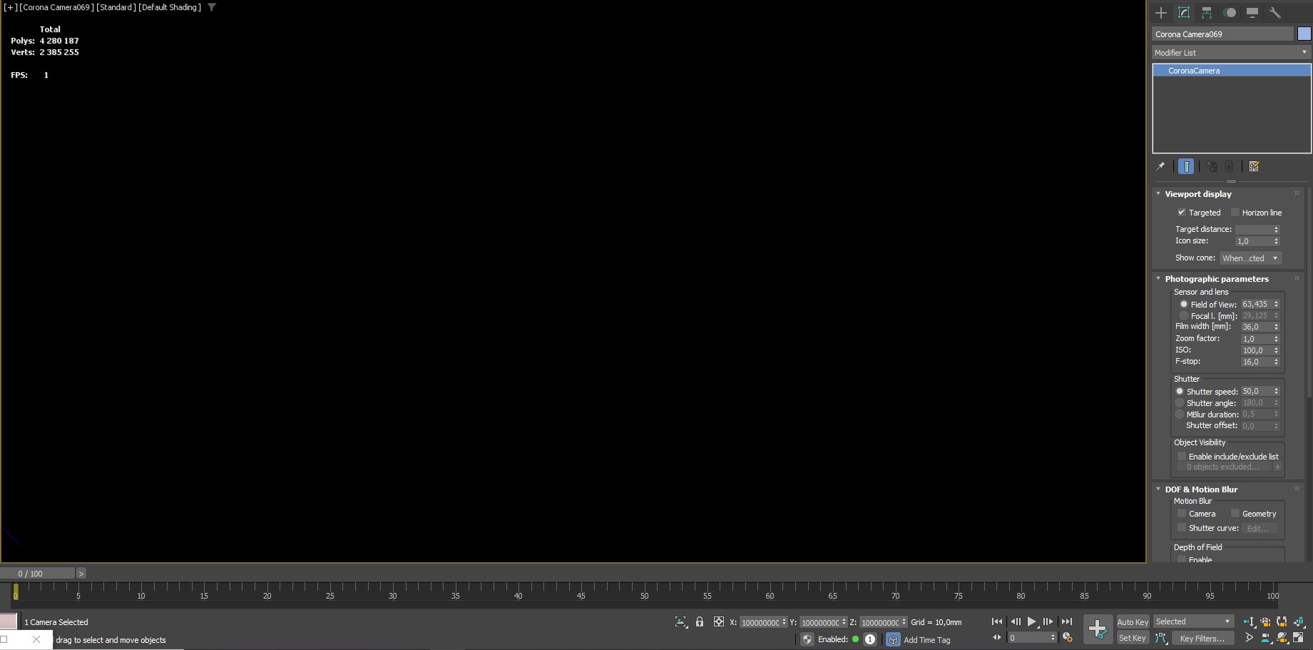

Здравствуйте! Впервые возникла такая проблема. При нажатии кнопки create corona camera from view происходит что-то странное и непонятное. Экран чёрный, при переходе в режим перспективы экран остаётся черный, координаты камеры по x, y, z - 1000000... При переходе в режим top и front сцена появляется, но камеры нигде нет, даже при максимальном отдалении её не видно. Введение вручную новых значений координат не помогает, они автоматом возвращаются в эти значения. В других файлах с другими сценами всё ок. Пробовала содержимое мёрджить в новый файл - не лечится. До мёрджа с камерами всё ок, после - как описано выше. Вручную камеры Corona ставятся, с ними всё в порядке, проблема возникает только при попытке создать камеру из вида. Сохраняется проблема и при открытии сцены в другой версии 3д макса.
Пробовала чистить и проверять на вирусы скриптом Prune Scene - не помогло. Подскажите, пожалуйста, что это может быть и как это вылечить?

Физическая камера создалась с такой же проблемой(
Камеры в виде top/front создаются из вида. И короновские и обычные. Проблема, получается, только с перспективой. Не могу даже предположить в чём дело, помогите пожалуйста!

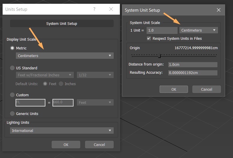

Сообщений: 4722
убедитесь что сама сцена не смещена и находится рядом с нулевыми координатами.
если импортировали объекты например из автокада, из-за неправильных масштабов и вообще могут объекты съехать очень далеко от нулевых координат и начаться глюки. ctrl+a выделить все и z зум на выделенное, чтобы понять есть ли что то далеко
 проблема не простая и нужно разные варианты пробовать.
и еще убедитесь что у вас последний апдейт установлен, чтобы исключить баг
