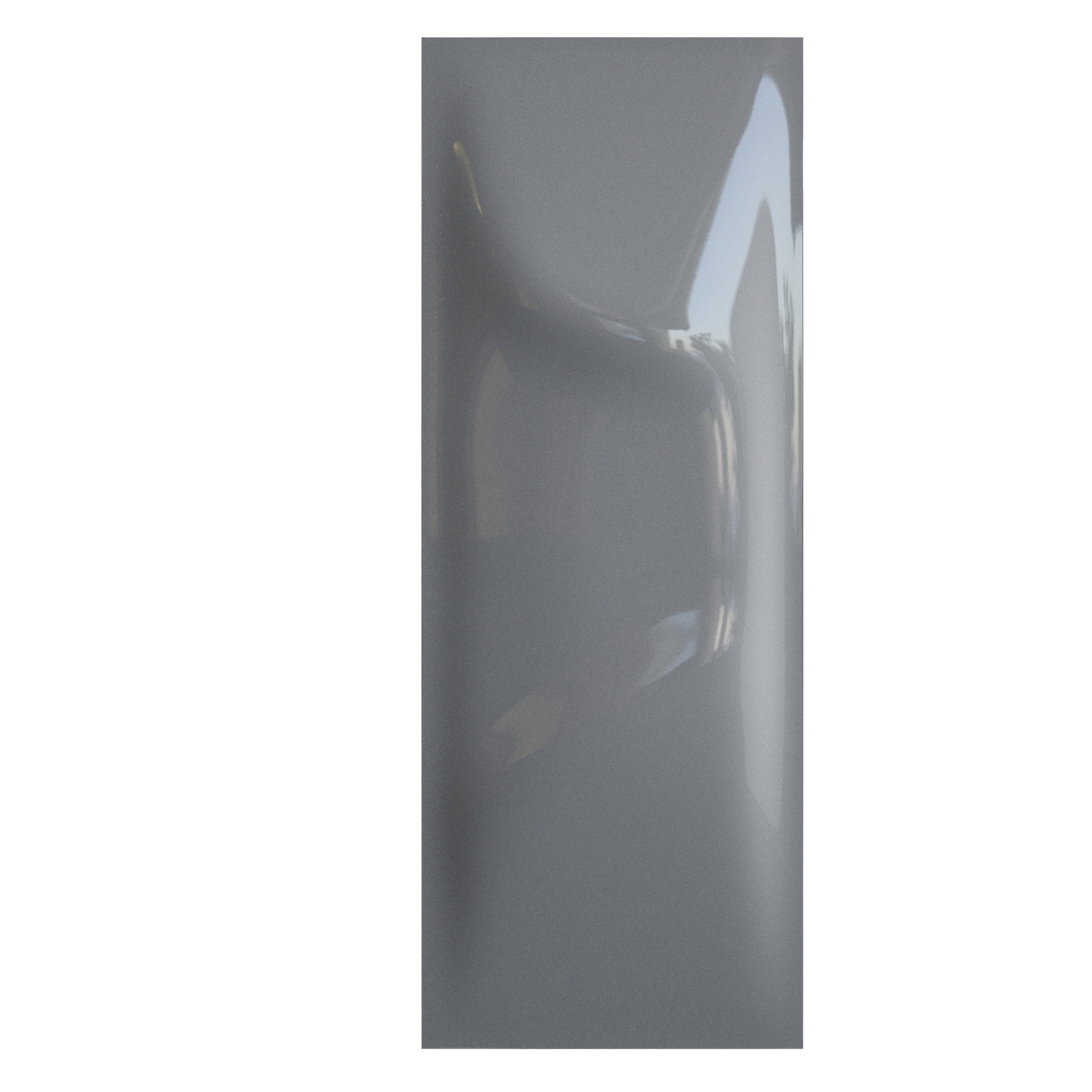

тоесть на такие вещи больше 512 пикселей лучше не брать?
На сайте c 07.12.2015
Сообщений: 1546
t.me/x_ender_textures
Цитата Holy3D:
Цитата x-ender:
напиши почту в личку
получается так...
и дрянь вон вся видна полосами на текстуре. а на рендере всё хорошо...

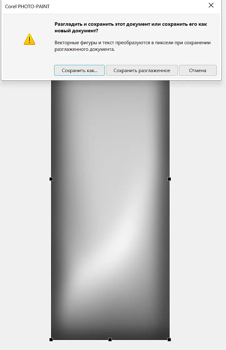

Цитата Женька:
а ты когда битность меняешь с 8 на 16 и на оборот, видишь на мониторе как пастеризация уходит на градиенте, ступени вот эти дурацкие?
На сайте c 11.07.2009
Сообщений: 2622
у тебя какой то странный файл получился другая прога его вроде как за вектор считает
а еще другая битность вот такую
   , если пересохраняешь он битность теряет ,  там прозрачность есть в файле .  но фотошоп вообще ни чего не показывает

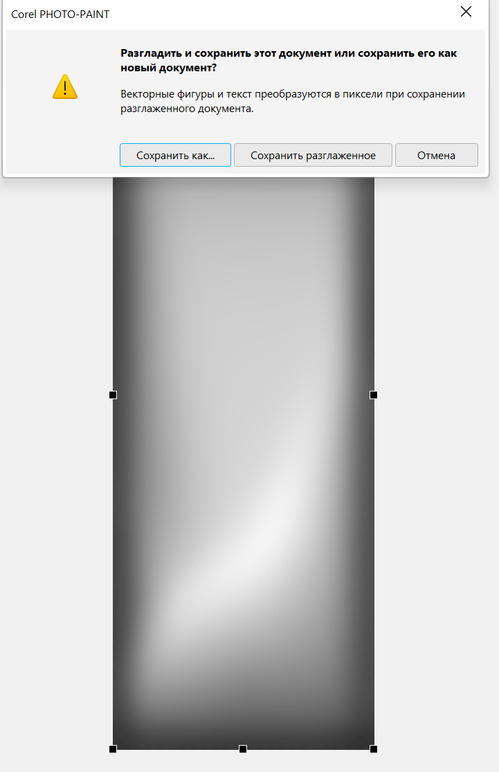

Сообщений: 2622
корел битность показывает вот такую
вроде если есть прозрачность , он там усредняет где то читал , и гладко становится лесенки нет , друг на друга прозрачность наслаивается
в фотошопе если тупо в пнг пересохранить он битность теряет
Сообщений: 1546
да, там слегка прозрачный фон по краям после размытия, подложку чёрную сделать и будет растр
