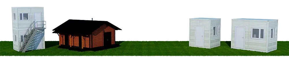

Проблема c светом
На сайте c 11.05.2015
Сообщений: 14
Таджикистан, Душанбе
На сайте c 14.02.2016
Сообщений: 26
Joensuu, Suomi
Доброе.Сначала настрой свет на "сермате", а потом настраивай материалы.
Сообщений: 14

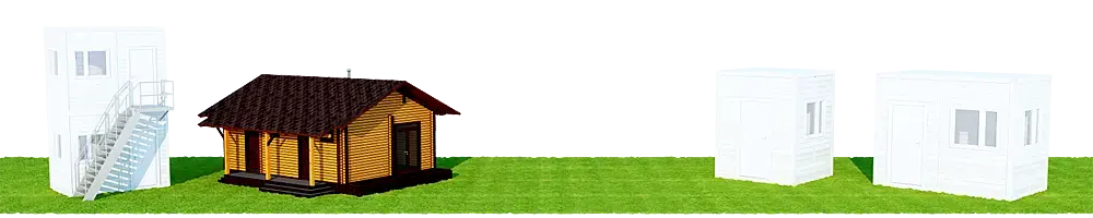

Я так и сделал. В сером всё нормально но в фин. ренедере такое((
На сайте c 16.11.2010
Сообщений: 303
Можно тупо задавить пересветы компрессией - http://joxi.ru/p27gDVWIoVZaK2
Можно материал белых зданий немного приглушить, если они слишком белые.
Можно притушить солнце и покрутить настройки камеры.
А лучше использовать всё в комплексе.
Спасибо попробую
Сообщений: 1661
farrukhsft
А материалы вреевски? Обычно стандартные так "жгут".
Я никогда не делаю белые поверхности белыми, на солнце они по-любому будут пересвечивать, так например серый асфальт становится белым.
