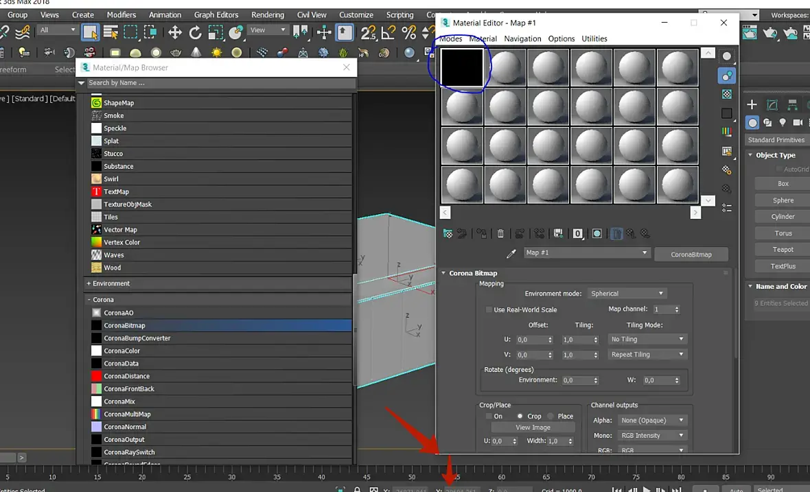

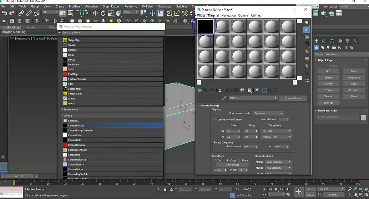

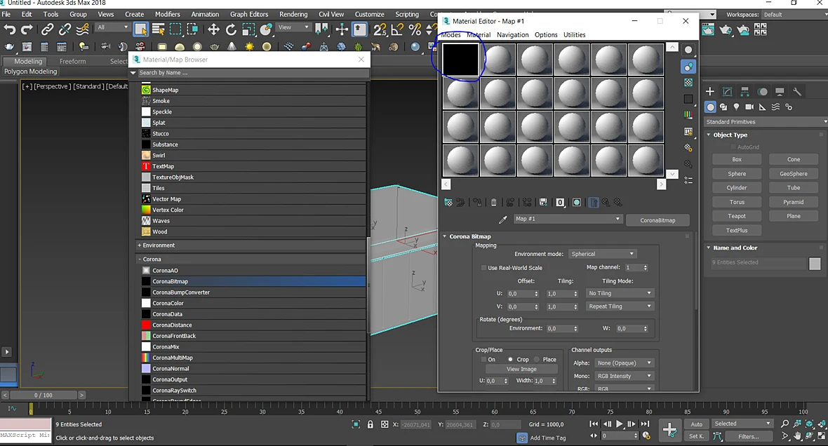

использую впервые HDR через corona bitmap(ранье использовала через   getmaterial+vrayhdr)и все было ок пока ативно не стала использовать interaktiv render .Да и предупреждение было что используйте HDR,в режиме   interactive    через  corona bitmap.Попробовала вот столкнулась с этим недугом.Не понимаю в чем проблема...Почему не отобраается карта?

Гульнарка, так а почему скрин обрезан снизу? Там битмапа хоть есть? Кликните на View Image
разве обрезан я вроде все охватила на скрин.нет там нет карты в view image.

Вот тут потяните вниз и покажите/посмотрите. Все указывает на то что у вас ХДРка просто не загружена.
