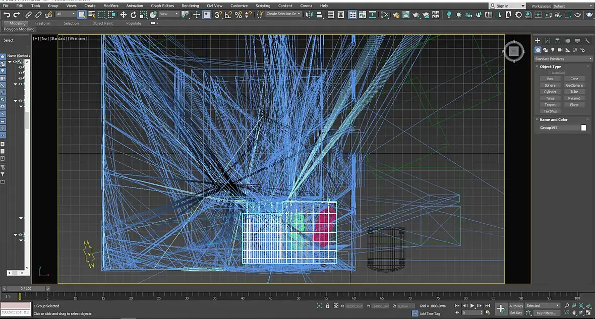

Доброго времени суток, возникла проблема,которую,увы,сама не смогла решить( В любом видовом окне вылазит одна и та же штука: в сцене появляется такая паутина,как только выделяю один из объектов,паутина исчезает. Help!Подскажите пожалуйста,что делать!

Здравствуйте! У меня также( Не нашли решение проблемы?

Обновить дрова на видео карту. Если видео карта старая и это ПК, то обновить ее на более новую, если это ноут и в нем так же старая карта, то поменять ноут или перейти на макс 2016. smiley-wink.gif

Добрый день,-=ZhekA=-,спасибо за Ваш ответ, действительно,это было связано с драйверами (установила новую видеокарту и не последний драйвер), обновление драйверов решила проблему
