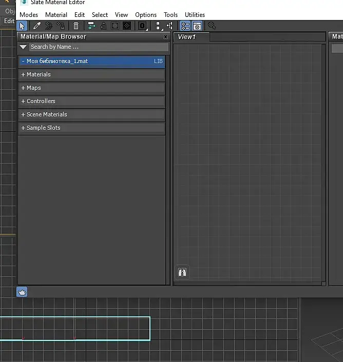

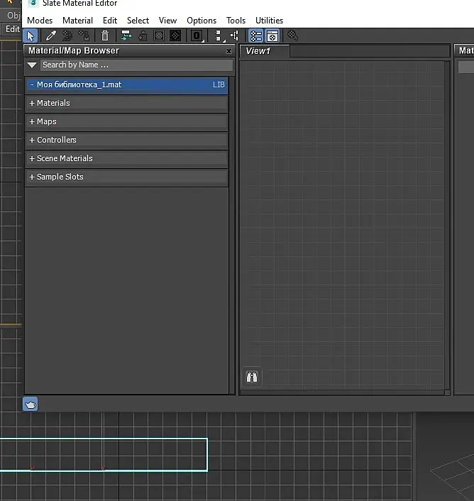

Добрый вечер. Проблема в следующем - в одном файле создаю библиотеку материалов из созданных мной. Библиотека создается и материалы в ней отображаются, сохраняю и закрываю файл.
Когда открываю новый файл, в надежде что там будет отображаться моя созданная библиотека, вижу только имя библиотеки а самих материалов в ней нет. Подскажите в чем может быть причина

Я сохраняю библиотеку материалов, затем и файл. Сам макс установлен на диски c, библиотеку сохраняю на другой диск, может в этом дело? Хотя в новом файле - библиотеку он видит, а вот материалы в ней почему-то не сохраняются.

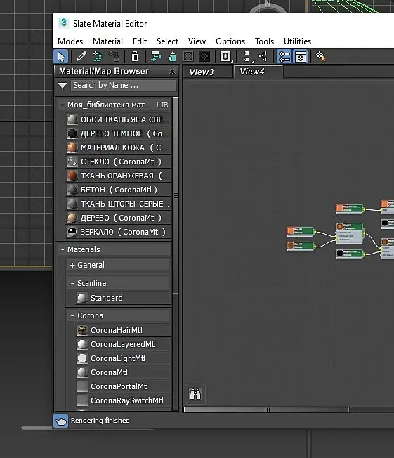

Спасибо, я вроде так и делаю. В результате я поняла - что если открыть любой старый файл с произвольной сценой, то там моя библиотека и материалы присутствуют ( то есть создать ее все таки получилось).
А вот если открывать макс с иконки на рабочем столе, там только библиотека без материалов . Это странно:) Надеюсь на другом компьютере моя сцена и библиотека сработают и откроются.
