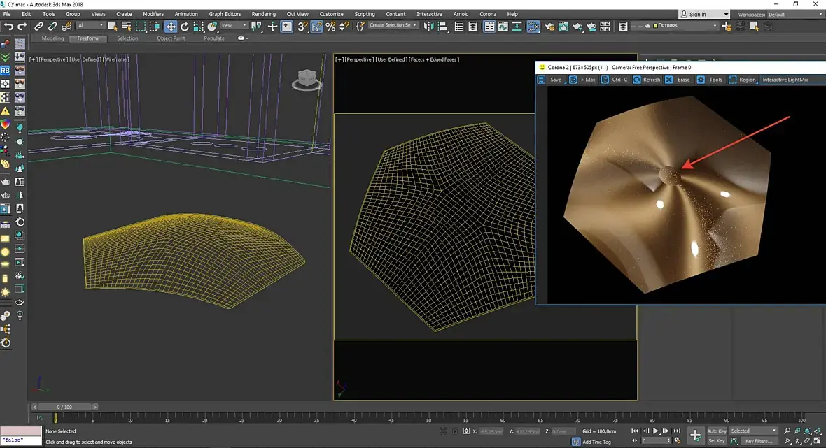

Создал такую плитку (выпуклые шестинранники)
https://www.anticcolonial.com/ru/producto/web-copper-291x293x095/
Создал текстуру и накинул, было все норм, пока не включил анизотропию, которая дает вот такое пятно в центре схождения вытянутых отражений
Думал с сеткой проблема, но на сфере и геосфере та же беда. Раньше я такой фигни не замечал.
Если убрать масштабированием выпуклость, то пятна нет. С материалом все в порядке, так данный косяк проявляется и с вновь созданным простым материалом со включенной анизотропией.
Подскажите, пожалуйста в чем проблема?

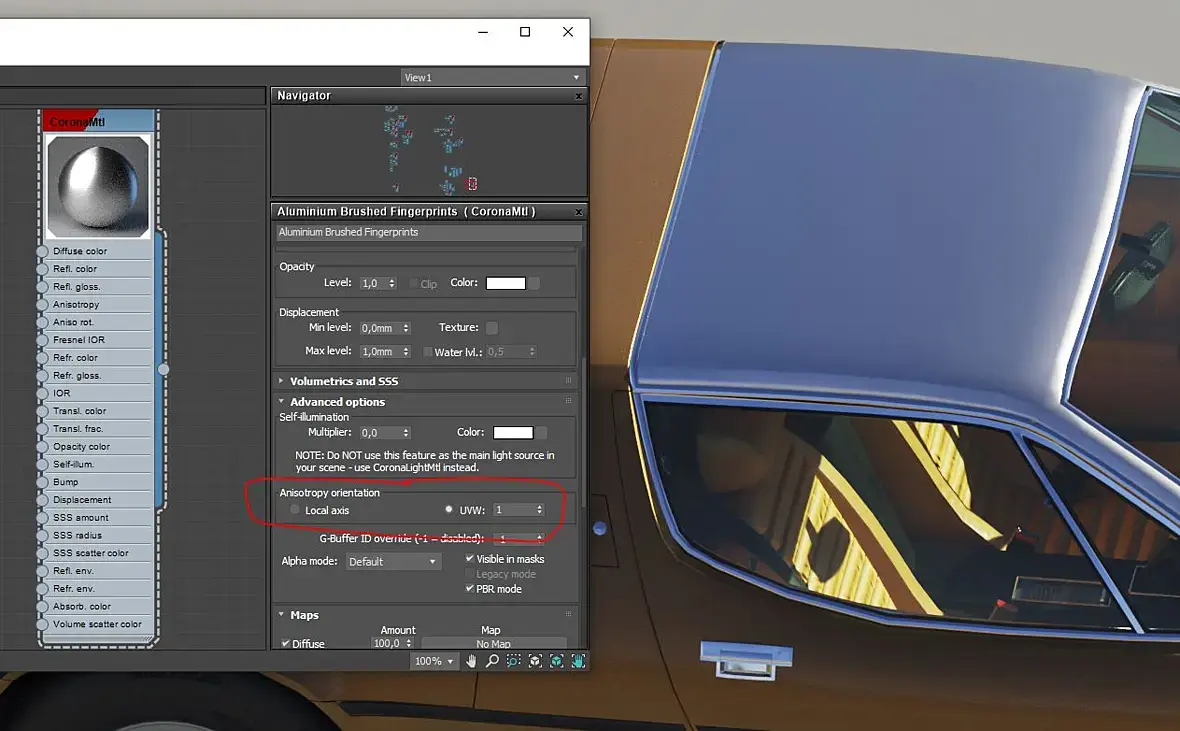

На этот вопрос мне ответили в другой теме. Ща дам ссылку.
https://3ddd.ru/forum/thread/show/pomogite_pozhaluista_poniat_problemu_s_zapekaniem_normalei#post1434928
Листай в конец там
На сайте c 05.02.2020
Сообщений: 46
и у меня та же проблема. решил! совет по ссылке от vladimir.drobzhev90 помог! наконец-то нашел это переключение ориентации анизотропии
