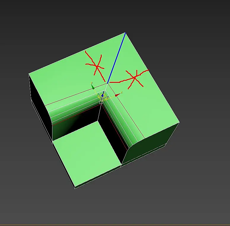

Я уже задолбался с этими chamfer. Когда по внешней грани бокса делаешь, норм. Когда по внутренней грани делаешь, борода получается. И с круглым и с квадратным - результат один. Может я в шары долблюсь, ткните тогда плиз...

Поставьте Макс версии 2018.3 и выше. Затем используйте модификатор Chamfer.

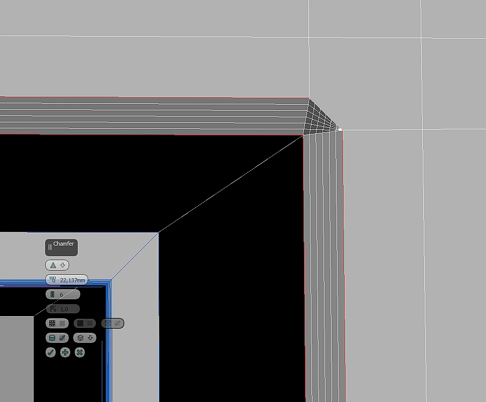

а если долго переустанавливать - удалите лишние ребра и добавьте диагональное ребро, и тогда сработает как надо

спасибо, это помогло
