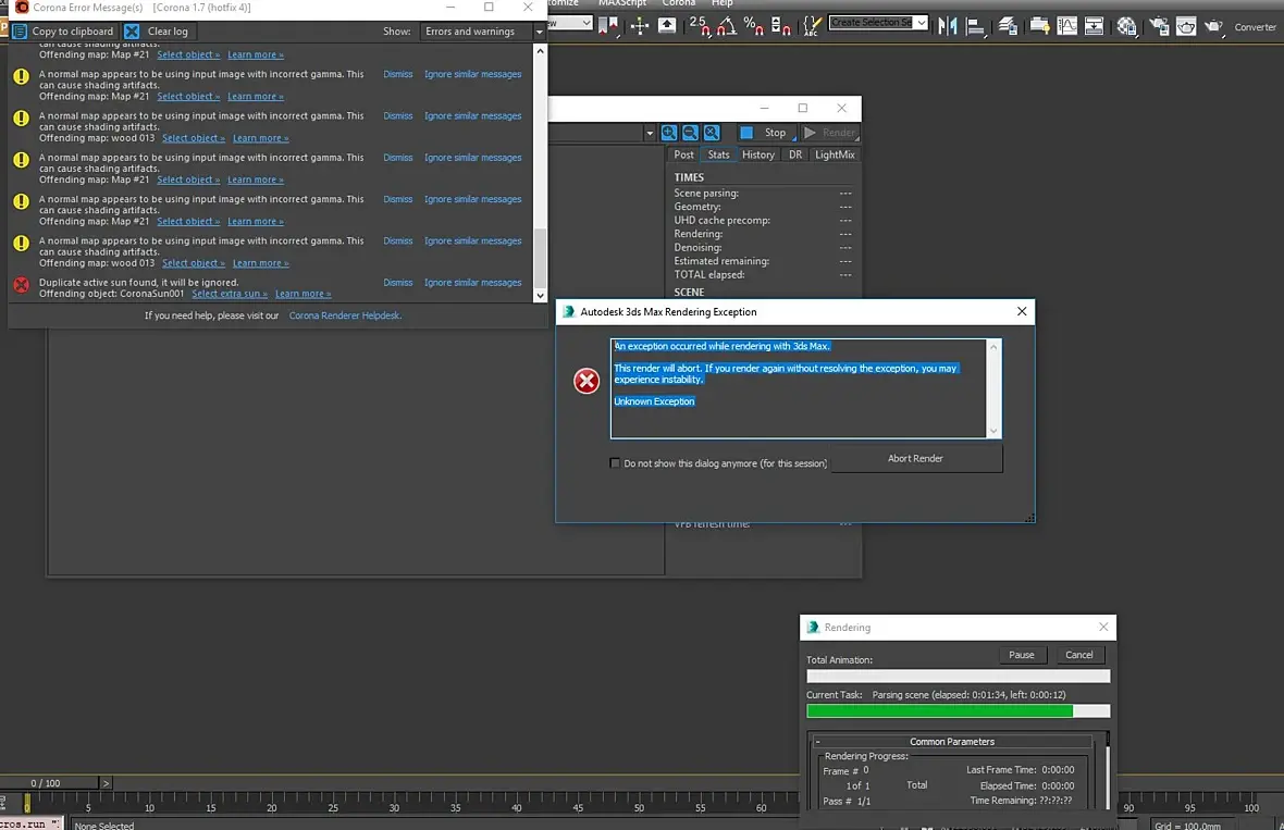

An exception occurred while rendering with 3ds Max.This render will abort. If you render again without resolving the exception, you may experience instability.Unknown Exception

Добрый вечер. Попробуйте запустить рендер без моделей, где есть Fur and Hair. Скорее всего проблема в этом моменте.
На сайте c 12.09.2016
Сообщений: 18
Спасибо большое!) вроде заработал,а что делать с Fur and Hair не знаете, как исправить?

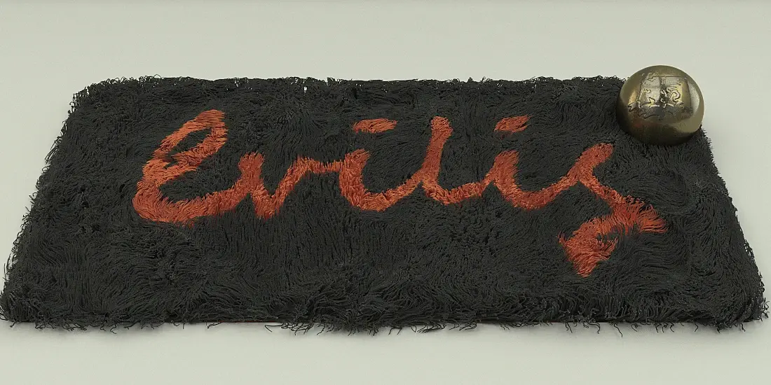

К сожалению, проблема возникла также, но пока не решила ее, заменила на коврик сделанный геометрией. Нужно будет изучить этот момент.
Цитата Evilis:
amateur_, судя по логу у вас проблемы с картами нормалей и два солнца в сцене. Удалите одно солнце. Проблемы с картой нормалей исправляются путем запуска корона-конвертера, в котором нажимаете кнопку Fix CoronaNormal gamma value.
Что касается Hair and Fur, оптимизацию можно сделать путем приемлемого уменьшения количества Hair Count, Hair Segments, Hair Passes.
Во вкладке 8 > Effects > Hair and Fur > Hairs > тип должен быть geometry
Я попробовала несколько ковриков с разными настройками Фюра, но, проблема оставалась. Во вкладке эффектс попробовала все 3 предложенных варианта, у меня не пошло. Не знаю... Раньше вроде тоже проблемы не наблюдалось, а сейчас проверенные коврики в нескольких сценах так себя ведут. Не уловила с какого точно момента началось. Хотя на формуах видела, что в 1.7.(4) типо бага.  Нужно "поколупать" глубже)

я пользую max 2015, Corona 1.7.4. Багов не замечал.
Крутой коврик, залейте, я  куплю. А если серьезно, то спасибо, надо будет понять причину, значит дело в ручках, а не в короне)))
