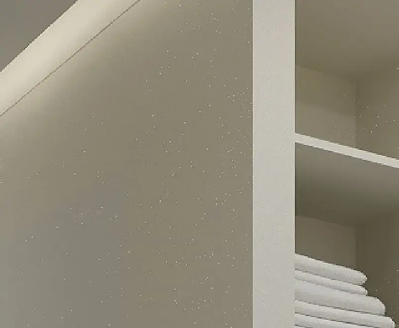

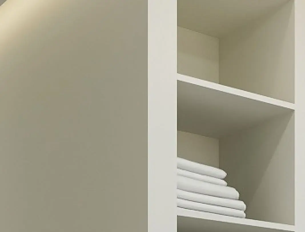

Начну с того, что начал пробовать работать с LightMix дабы не делать визуализации по несколько раз на дневную и ночную сцену. Первая сцена получилась вообще идеально, что хотел от LightMix все получилось. Далее нужно было сделать другой ракурс, выставил, как в предыдущей сцене, запустил. После ночи прихожу, вроде бы все ок, но, когда начал настраивать сцену с искусственным освещением, появились белые точки. Посмотрел все темы по этому вопросу, кто-то писал, что материалы бликуют и нужно снижать отражение, кто-то еще что-то рекомендовал, все перепробовал, ничего не помогло. Может у меня изначально, как-то неправильно были настройки выставлены. Corona 3(hotfix 2) Max 2019. Хотя я заметил, что белые точки пропадают, если я обратно environment поднимаю. Но мне-то ночь нужна. И напомню, что предыдущая сцена была без проблем. Сильно не ругайте, еще не все фишки знаю с LightMix-ом.

Я бы советовала перейти на Corona 4 которая поддерживает несколько hdri, поставить ночь на Environment, и стараться на задирать значения светильников в Light mix больше 10. Можете нажать внизу кнопку >Scene и все настройки из LM перейдут в значения в сцене. Но тут осторожно, можно сбить все прочие.
Еще - если ИС стоит в отражающем материале (рефлектор в прожекторе) то тут можно покрутить настройки в Performance.

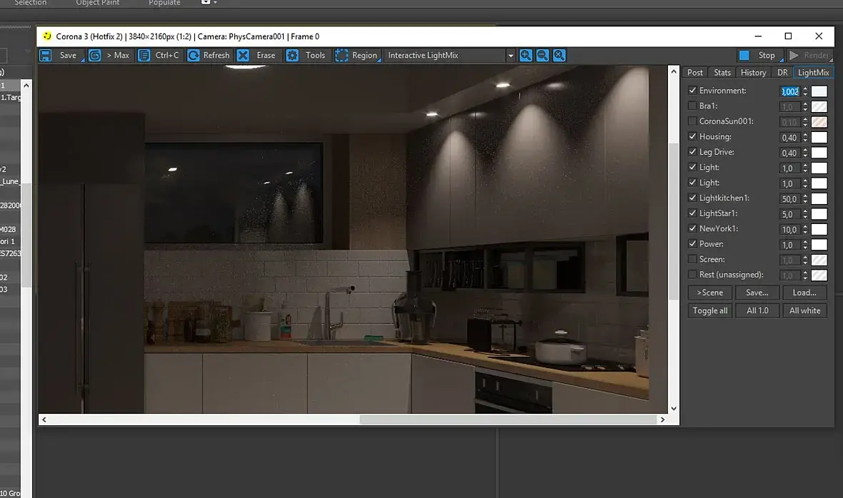

Значения 50 и 10 переделайте на 1 и точек не будет. Эти значения нужно ввести в сцене. 5 тоже можно понизить. Нельзя задирать значения высоко.

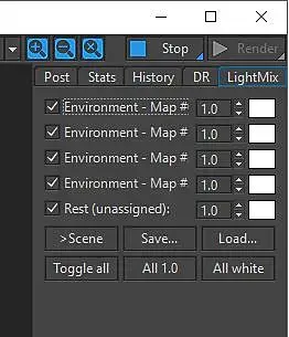

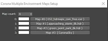

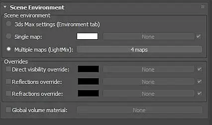

Цитата samintal:
Цитата Jeenna:
Подскажите , а каким образом использовать несколько HDRI ?
Ставите Corona 4. Более ранние версии не поддерживают Multiple HDRI.
В Scene Environment  выбираете Multiple HDR
В слоты ставите день, ночь и дефолтный скай (если надо)
Генерируете Lightmix. В VFB переключаетесь между HDRI и делаете подстройку по освещенности.
После настроек сохраняете в нужный формат. Sic - каждый доп HDRI увеличивает и время рендера и размер итогового файла.

Эти точки - шумы от недостаточной освещенности. И время , вероятно увеличилось на просчет.
Проверьте на материал самосвета в сцене,если есть-убирайте галку емит лайт и будет вам счастие)

Эту проблему я решил увеличением интенсивности самого Источника света (в люменах до 40.000) и занижением его в лайтмиксе до нужного результата. Также это порой снижает время рендера.
Просто по одному отключаешь каждый ИС в лайтмиксе и смотришь от какого именно точки. Именно в нем увеличиваешь значение и радуешься жизни.

лайтмикс создан для доведения до нужного результата света. После того как все настроенно в лайтмиксе всё нужно перенести в настройки самого источника. Потому что высокие значения дают шум.
Получается наиболее высокое значение в лайтмиксе мы запекаем в источник света, чтобы в лайтмиксе мы только занижали параметры.
