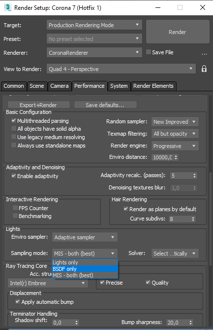

Недавно перешёл на 7 корону и столкнулся с такой проблемой: При добавлении в сцену corona sun везде сразу появляется белый шум и очень замедляется время рендера, причём даже если все объекты в сермате, ситуация остаётся такой же. В чём может быть проблема?

вроде разобрался - во вкладке performance - lights по дефолту стоял BSDF only, стоило поставить lights only или MIS -both проблема исчезла.
информации на счёт BSDF и MIS не нашёл. Если кто владеет информацией просветите, интересно для чего эти параметры (подсказка над ними не всплывает)
https://forum.corona-renderer.com/index.php?topic=26.0
"Direct light modeOptions:MIS (Optimal)
BSDF SamplingOffDefault: MIS (Optimal)
Direct light mode defines the way Path Tracing traces direct lights.
MIS (Optimal) samples the lights using shadow rays and BSDF function.
You should always use this mode as it is most efficient an universal.
BSDF sampling samples the lights using BSDF function only.
Off mode samples the lights using shadow rays only."
По дефолту должно быть MIS, видимо подгрузили чьи-то настройки...
