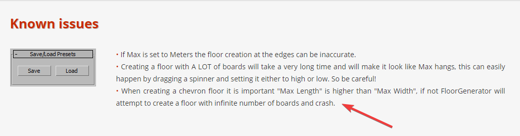

Цитата inetmarko:
an_zh3d
вот это не нарушали? https://prnt.sc/w4uc4d
это с оф странички плагина... в саааамом низу написано ))
Воу)) Спасибо! Не видела этого))
На сайте c 26.08.2019
Сообщений: 41
Цитата inetmarko:
Цитата an_zh3d:
Цитата inetmarko:
an_zh3d
Пожалуйста )) Если это не исправит ситуацию, то проблему сложно будет найти... причиной вылетов и зависаний может быть всё, что угодно )))
Видимо это и было причиной) Я просто этого не знала)

Цитата inetmarko:
an_zh3d
ссылка недоступна(( та же проблема, виснет 3д макс на шевронечто нудно сделать?
На сайте c 31.03.2008
Сообщений: 1148
https://cg-source.com/FloorGenerator
Нельзя чтобы widht была больше чем length в режиме шеврон.
