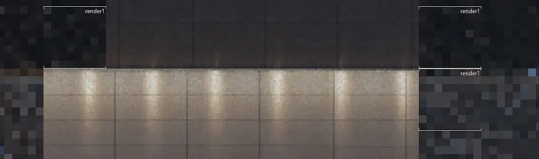

Доброго всем дня. Возникла проблема с фотометрикой в 3ds max. Используя любой линейный светильник и применяя к нему ies файл (который, конечно же, создан специально для этого светильника), получается такая шляпа, как на фотографии
Может быть кто-нибудь сталкивался с подобной проблемой?
Рендерю в V-Ray 3.60 в 2017 максе. Пробовал с короной, на 16 максе, на другой машине, результат всегда одинаковый.

Цитата DizArtWork:
А в чем собственно проблема то?
Засвет должен быть равномерным по всей длине светильника. А сейчас выходит так, что используя прямоугольный светильник длинной 1.5 м результат практический такой же, как и при использовании точечного светильника.
На сайте c 10.05.2011
попробуйте отскейлить светильник в большую или меньшую сторону
На сайте c 03.12.2017
Сообщений: 37
Не знаю, может, я кэп очевидность, но нафига Вам для равномерного света ies? Его всегда легче сделать плейном с выстроенным углом освещения в опциях. Три минуты работы и будет Вам равномерное счастье...
На сайте c 16.03.2016
Сообщений: 2234
ies кривой значит
