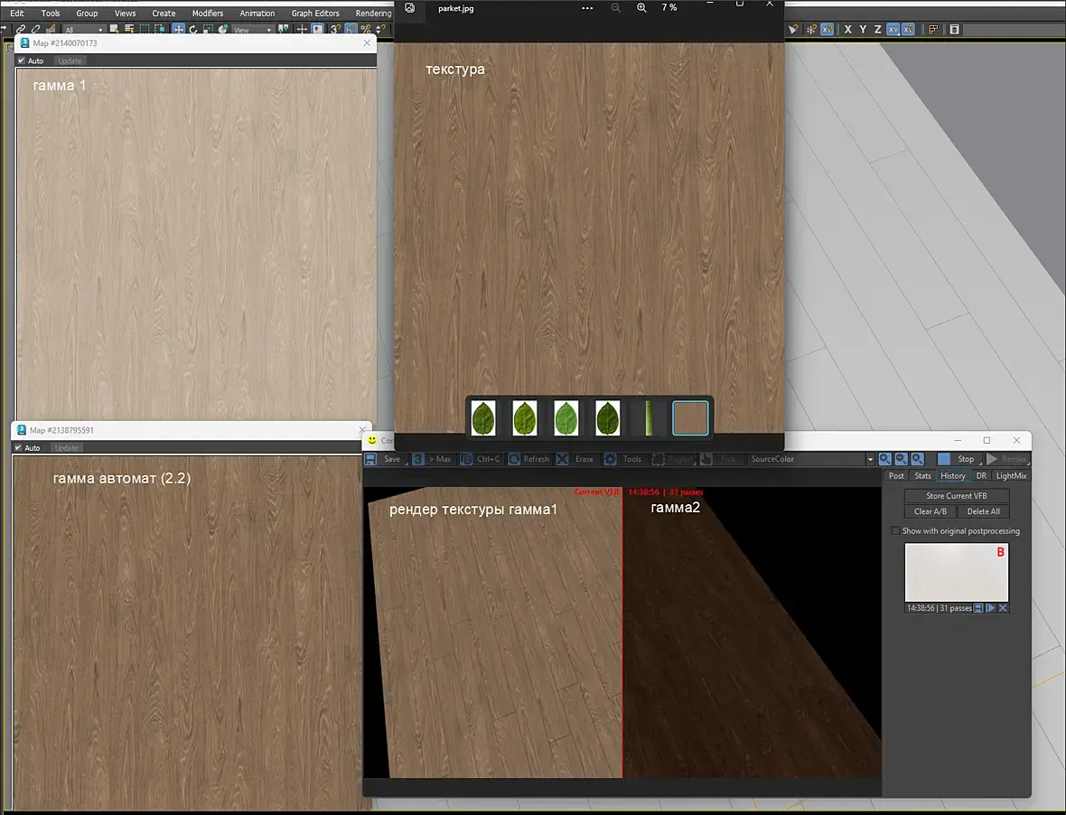

Всем привет, Появилась проблема с гаммой в текстурах. При загрузки текстуры в гамме 2.2, в материал эдиторе отображается все корректно, а при рендере очень темное получается. При загрузки в гамме 1 в мат эдиторе очень светлое, за то при рендере все ок. Такая проблема только в короне в вирее все ок

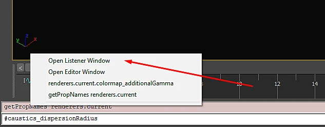

а посмотрите в listener чему равно renderers.current.colormap_additionalGamma
не очень понял где посмотреть?

Цитата AllanSchezar:
0.0

нет сейчас покажу результат рендера http://joxi.ru/LmGp7NgCZKZ1x2  а вот как было http://joxi.ru/J2bXJLxTMBMRXr
