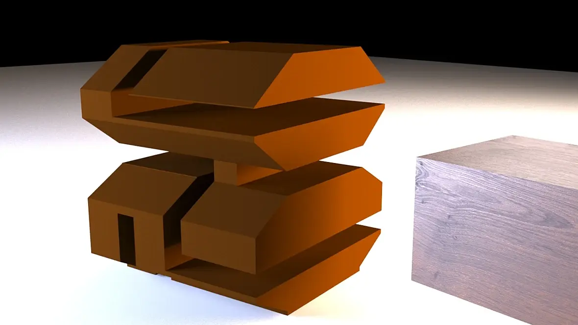

Коллеги, прошу совета! Модель сделана в блендере - мне досталась для текстурирования. Пытаюсь накинуть стандартный короновксий материал дерева, но вижу коричневое нечто.Рядом для сравнения этот же материал на примитиве.

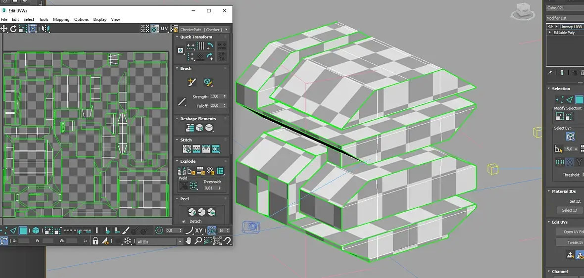

Посмотрел развертку - все ровно выглядит. Значит с координатами порядок (наверное).. Менял размер карты, ставил и убирал галки "real world mapsize" - результат не меняется.

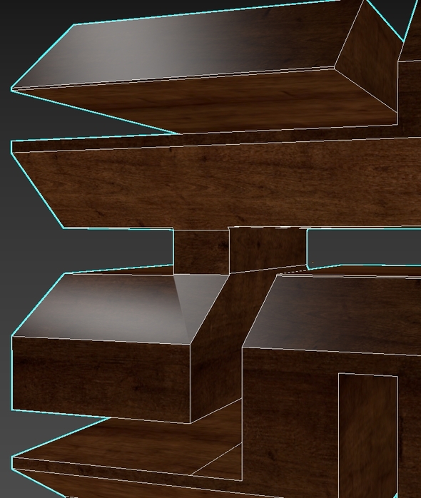

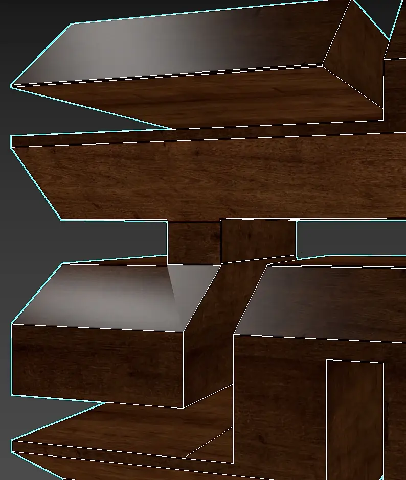

Спасибо за совет! Попробовал все по порядку - помогло только последнее. Но теперь какие то заломы видны, хотя с разверткой и группами сглаживания порядок.

Чебоксары
очень похоже на группы сглаживания кривые..
как варианты решения:
1. накинуть модификатор Смуз. Далее конверт в эдитблполи
2. накинуть модификатор резет нормалс, выделить все нормали и ресет и/или специфай. и все равно ресет. Далее конверт в эдитблполи

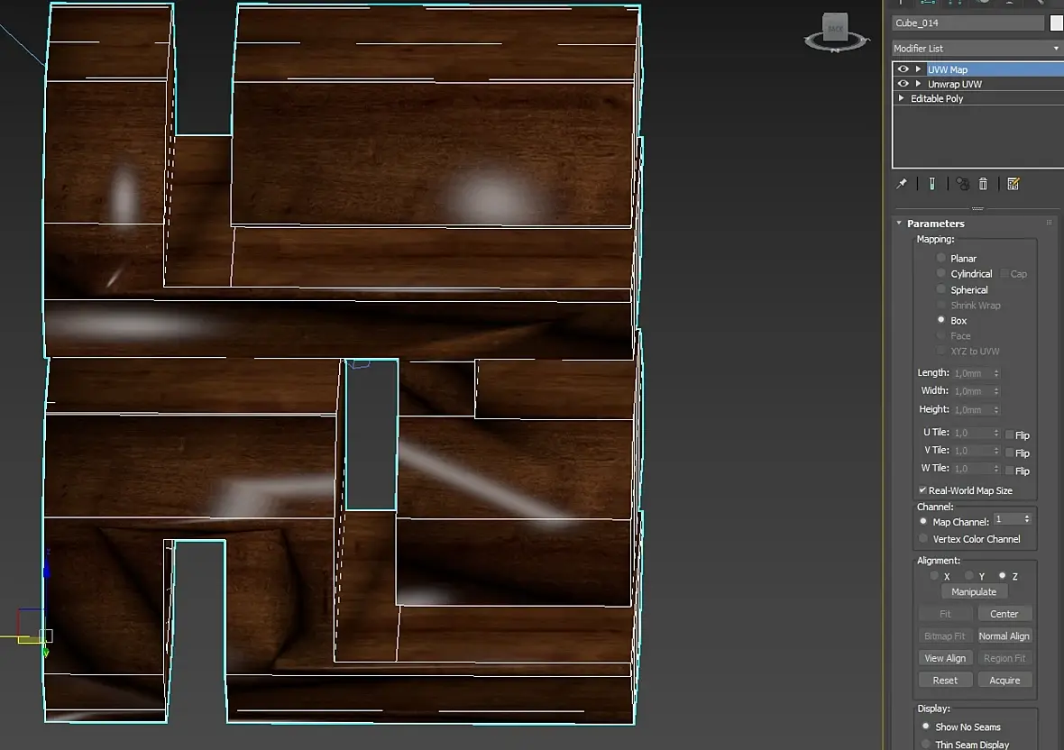

эм... в блендере нет групп сглаживания.
А вообще похоже что в блендере модельку просто не разворачивали и UV накинута там в каком-то огромном масштабе. Так что вам кто-то просто лишней работы подкинул.
Спасибо большое! Этот способ помог.
