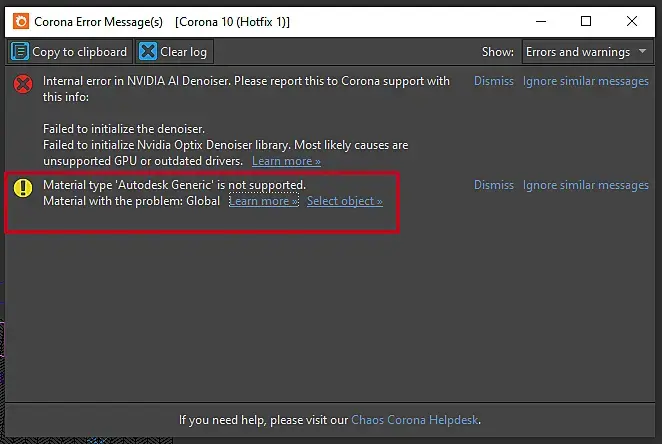

У меня нашлось 2 виновника
1 ) Спасибо за наводку , в Scatter list надо отключить Auto update
2) но не все так просто , как оказалось ошибка остается там где нет scatter , а паразитом оказались линии из Autocad , а вот и она в окно ошибки
Есть ли еще какие то подводные камни из за которого может ругаться интерактив пока не знаю , но на данный момент проблема решена . И кстати те самые линии автокадосвские закинал в 2016 все работает , в очередной раз понимаю что чем новее макс тем больше капризов

Цитата elmar55592:
линии из Autocad
их можно покрасить стандартным материалом и не будет такого предупреждения
На сайте c 08.10.2011
Сообщений: 784
Да. Я тоже сразу короновский мат накидываю на планы из автокада.

Цитата PixelAccent:
Цитата elmar55592:
линии из Autocad
Все верно можно покрасить , но если честно все  эти лишние действия раздражают , зачем все так усложняют ? ведь кидаешь тот же чертеж в  2016 и всё... работай ставь интерактивку не каких тебе перезапусков .
