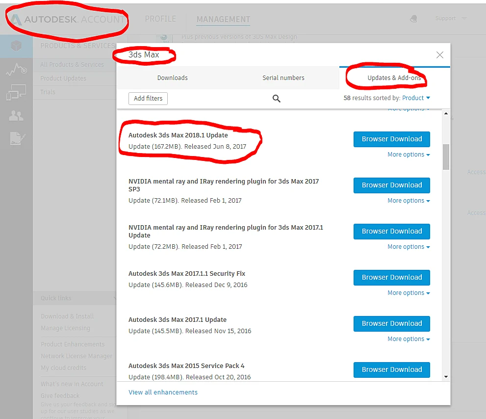

вижу дублирующиеся свитки.
первый апдейт для 2018 макса как раз решил проблему с дублированием свитков в командной панели, из-за чего происходили утечки памяти. по крайней мере так написано в патчнотах.
