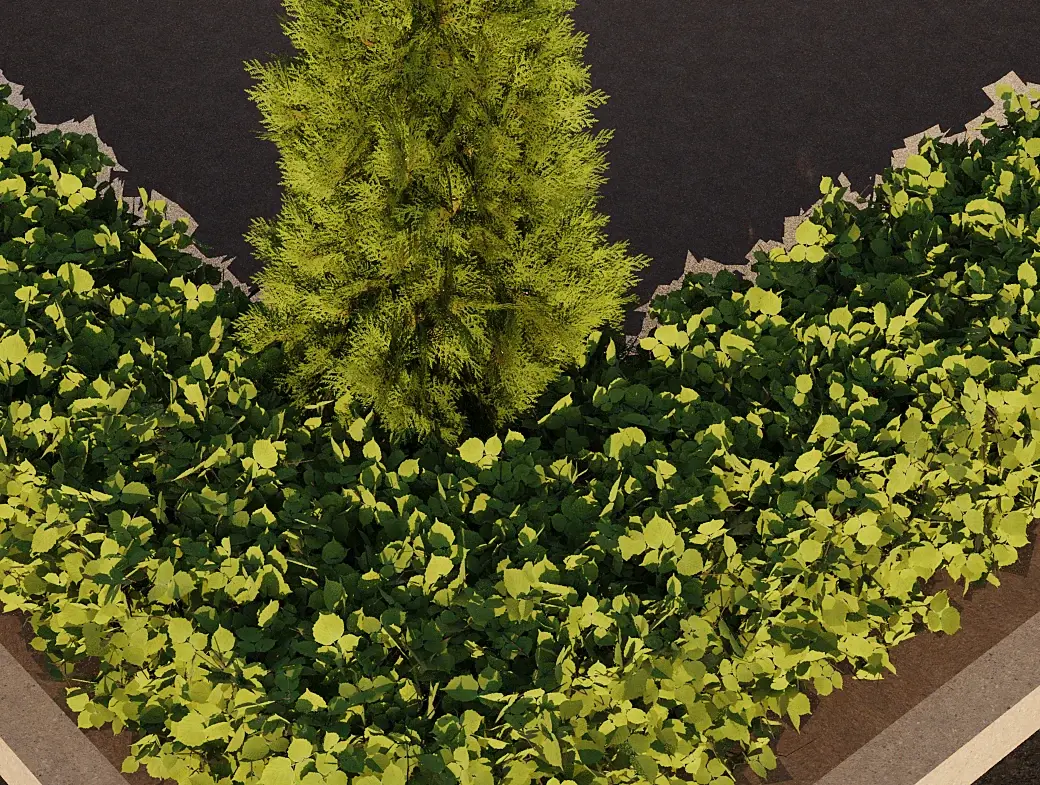

Давно не юзал Корону все как-то обходился риалтайм движками, но тут попробовал сделать рендер и результат меня неприятно удивил. как от этого избавиться?

Текстуру опасити на листьях потеряли. Релинк битмап вам в помощь

Ну, если бы все было так просто, то я бы здесь такой вопрос не задавал. Спасибо, но нет.

Я, извиняюсь, но все было самое обычное, а куст из библиотеки cosmos (Hedge 89-22). Вы можете сами его попробывать и найти этот глюк.Если б было что-то особенное, связанное с шейдерами, то я непременно бы выложил скрины материала.
Я нашел в чем проблема. Надеюсь, что Chaos это пофиксят. А вы нашли?)

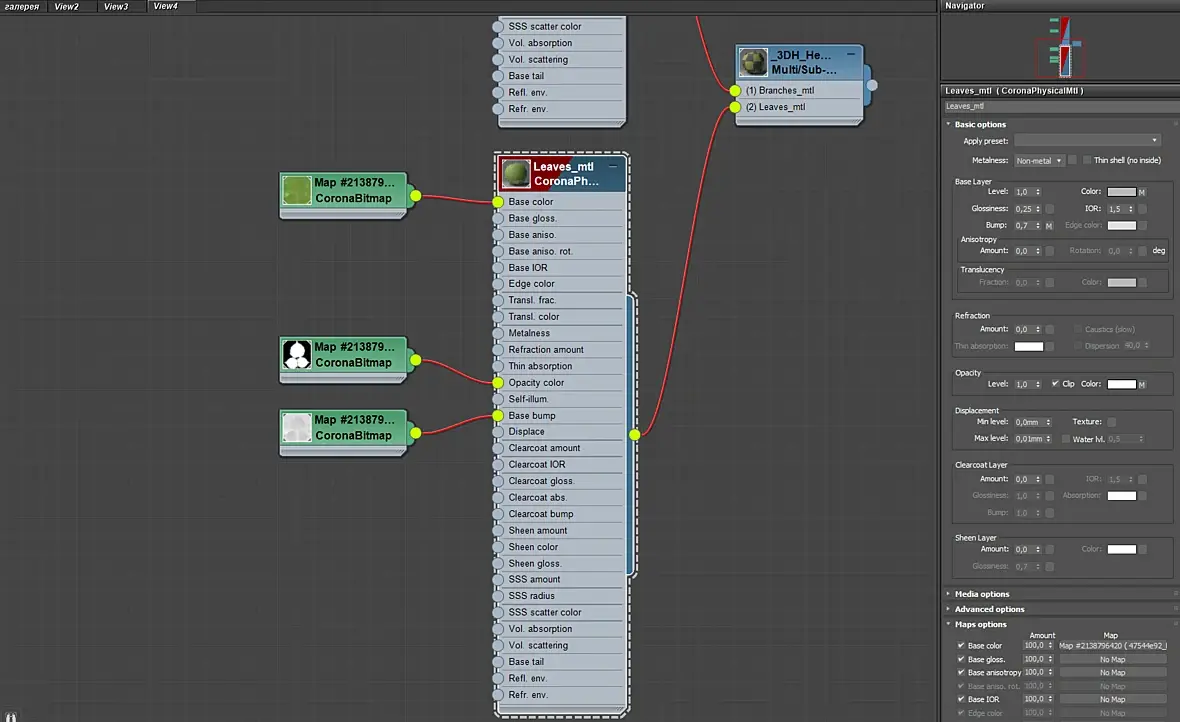

Чего в этих настройках не так?

не уж-то clip на opacity?

Нет. Ладно, если вариантов не у кого других нет, скажу. Нужно выставить apply presset на default и будет вам счастье).

ну, как бы, а что тут "так"? листья являются ссс материалом. у них есть спек\рафн\глосс и прочее для бликов. карты нормал\бамп... хз как это в короне, но в вирее и арнольде так это не работает и потому у вас не листья, а плоские лопатки с заливкой зелёного. да и сам меш откровенно "привет начало 2000х"

Скорее, надо было глосс покрутить, что- бы листья блестели.
