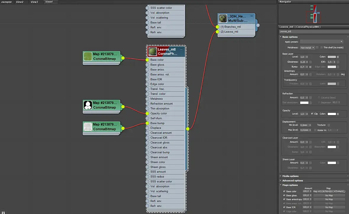

Чего в этих настройках не так?

не уж-то clip на opacity?

Нет. Ладно, если вариантов не у кого других нет, скажу. Нужно выставить apply presset на default и будет вам счастье).
ну, как бы, а что тут "так"? листья являются ссс материалом. у них есть спек\рафн\глосс и прочее для бликов. карты нормал\бамп... хз как это в короне, но в вирее и арнольде так это не работает и потому у вас не листья, а плоские лопатки с заливкой зелёного. да и сам меш откровенно "привет начало 2000х"
Скорее, надо было глосс покрутить, что- бы листья блестели.
