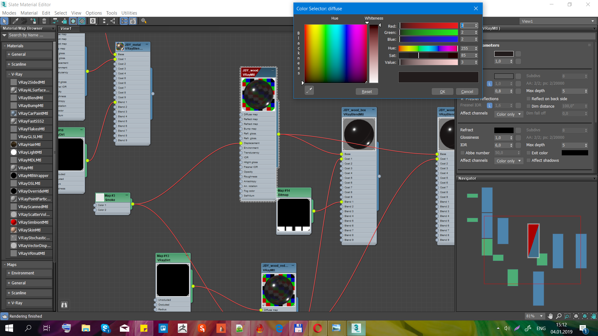

max 2018 vray 3.6
В процессе работы решил сделать коричневый материал еще темнее
Понимаю, что настройки Diffuse соскакивают в ту или другую сторону.
Ставлю 60 - закрываю эдитор, открываю - все как было до этого
Ставлю 30 - закрываю эдитор, открываю - все в ноль
Как будто где-то округляет
Как-то странно, что не могу поиграть единицами, раньше не помню такого..

меняй в ргб, там где значения стоят 3,2,2, только темнее уже некуда))
Попробуй рефлект темнее сделать.
Ясно =)
видимо на 3 единицы и пересчитывает...
СПАСИБО )
