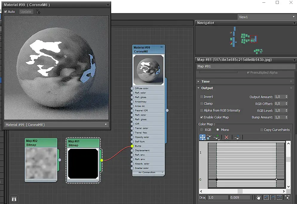

Во-первых - абсолютно игнорирует любые изменения цвета (кроме Invert - этот работает и на том спасибо) в карте Bitmap, свитке Output, картах Output, CoronaOutput
Например:
Слева - как выглядит карта "в цвете"
Что интересно - если пропустить через NormalMap или CoronaNormal - те же манипуляции приносят эффект.

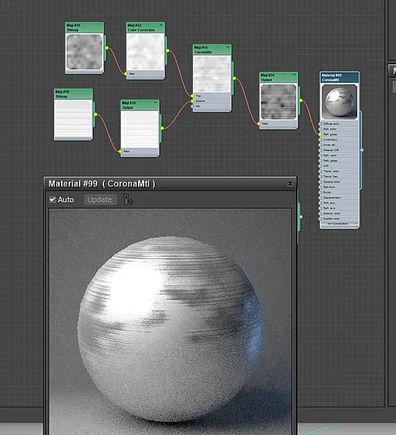

Так выглядит сборище карт на глосе (всё так и задумано):

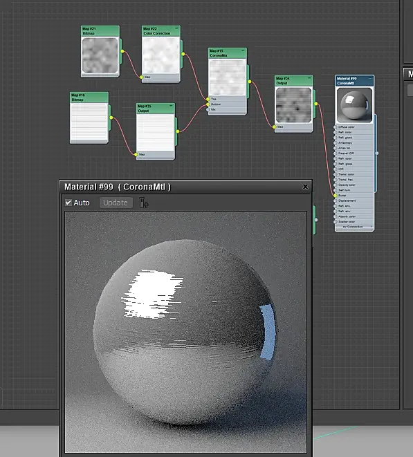

Вот то же сборище карт на бампе:
Что вообще происходит? Куда пропала карта шума? Это законно?

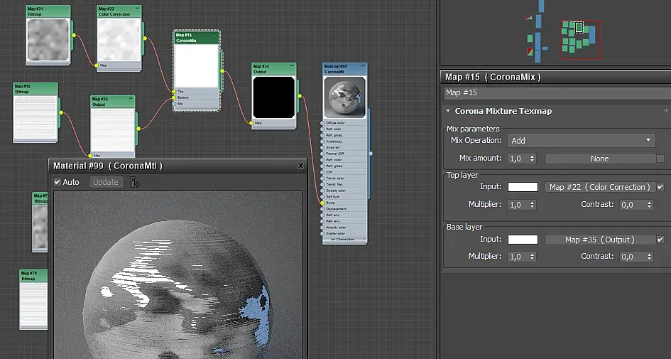

В CoronaMix поставил Add и вуаля:
Всё работает. Но превьюшка отображает правильный результат, а вот рендерит неправильно. Ну, пускай костыль, пускай косо-криво, но хоть эта проблема решена.
В рендере результаты те же.

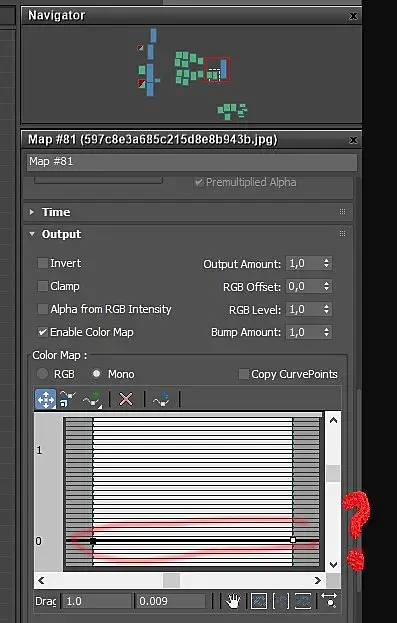

а зачем вы в ноль прямую в оутпуте увели? Кажется, в этом проблема. Текстура становится черной

Это как раз для примера, что цвет абсолютно не влияет на бамп. Т.е., бампит по изначально загруженной картинке, что видно на превью материала, даже если увести цвет полностью в чёрный.
