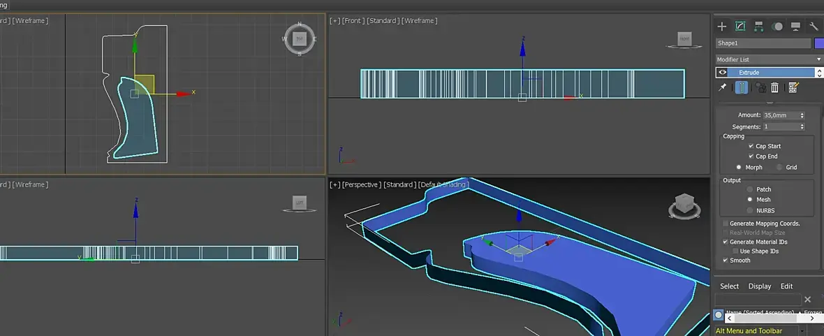

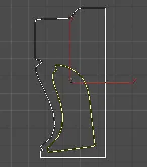

импортирую чертеж в 3d max

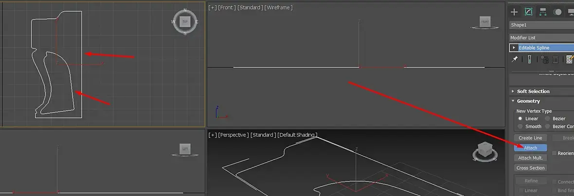

получаю 2 независимых сплайна
объединяю их при помощи Attach в единое целое, так  как они часть единого целого
применяю к сплайнам модификатор Extrude и почему то программа его применяет тому участку, который является пустотой
как указать программе что применять модификатор следует к другой области?

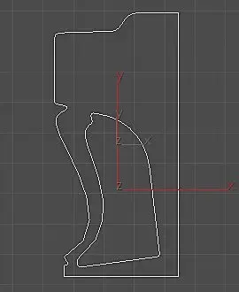

Сообщений: 4521
На внешнем сплайне есть несшитые точки или разрыв

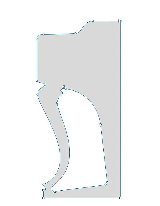

Экструдированием преследовался такой результат
в чем моя ошибка ?
это могло возникнуть при импорте?

Сообщений: 7052
Написали же выше, ошибка в том, что сплайн не замкнут. Он может выглядеть как замкнутый, но при этом иметь несшитые точки
Цитата Denis555655:
чертеж создан в CorelDraw без разрывов и сохранен в формате ai
Это ничего не гарантирует. Проверяйте сплайн в максе

спасибо. нашел разрыв. проблема решена
