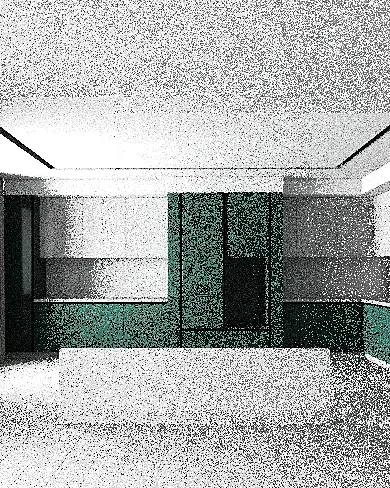

Проблема такая, не могу норм выставить освещение, че уже не перепробовал. Плейны и скай, скай и сан, и просто плейны, и фейки уйму времени потратил. Не могу понять что делаю не так, либо пересвет, либо не досвет, либо пересвет и не досвет, начинаю выравнивать, получаю белесый результат.

Ну что бы тени появлялись, как-то поинтересней было. Пробовал просто белым, возле окон светит, а вглубь комнаты свет не идет.

Я и хочу просто белым освещать, но освещается как-то не понятно странно. ТЕмно в дали комнаты, пережог в начале комнаты, нет нормальных теней, все белесо, уже и с гаммой то пробовал, но чет не пойму. Все умею, но вот настроить свет нормально, ну чет не допойму просто

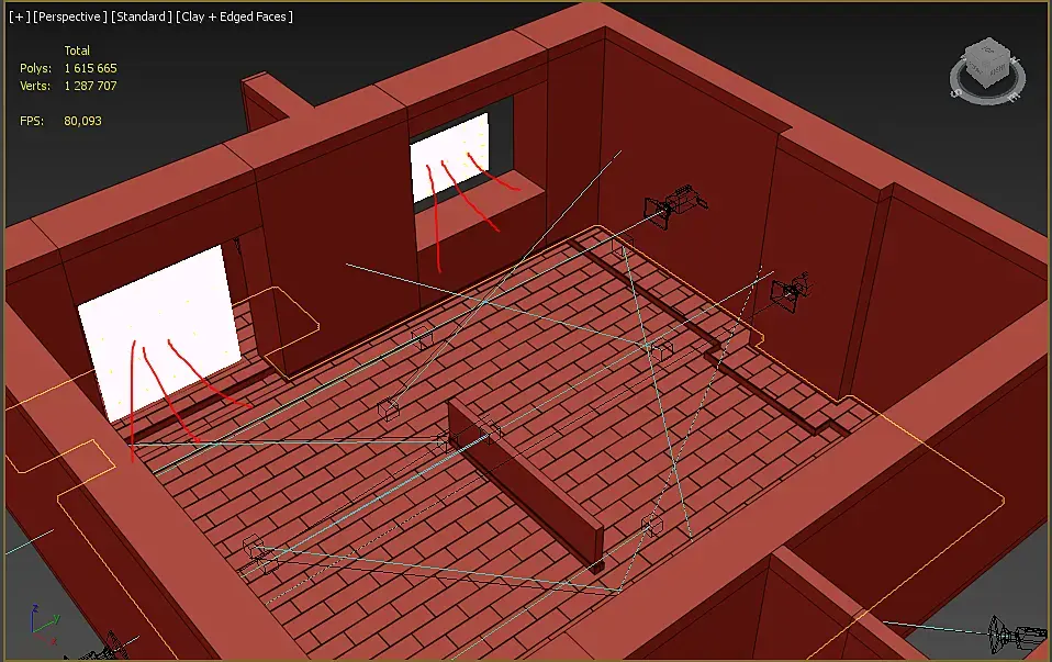

Собственно вот, я установил плейны, общий и с дирекшион на дальний, чтобы подсветить стену на против окна, иначе она просто темная, или пересвечено возле окна будет, а в глубине комнаты будет норм. Если ставлю просто инвайромент, то освещается передняя часть комнаты, свет не идет в даль. Если включаю иес по периметру, пропадают тени, работа получается просто прямой.

Вот делаю, и пропадают тени, я просто не пойму, например если я ставлю камеру перпендикулярно свету. использовать доп плейны? пропадают блики, отражения? или просто под углом стараться делать?

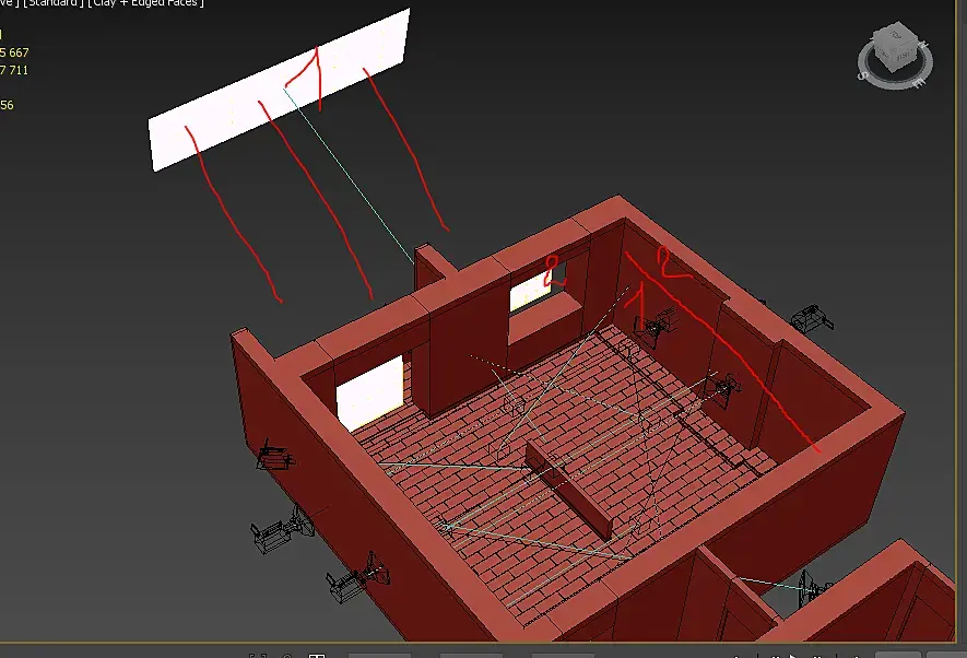

и вот, еще, если ставлю значит я такое построение света, то свет номер два виден в той верхней области, а 1 дает якобы свет от окна. и вот если начинают их ставить комната либо, темная с большим засветом, или все получается равномерно и появляется пелена белая

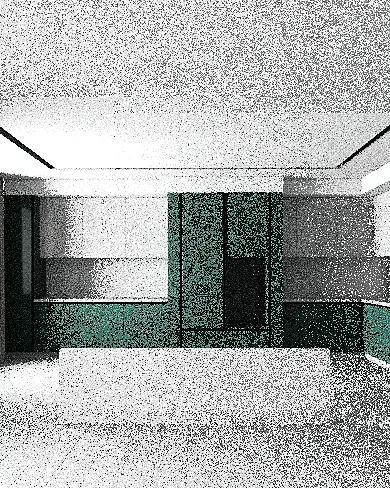

С закутками сложней не бывает, там я понимаю как лучше подсветить. а тут не врублюсь просто. если просто белым поднимаю экспозицию, ставлю компресс на 10, и возле окон свет яркий а в дали комнаты темный и так часто бывает, может че не так делаю? если какие-то идеи?

ну вот, поставил просто белый заливной экспозиция на 9 например, а вот копресс на 10, а если вообще поставить на 0.7 будто рядом атомная бомба взорвалась.
