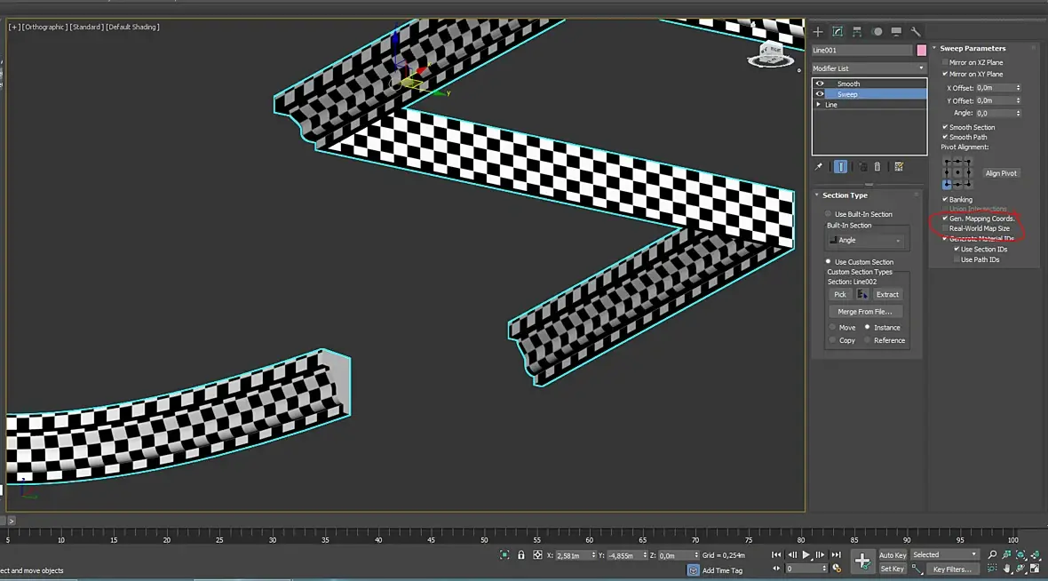

Если делаете с помощью модфикатора "Sweep", то там есть чудо галочка, которая генерирует UV развертку. Вам останется только подогнать тайлинг в bitmap, возможно нужно будет повернуть на 90 градусов карту.
На сайте c 15.04.2018
Сообщений: 4
sander_alek, вчера так и сделал, вот что получилось:

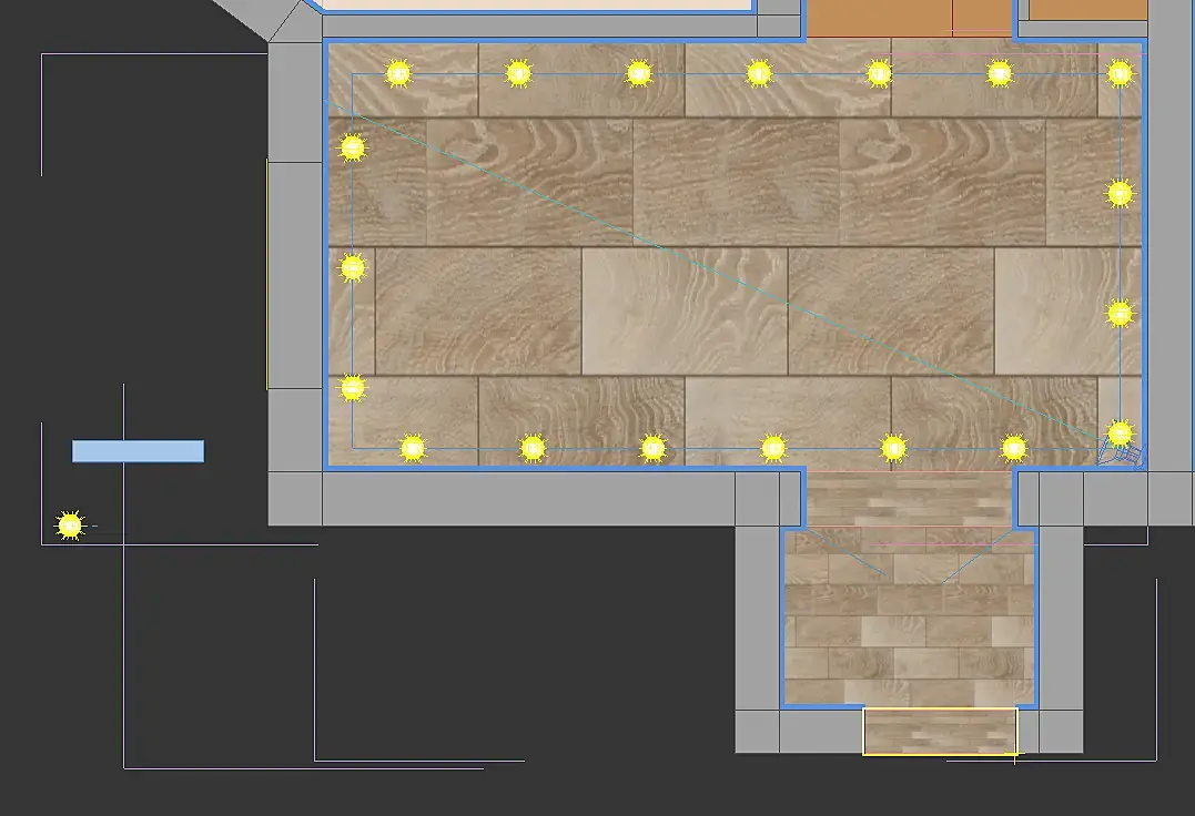

Вопрос: чтобы появилась возможность назначить на определённые участки карту, есть только одно решение - добавить мод. эдит поли?
А можно настроить развёртку разных тел?
Чтобы такого не было.
У меня пол из 4 объектов, не хочу объединять их, и наложил один материал на 4 разные полигона. Или тут никак и надо либо объединять в одно тело, либо 4 материала делать и настраивать каждый?
На сайте c 08.03.2007
Сообщений: 4369
Одесса, Санкт-Петербург
инстансом примените увнрап к каждому объекту поменяете у одного-  будут меняться и  другие, скопируйте примененный модификатор и правой кнопкой в модификаторах инстансом к каждому объекту примените.
Сообщений: 4
мур_, сделал так, но только я не использовал мод. unvrap UVW, а UVWmap.
