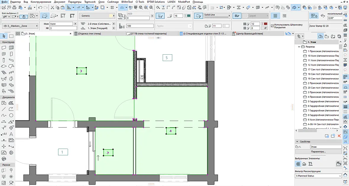

Цитата Lamfadel:
Вопрос: считает только то, что находится на полу и на стенах. А как посчитать что на потолке в этой зоне?
Тот же вопрос, только Архикад 23. Может быть кто-то нашёл решение?
На сайте c 30.05.2011
Зону увеличивайте на высоту стен. А в параметрах стен выбирайте пересечение зон. (те зоны в которых не надо считать ставьте высоту 0.) и соответствующий фильтр реконструкции выбираем.
На сайте c 25.06.2007
Сообщений: 1503

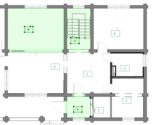

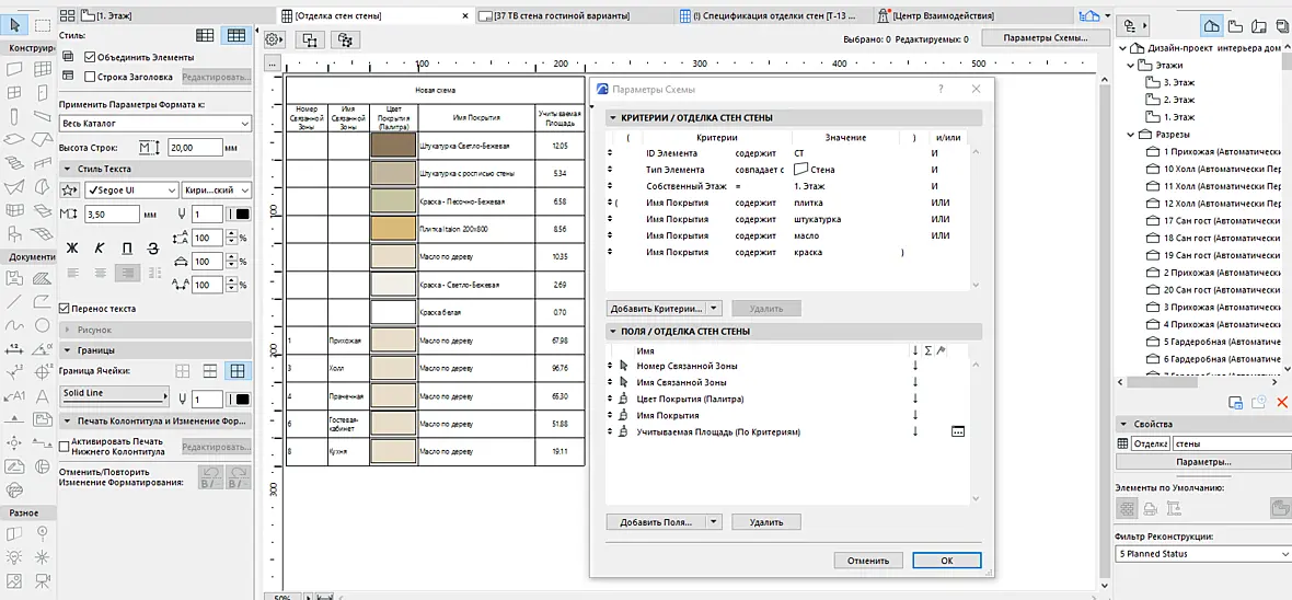

вам надо розетки раскидать по зонам? так вот у этих зон высоту сделайте не 0, а высоту стен. Если есть зоны которые не должны участвовать в расчете там оставьте 0. В настройках ведомости (каталоге) выбираете не просто зоны, а пересечение зон.
На сайте c 02.12.2007
Сообщений: 352

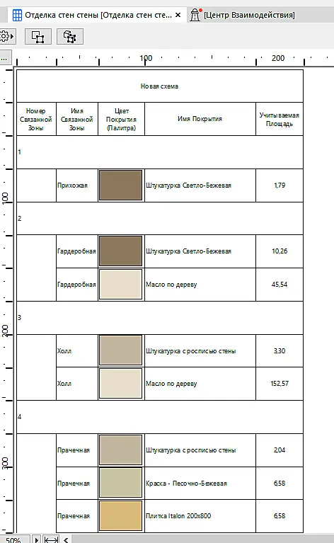

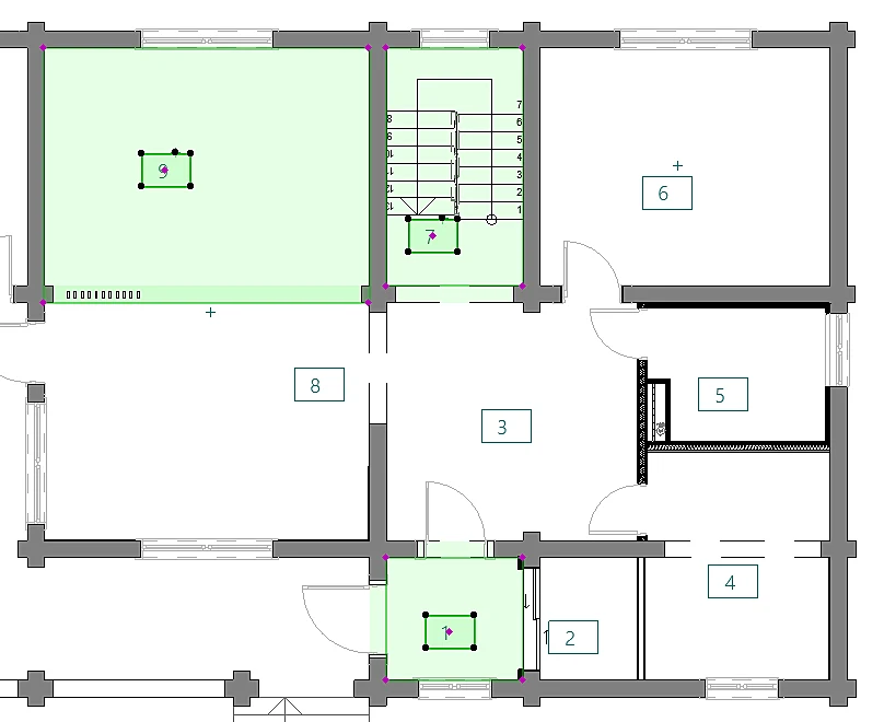

Не могу понять принцип до конца, при подсчете материалов на стенах, если в зоне один тип основных несущих стен, то ИК обозначает помещение(гостиная,прихожая) , если это новые перегородки с другими видами покрытий, все в кучу...(

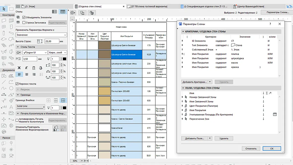

Добавляю- Пересечение зон, выходит, что эти перегородки будто вне зон вовсе находятся- пишет например "Помещение 1", хотя площадь вроде бы указана верно.
Как правильно такое считают, чувствую, где-то есть особая галочка?)

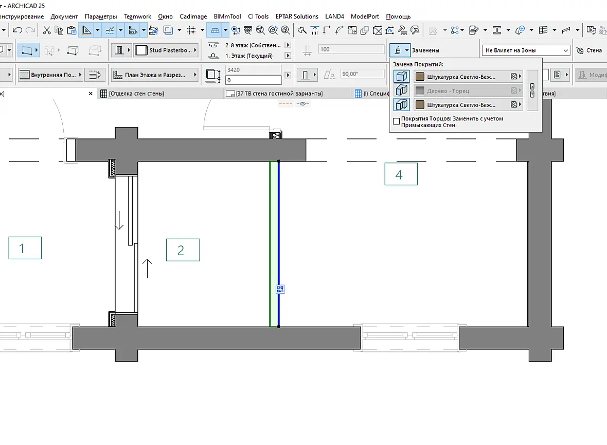

Частично-решено:Статус реконструкции должен совпадать у перегородок и зон.
Однако теперь, некоторые зоны, которые не менялись изначально в ремонте, не видны вообще в каталоге, статус со стенами совпадает, но он их не считает...вижу, что косвенно еще зависит от комбинации слоев...smiley-unknw.gif
В общем, увы и ах..я не знаю, что делать, хотела усовершенствовать ручной подсчет.

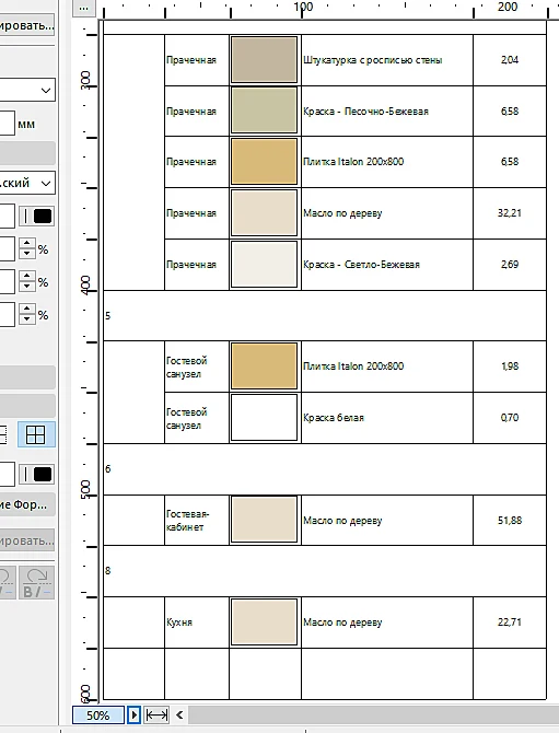

Зоны и стены не хотят видимо соответствовать друг другу, например в прихожей(1) должен быть второй вид покрытия(масло), он не считается в каталоге, или в кабинете (6) считает в двойном объеме.
