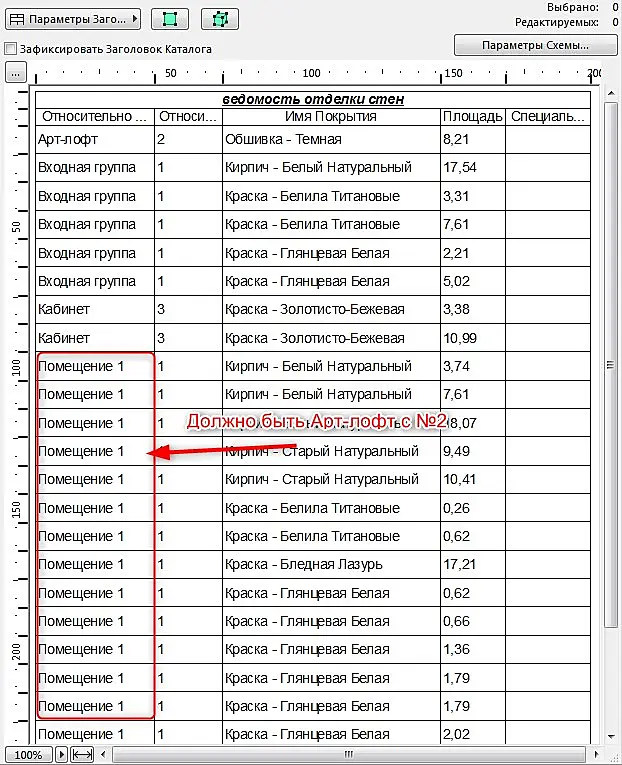

Добрый день!
Возникла следующая проблема. Перешла на 21 архикад недавно. Раньше с такой проблемой не сталкивалась. При построении самих зон никаких проблем, вроде... Проблема началась при подсчете сметы отделочных материалов в одном из проектов. Смета покрытий создается, но! задаю параметр полей чтобы было разделение по помещениям, относительно имени и номера зоны. какие-то отдельные зоны отображаются как надо. А какие-то "перекрываются" зоной с плана обмеров. (При удалении данной зоны "Помещение 1", начинают отображаться зоны с плана перепланировки).

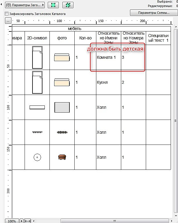

Такая же проблема в другом файле с составлением спецификации мебели (до материалов еще не дошло дело)
Вопрос: как настроить? может можно задать зонам какие-то доп. параметры? Зоны с плана обмеров уже и в реконструкции сделала "демонтируемыми" и по слоям приоритет поставила... не знаю где еще можно что настроить??? Помогите, подскажите, пожалуйста.

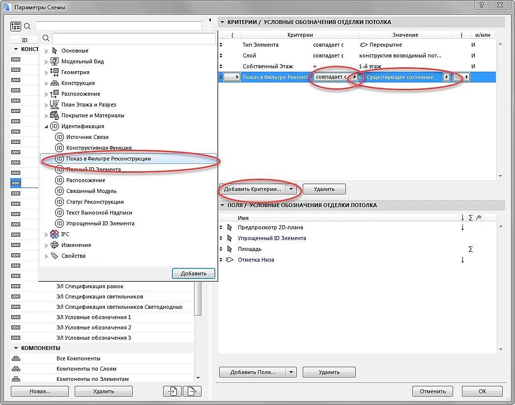

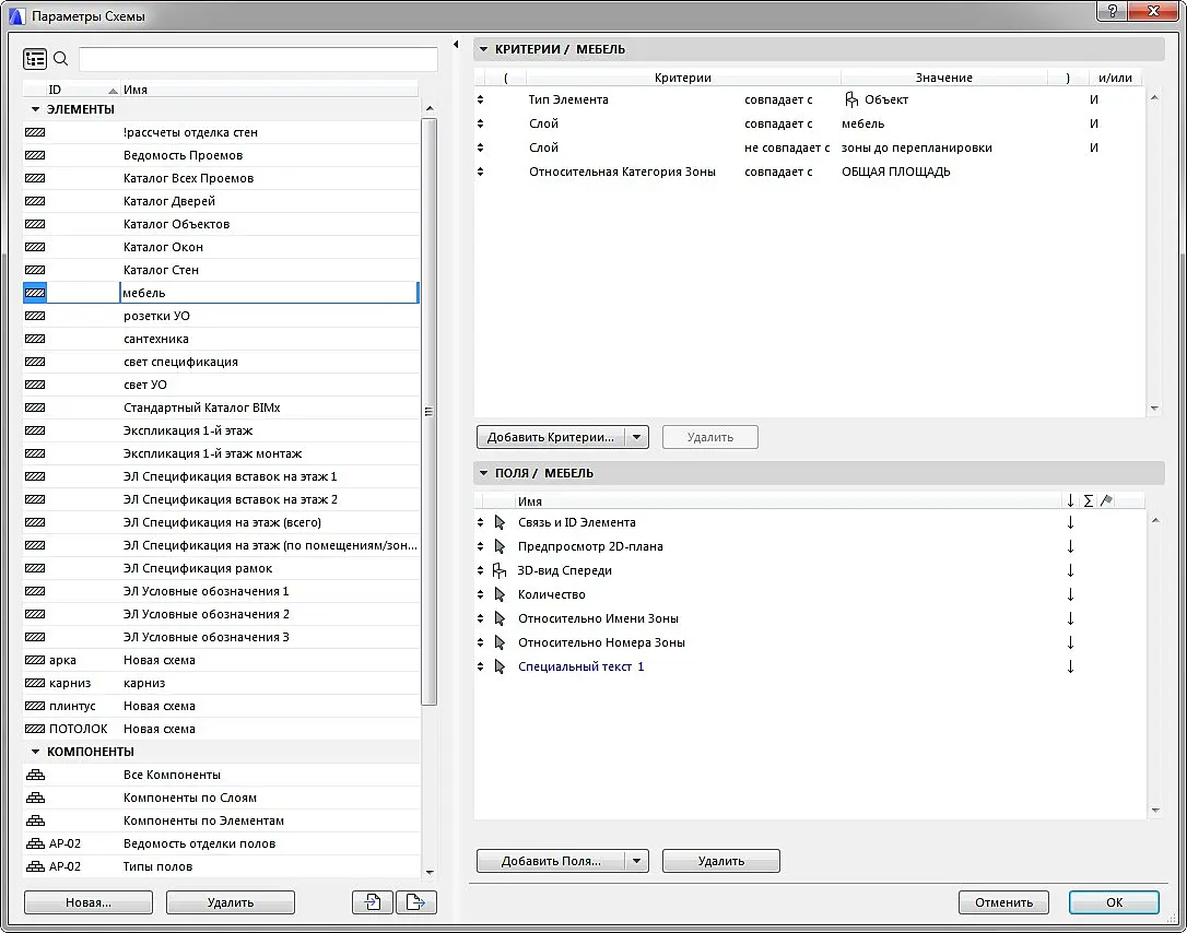

Необходимым зонам что-нибудь укажите в их ID, а потом в спецификации просто фильтр по ID сделайте.
Сообщений: 5407
Добавь фильтр в Критерии
Скрин из АС20 но думаю разницы нету.

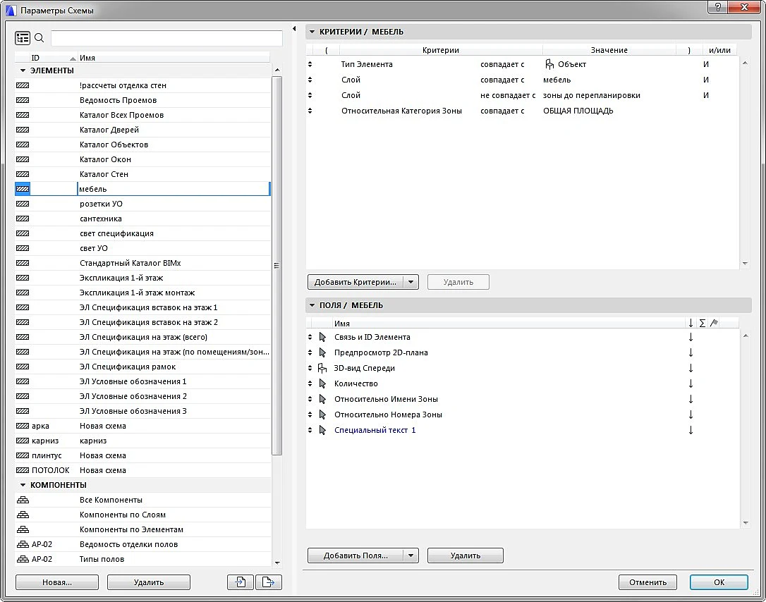

Что-то все равно не выходит. Так Архикад сортирует именно зоны, как я понимаю. А мне необходимо указать принадлежность того или иного элемента (к примеру мебели) к конкретной зоне. А одна зона перекрывает другую почему-то. Можно ли как-то дополнительно привязать элементы к зонам? или указать из какой зоны надо перечислить элементы в смете?
Может это просто глюк программы?

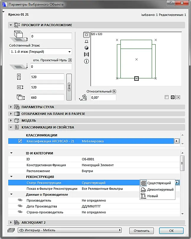

Сообщений: 5407
А вы присвойте эту мебель к ДЕМОНТИРУЕМЫМ или СУЩЕСТВУЮЩИМ
Только нужно поставить на план и только потом изменит Статус, иначе свойство заморожено.

Нет, так у меня вообще пустая спецификация выходит. Придется видимо вручную примечания писать с названиями зон.smiley-sad.gif
Сообщений: 5407
Странно, у меня получается.
Правда в АС20, но думаю не принципиально.
Может выложишь файл, покопаюсь?

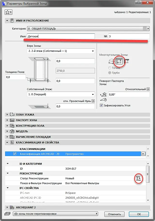

Сообщений: 5407
будем смотреть
PS
Конкретно для Детской достаточно оказалось свойства зоны отредактировать (обвёл кружками)
На сайте c 08.09.2007
Сообщений: 12
Цитата sagava:
будем смотреть
PS
СПАСИБО!!!!! буду так же остальные пробовать
