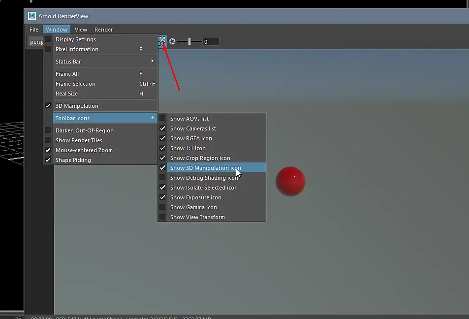

привет, опция неактивна, пока не активирована иконкой после запуска рендера:

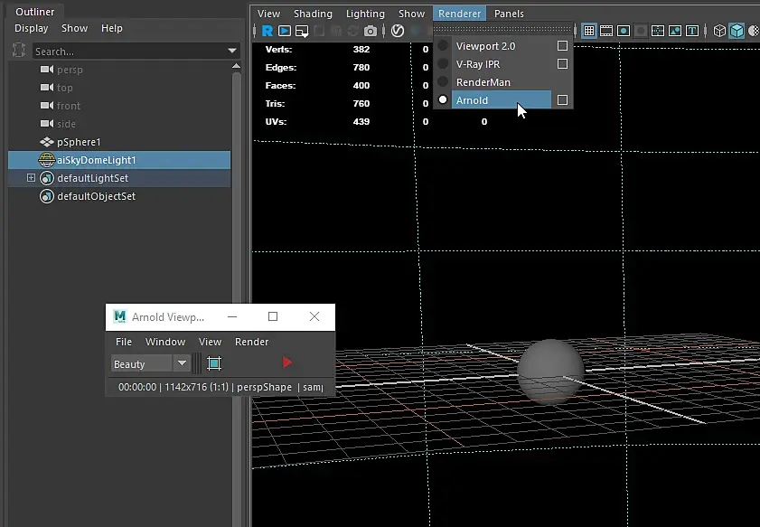

как вариант, можно включить рендер прямо во вьюпорте:
