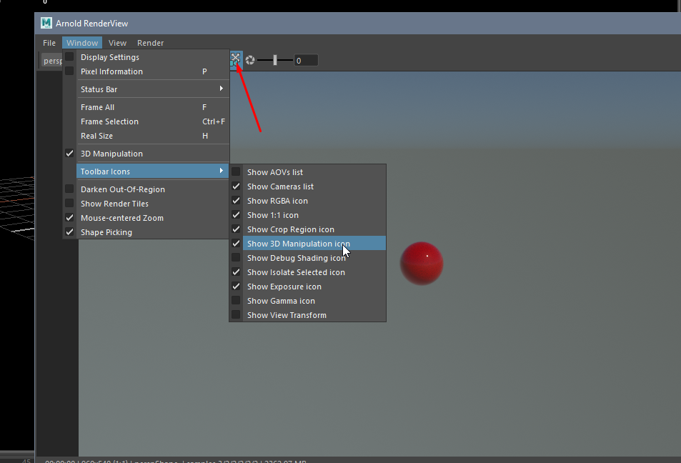

Здравствуйте. Начал изучать Maya по урокам на ютубе. Дошел до рендера и Arnold. В видео уроке при открытии окна рендера есть возможность крутить модель. У меня же такой возможности нет. Хотя галочка "3D Manipulation" у меня стоит. Может быть есть еще какие то настройки которые требуется включить для этого? В видео очень удобно было за счет этой функции смотреть как будет выглядеть материал. Изображение менялось сразу же после манипуляций с материалом.

привет, опция неактивна, пока не активирована иконкой после запуска рендера:

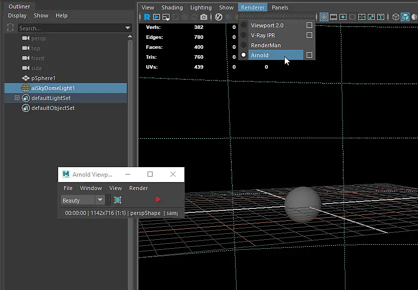

как вариант, можно включить рендер прямо во вьюпорте:
