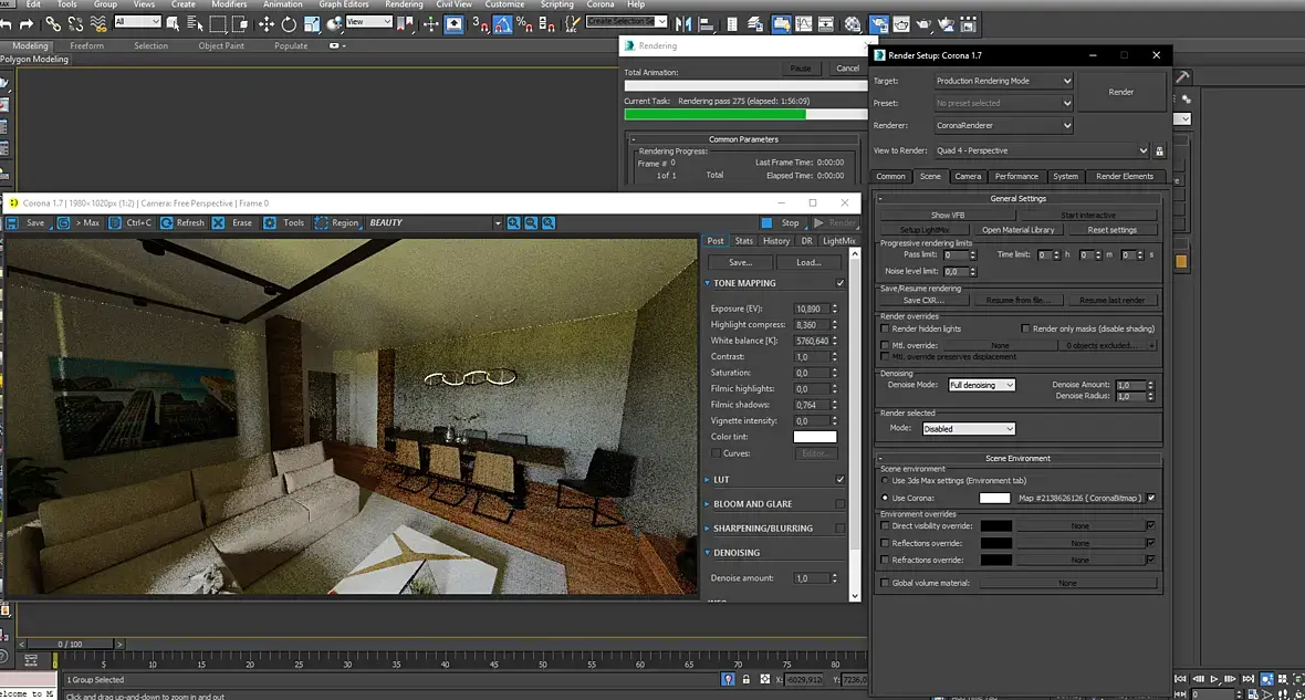

Здравствуйте всем. Прошу помочь с рендером. Уже пошел 200 пас а картинка и не хочет становится нормальной. в чем проблема или так и должно быть. предыдущие рендеры нормальные, а это нет.

стены, пол и потолок с толщиной? между потолком и стенами щелей нет? в альбедо пассе красноты нет?

На тюль CoronaRaySwitchMtl накиньте. в интернете посмотрите про это
нет,нет и нет.

экспозиция 10 это ту мач. опускайте до 2-3 и поднимайте яркость лайтов.
что в энвайронменте, где корона битмап у вас торчит?

rook_nilson ну так задайте толщины потолку, стенам и полу, проблема скорее всего в этом, там же даже видно что на углах белые пиксели и никогда так больше не делайте

1 - порталы стоят?
2 - Скриншот настроек GI/AA баланс
3 - предидущие рендеры судя по всем с динойзером.
4 - Какой sucses rate у UHD cache?
5 - Какая стоит HDRI и какой материал на стёклах?
6 - Очеведный недосвет помещения.
А и братан, я заметил только сейчас у тебя утечки света по углам.
я использую hdri

может сначала включили регион потом отключили, так бывает.

всем спасибо. решилось все как то само по себе.

А за окном это хдрка? Или просто картинка?

Если по теме, то шум и белые пятна в основном идут из-за:
1. нет толщины на стенах/потолке/полу
2. нет порталов или они криво стоят(плейн с корона портал мтл четко по размеру проема с привязкой с плоскости)
3. косячное освещение(плохая хдр, перекрутили настройки хдр, какие-то дикие настройки в у ис в лайтмиксе)
4. тюль и стекла в окнах там, где этого не надо. если отражения в стеклах не видны, то удаляйте их нафиг, то же самое с тюлью. Если её не видно на ракурсе, то можно и скрыть. Либо использовать рейсвитч.
5. плохо настроенные материалы
возьмите за правило работать с объектами в сцене так, как будто это реальное помещение. Если делаете стены, то делайте их по плану со всеми толщинами и соблюдением размеров. Под полом должно быть перекрытие, над потолком тоже. Так и работать удобнее, и проблем потом меньше будет.
