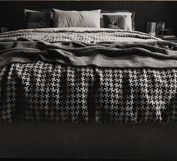

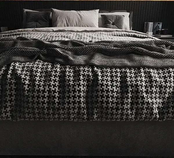

всем привет, от чего зависит разница между рендером и интерактивным рендером?, столкнулась с  этим впервые.Привыкла настраивать текстуры и освещение в интерактиве, интреактив отрендерил так
потом просто поставила на рендер изображение, вышло так, изображение немного теряет контраст и текстура пледа выглядит по другому, при дальнем ракурсе разница очень заметна
кто знает как исправить проблему?
или как отрендерить финал интерактивом? размер зависит от размера окна, кто знает как задать размер интерактиву?

вообще не вижу разницы
Сообщений: 10705
Yehat на нижнем рендере тени светлее

Интересно, а вы не перепутали картинки ? Интерактив прикольней  тени и ги просчитал судя по вашим скринам, хотя должно быть наоборот. Смысл рендерить финал интерактивом ? ведь это упрощёнка настроек для быстрого просмотра.

Yehat страдает текстура пледа, в интерактиве она светлее, есть четкие тениесли просто рендером она очень темная и почти однотонная, сейчас не успею отправить дальние редеры. вблизи тоже заметна разница в текстуре
The-AlexRF все так, на финале по какой-то причине плед теряет контраст и становится просто темным на дальнем плане

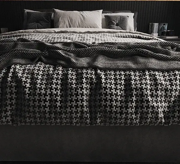

А что за монитор ? может косячит, это уже я рассматриваю любые варианты, на моём текстуры у вас одинаковые, только яркость теней разная

Было нечто подобное у меня в короне, когда у материала дифуз был настроен через какой-нибудь многослойный композит. Тогда этот материал мог по-разному отображаться на интерактиве и на рендере.

Capriola как раз композит, но так же немного меняются тени
