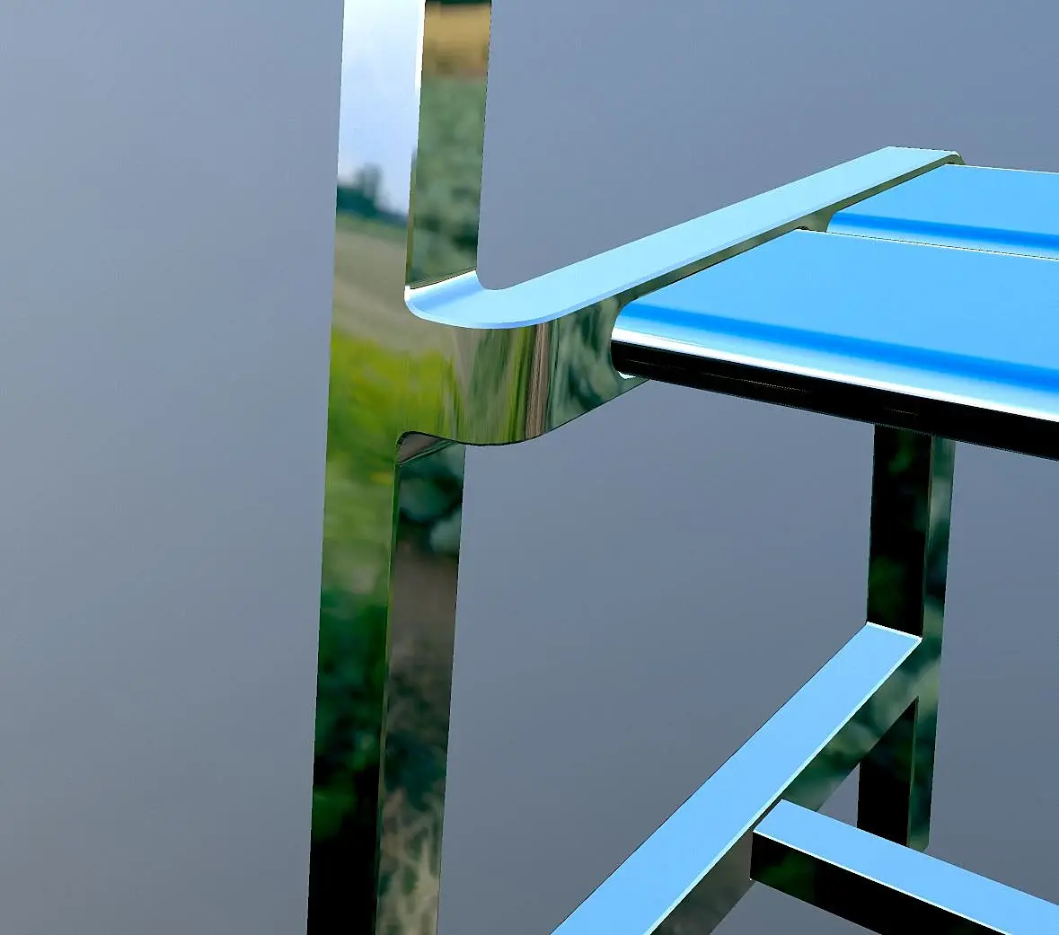

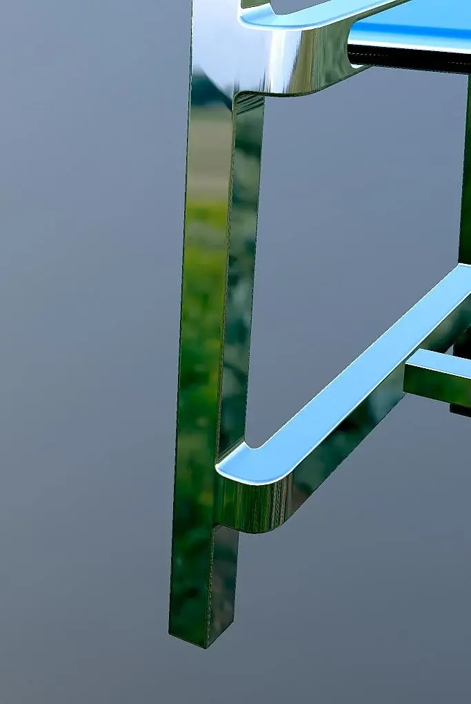

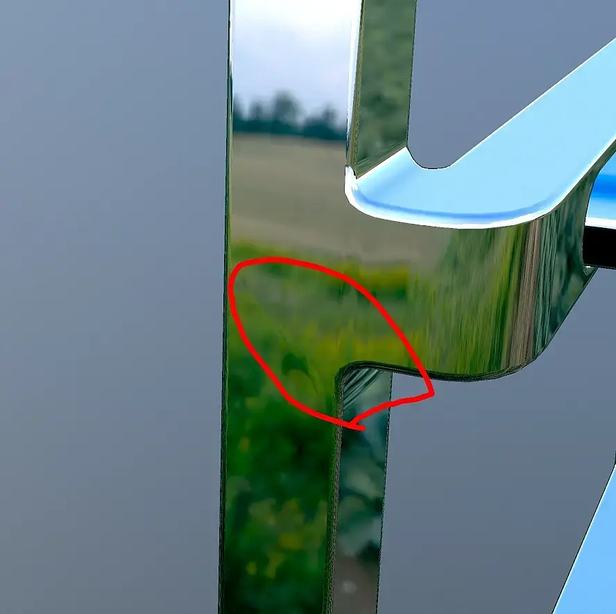

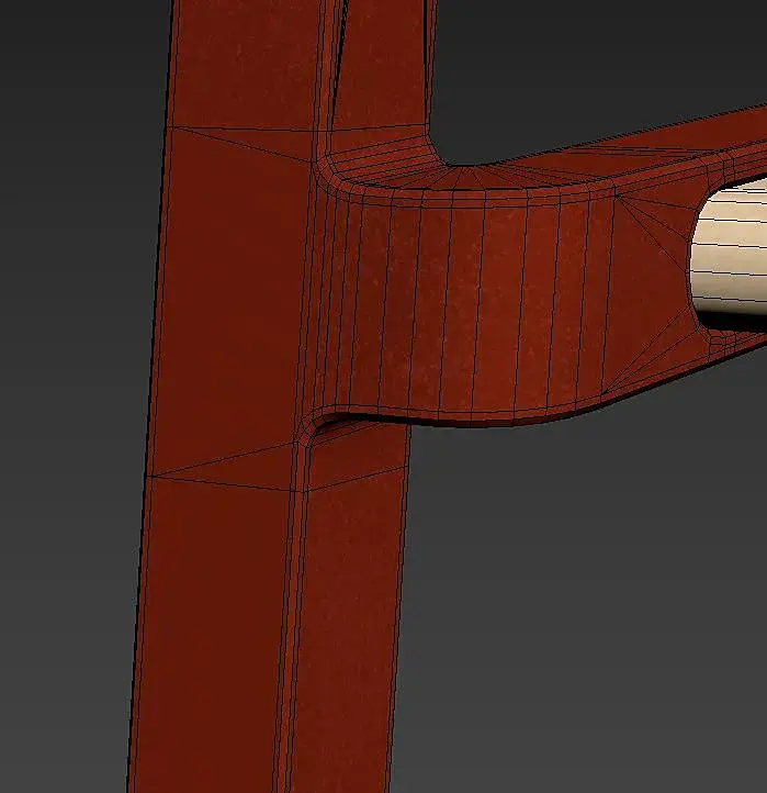

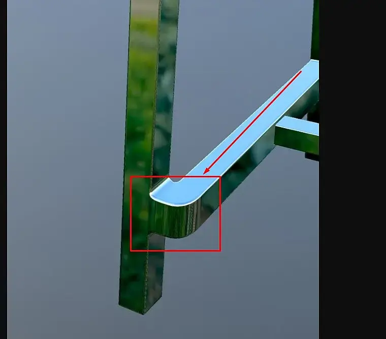

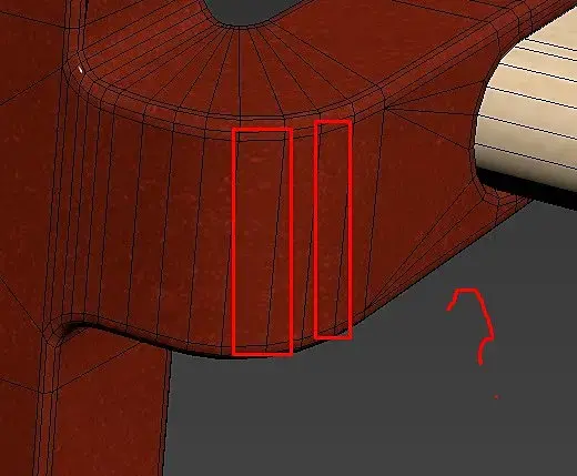

Подскажите, как исправить такой косяк в шейдинге? При том что снизу, такой фигни нет, я не понимаю в чём причина и как исправить

Тут в топологии проблема, а не в шейдинге.

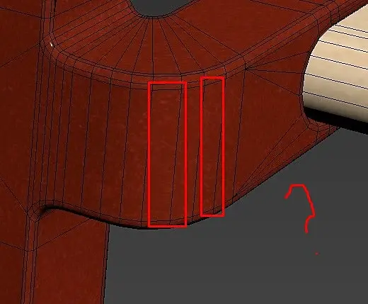

Что не так в топологии?
Модель мид поли, не под сглаживание
Сообщений: 7380
06.09.2020 14:28
там шов на развертке надо фиксить. Или хотя бы релакснуть её. или нет. в любом случае развертка проблемная.
Снизу тоже проблемы, их прям видно. не может так отражаться

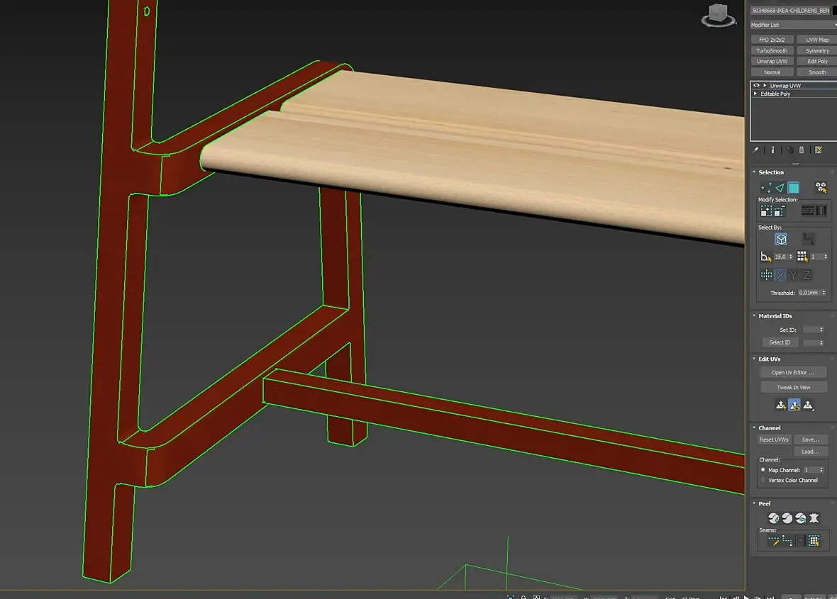

Шва нет
Сообщений: 7380
06.09.2020 14:32
там каша, проверь мапинг
Развертка не качественная, разные масштабы и т.д.
На сайте c 12.03.2013
Сообщений: 1118
Ростов-на-Дону

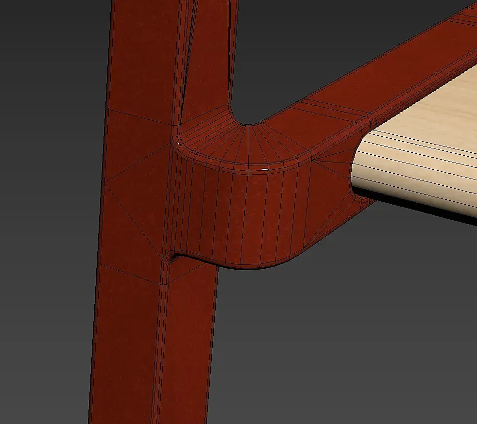

06.09.2020 14:36
Ну это автоматическая развёртка, проблема то не в этом месте, а левее на ровной поверхности

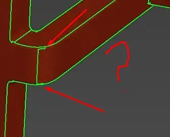

Сообщений: 1118
Ростов-на-Дону
06.09.2020 14:46
Проблема не в развёртке, даже если её полностью удалить, это ребро остаётся
Сообщений: 7380
06.09.2020 14:47
сбрось нормали значит. в максе edit normal - выделяешь все, reset, потом едит поли, велд всех точек, и группу сглаживания накинь. Потом експорт куда хочешь.
Если в сабстанс, то настройки экспорта такие -
Если в анрил, то такие -
Смысл в том, чтоб сохранить триангуляцию и настройки бинормалов и групп сглаживания так, чтоб конечная программа их не поруинила. Если не поможет - то развертку фиксь.
Сообщений: 1118
Ростов-на-Дону
06.09.2020 15:05

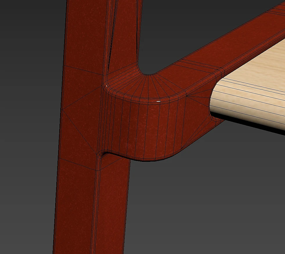

В общем я всё перепробовал, ничего не помогло, потом удалил вобще этот участок и заново перемоделил, с такой топологией, всё пропало, выходит это баг какой то в максе, никаких объяснений других у меня нет

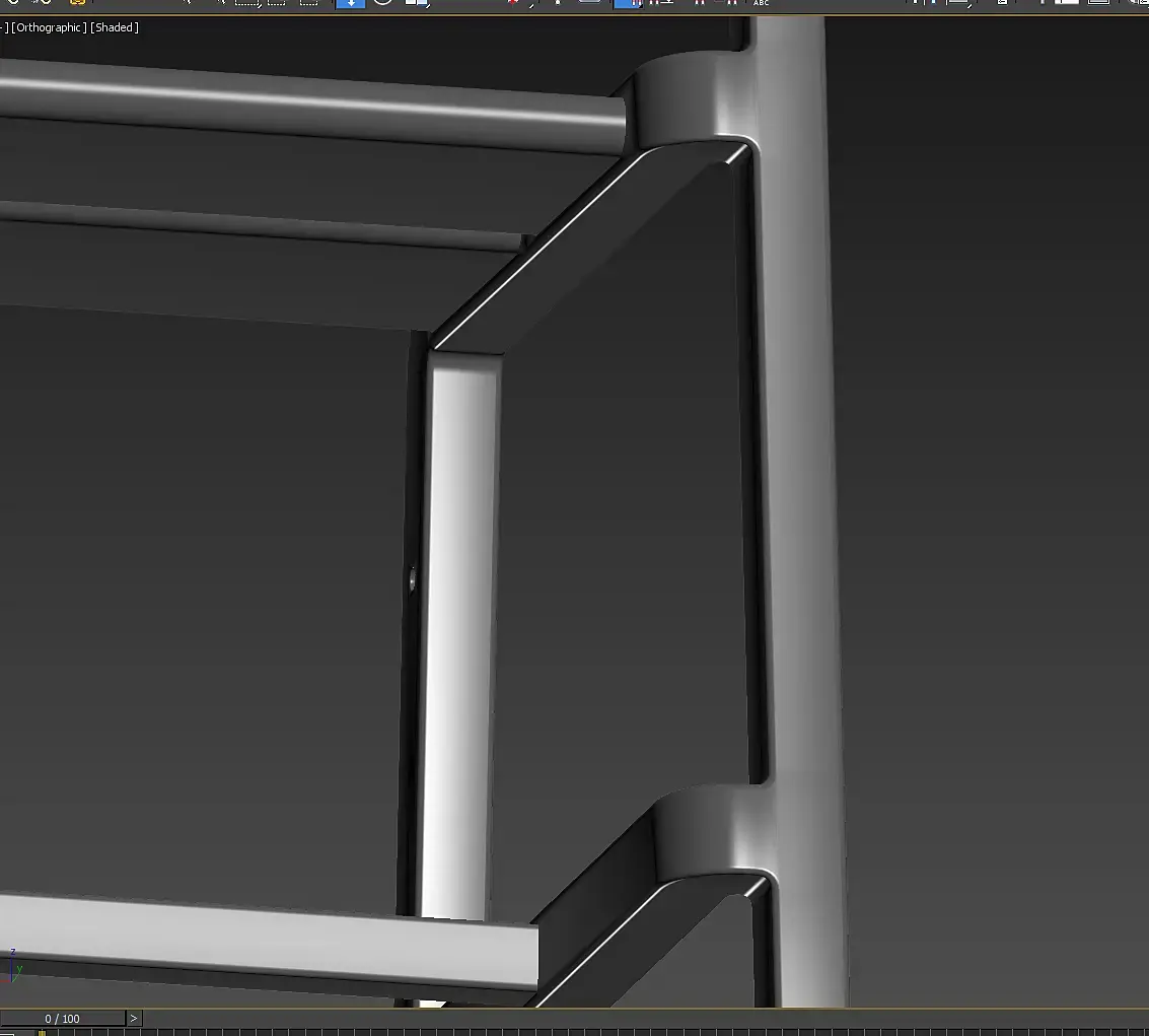

29.11.2021 12:14

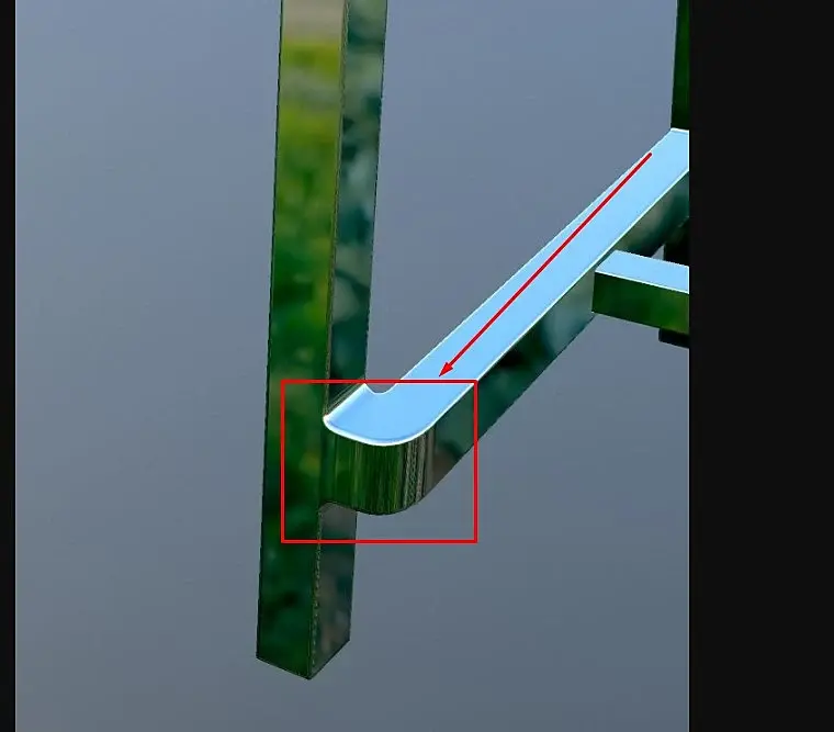

Проблема в шейдинга( как избавится?

29.11.2021 16:06
Sergiy1389, куда тэстовое это? нормали правь, как и у предыдущего чела.

29.11.2021 16:32
проблема в сетке, многоугольники и треугольки всегда будут вам такое создавать. не смотря что это мид поли - местами коннекты тоже надо понадобавлять в проблемных местах.
