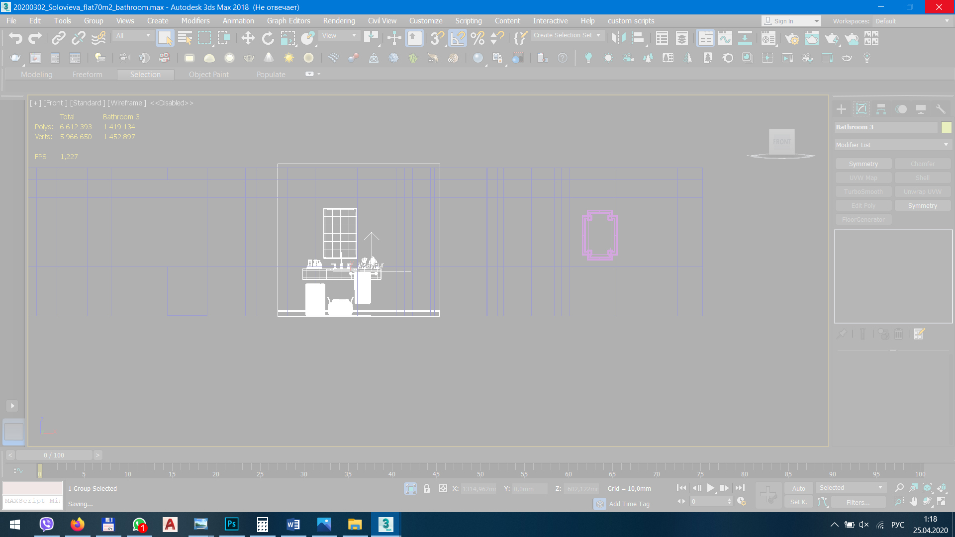

Добрый вечер! Почему то начались дикие тормоза при загрузке моделей в макс. Перетаскиваю  нужный файл в окно вьюпорта, выбираю merge, все, как обычно. В результате ноут виснет на 5-10 минут, иногда виснет окончательно, приходится принудительно закрывать макс. Проблема появилась несколько дней назад, с одним из файлов, не отследила четкого момента, после которого это произошло. Точно также увеличилось время сохранения сцены. Переустановила макс, ничего не изменилось. Вроде не такие тяжелые сцены (5-6 млн полигонов). Может кто то сталкивался и может помочь. Буду очень признательна. Готова оплатить услуги специалиста, если есть такие.

5-6 млн по моим меркам это не мало... попробуйте почистить файл от коллизий, может поможет
UPD
https://3ddd.ru/forum/thread/show/kak_pochistit_kollizii_v_2016_17_makse#

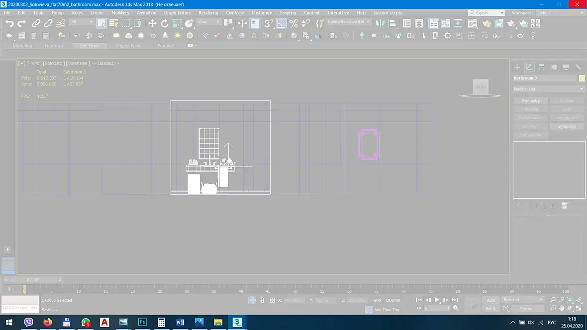

ну и проверьте обьекты по списку по числу поликов, на скриншоте всего ничего геометрии 6млн для такой сцены очень много

На скриншоте объектов мало, потому что большая часть скрыта.
Почистила сцену скриптами, вроде помогло, спасибо огромное. smiley-yahoo.gif
