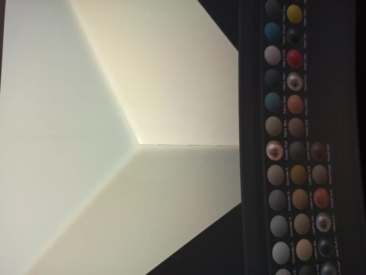

Подскажите, пожалуйста, как убрать этот эффект? Это в настройках дело? Это не место шва.

Как мне кажется это в развёртка дело, не выровняна под 90. Плюс ещё хард в этом месте.

Всё, разобралась, надо, наоборот, швы там сделать

Там 90 градусов в ризом автоматически разбил на квадраты. А хард - да. Правильно понимаю, что на все харды надо швы сделать?
Да.
И посмотрите всё же развёртку, может где то съехала. Алиасинг обычно не вылазит на ровном месте.
